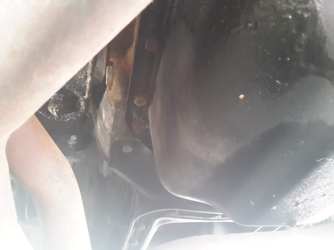

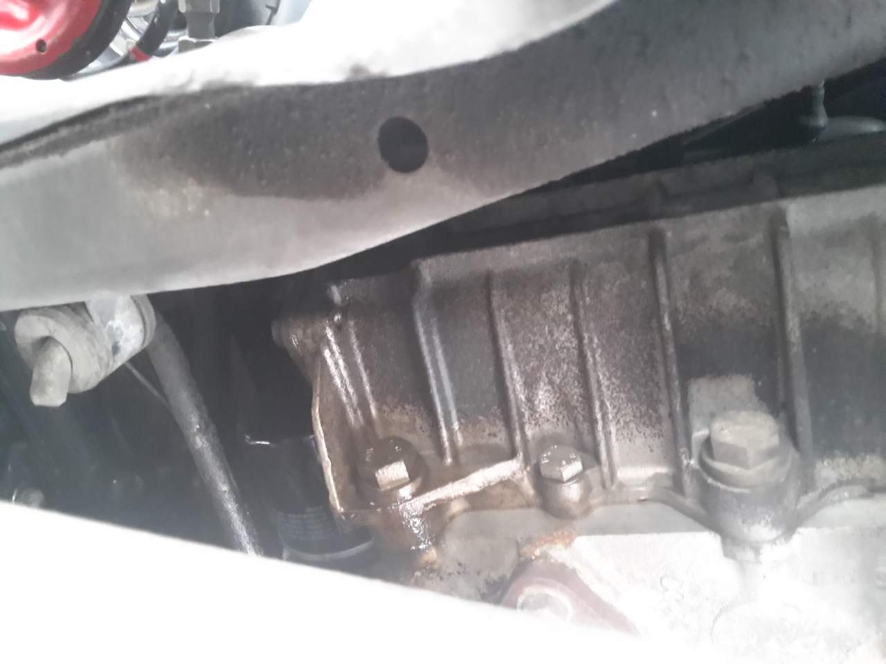

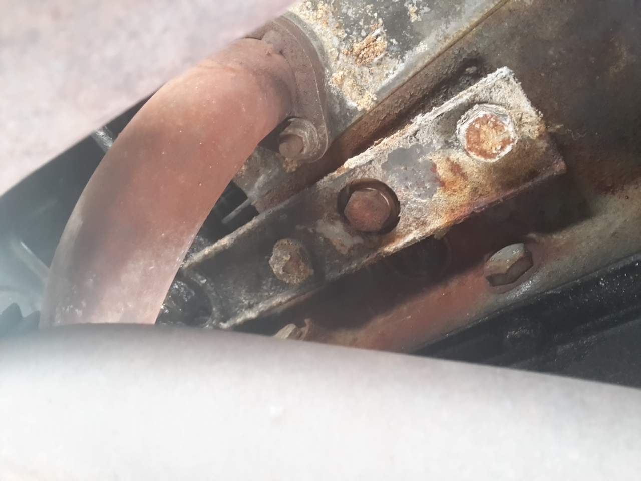

Salve,
è un pò di tempo che rilevo la perdita di qualche goccia di olio sull' asfalto, una chiazza di 10 cm alla settimana, nessun abbassamento del livello sull' astina ma guardando sotto si notano imbrattamenti vari sulla coppa che credevo provenissero dal tappo (almeno in gran parte) mentre si vedono provenire anche da più sopra, parte dx del motore di fianco al filtro. Opinioni da dove può trafilare? Grazie mille

..nel tuo caso comunque li scagioniamo, i cortechi dei camme stanno
sul lato anteriore del motore, mentre le tue foto sono del lato posteriore
della testata (quella di dx, noi boxeristi esageriamo e ne abbiamo due :)
..nelle foto si vede dell'olio rappreso con terra sulla boccola in gomma del supporto
che regge le spinte laterali del motore, da capire se è stato versato tempo
fa durante il cambio filtro olio (che è proprio sopra in verticale)
o se riceve tuttora perdite fresche (filtro olio da controllare se è serrato/
sporco sotto al bordo
).. se sei in vena di manutenzione potresti pulire
quella boccola in gomma, togli il grosso con panno carta, poi finisci
con un po' di acqua e detersivo piatti, perchè l'olio motore, al contrario
del grasso che alla gomma non da noia, alla lunga intacca la gomma..
..in generale quando si fa il cambio filtro olio conviene proteggere
quella boccola con un pezzo di sacchetto di plastica o simili..
.. a memoria non ricordo poi se li sopra c'è qualche tubino
del sistema recupero olio che potrebbe perdere, ma forse sono tutti
sull'altro lato del motore..
..poi si vede dell'olio(?) sotto ad un bullone che serra il lato posteriore
del castelletto punterie, i 6 bulloni più grossi serrano anche la testata
al monoblocco, i 4 più piccoli serrano solo il castelletto punterie,
se fosse il bullone a trafilare olio (oppure la sottile guarnizione tra castelletto e testata)
si potrebbe dare una controllata alla tensione dei bulloni con chiave dinanometrica,
ma è più facile che la perdita arrivi da più dietro/sopra, ad es. dietro alla testata c'è
un coperchietto fissato con tre bulloncini e una guarnizione, anche qui da verificare..
..in pratica da distanza è difficile capire da dove arriva, figurati
che ha volte arriva sotto al motore anche olio che trafila dalla
coperchio inferiore del cambio (provare a sentire con una chiavina a tubo
se ci sono dei bulloncini visibilmente allentati; non serrare troppo
che sono nell'alluminio) o dai paraoli delle uscite dei semiassi del cambio
o viceversa olio dal bordo della coppa del motore (verifcare serraggio bulloncini,
capita trovarne di allentati; anche qui non serve non tirare troppo sennò
poi si snerva il bordo in lamiera, cioè sprofonda nella guarnizione e poi la
guarnizione fa un po' meno tenuta di prima nei punti invece lontani dai bullonici)
te lo trovi a sporcare la coda del cambio..

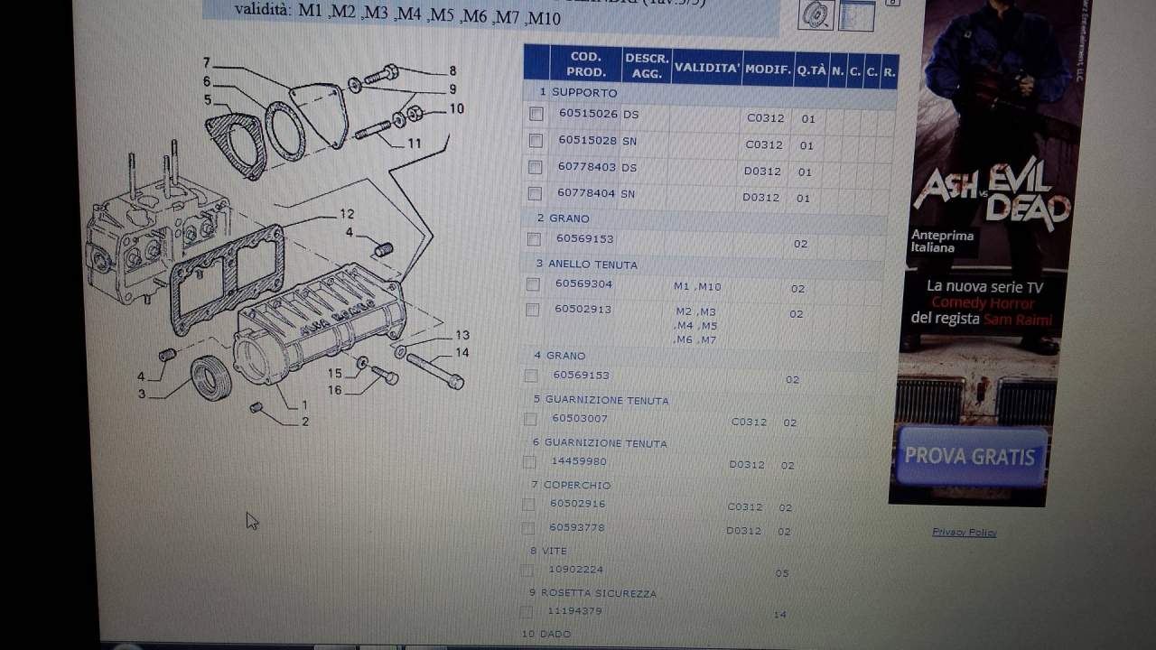

Allora, dopo aver pulito tutto e atteso che l' olio ricomparisse ci sono 2 problemi: uno è il tappo di scarico della coppa e bisogna toglierlo e mettere della pasta nera sulla filettatura (ho visto che qualcuno mette anche del teflon - è inutile?); l' altro viene da questi coperchi triangolari N.7 che si possono vedere da questa schermata del catalogo eper:
quindi l' anello di tenuta N.6 è il responsabile della trafilatura d' olio. Il N. 5 pare non faccia parte di questa versione del motore mentre i paraolii N.3 che Bob giustamente indicava essere nella parte anteriore sono asciutti. Purtroppo cercando in giro pare che questo o-ring (14459980) non sia più possibile ordinarlo da nessuna parte.
L' unica è smontare e prelevare il vecchio e usarlo come campione. Prima di fare questa operazione volevo sapere se c' è qualcuno in giro che l' ha già fatta (pare sia un difetto comune a tutte le 8 valvole) e per caso ha ancora le vecchie guarnizioni per sapere le misure esatte. Non vorrei che togliendole via si rompano del tutto per poi non trovarne di sostituzione. Grazie a tutti per la pazienza.

Per il coperchietto a 3 bulloni sul retro delle teste, come dici bene ci sono 2 versioni della guarnizione
a seconda dell'annata, se vedi nella tua foto nella legenda di eper è la modifica n° 0312;
i pezzi contrassegnati con C0312 sono per telai prodotti"prima della data della modifica",
i D0312 sono per telai prodotti "dopo la data della modifica/variazione/miglioria";
prima la guarnizione era sagomata da un foglio (facilmente fabblicabile anche da sè,
i fogli per guarnizioni motore nei diversi spessori si comprano in utensileria)
poi sono passati ad un oring di largo diametro, forse migliore non saprei;
Se dall'annata/codice telaio pensi di avere il sistema con oring,
come primo tentativo ti direi di controllare il serraggio dei bulloncini che tengono
il coperchio, se con delicatezza c'è margine per serrarli leggermente più forte,
(a meno che le parti in metallo non siano già ora a scontro, in tal caso l'oring è già
pressato al massimo possibile)
come secondo tentativo cercare ancora dai ricambisti l'oring di ricambio originale
(comune a 145/146, in fiat dovrebbero averlo ordinabile; e volte su ebay invece
è incluso nei kit guarnizione smeriglio/testata ma un kit intero sarebbe uno spreco,
come misure ho frugato tra i pezzi in garage, potrebbe essere, ma non so se ho preso
l'oring giusto, diametro medio circa 60mm, spessore circa 2,2mm, in pratica circa 58 mm
diametro interno e 62mm diametro esterno, oppure ne ho trovato un'altro molto più piccolo,
circa diametro medio 35 spesssore 3 mm, entrambi però sono misure prese ehm a pene di segugio),
e come ultima risorsa penso che non ci siano problemi a pulire (sgrassare)
la sede, rimettere l'oring vecchio e aggiungere un sottile giro di pasta nera
(nella sede oring e appena all'esterno), per quel coperchietto è una pratica che
ho letto sui forum inglesi si usa e risolve sia per C0312 che per D0312..
