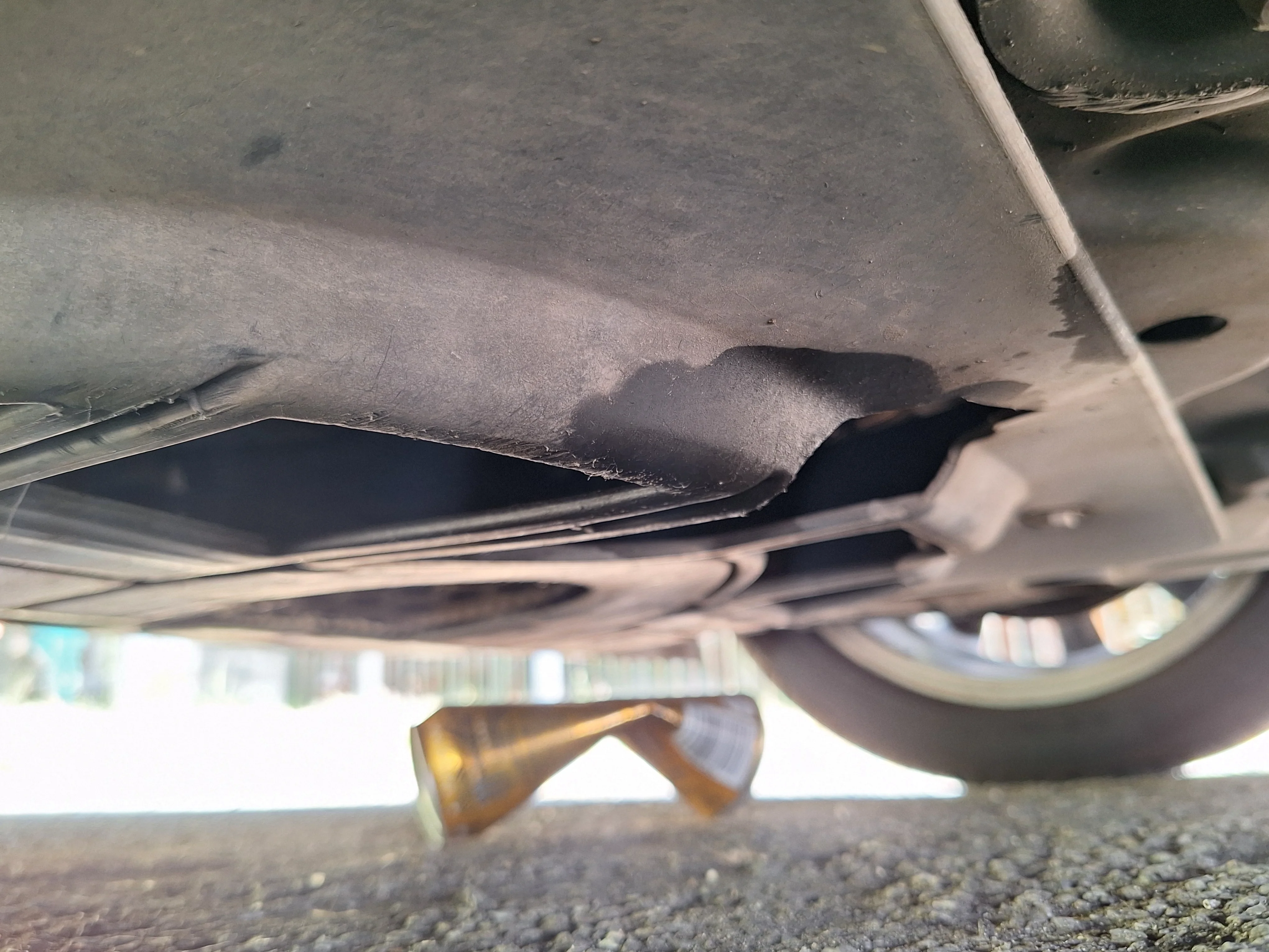

Ps. Allego una foto di una perdita che ho da sotto e specifico che lho scoperta a caso 3 giorni fa, era tutto secco praticamente quindi ho pulito per vedere se perdeva ancora ma non vedo perditeattualmente però nel vano motore a destra vicino alla batteria dove c'è una Vas hetta di plastica, notte dell olio proprio sotto la Vaschetta e anche il differenziale bagnato .
Vi allego la foto di quando era sporca e dopo vi invio quella di adesso che è ancora pulita dopo 3 giorni...
Fra 1 settimana vado dal meccanico per la perdita

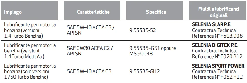

Curiosità, alfa avera detto tempo fa di passare dal 5w40 al 0w30, questo vale anche per il mio modulo o per quelli aggiornati nel 2015
E in caso cosa cambia fra i due moduli dato che hanno bisogno di olio diverso ?
Non credo dipenda dal tipo d'olio il consumo eccessivo ma di certo da una perdita importante. Un lavaggio è da fare, aiuta a monitorare la perdita, riguardo la gradazione segui il LUM.

Hai ragione è meglio seguire ciò che dice il libretto, mi sono andato a cercare tanti articoli e ho visto che effettivamente lo 0w30 va messo sui multiair dal 2015 in poi proprio per l'aggiornamento che hanno fatto al modulo.
Gli aggiornamenti principali sono stati diminuire le tolleranze e proprio per questo richiede lo 0w30, facendo ciò hanno migliorato il consumo di olio e carburante con cambiate da parte del tct molto più fluide e precise, migliorati soprattutto i componenti del multiair passando da metalli comuni a leghe di alluminio trattate, in poche parole va meglio perché è più fluido, consuma meno e in più è più reattivo e moooolto più durevole nel tempo grazie ancora allo 0w30 che evita l'usura dei pezzi a bassa aderenza.
Insomma dopo questo mi sembra quasi di avere un multiair che si spacca come niente (quello del 2012) perché ha tolleranze maggiori e costruito con materiali normali...
