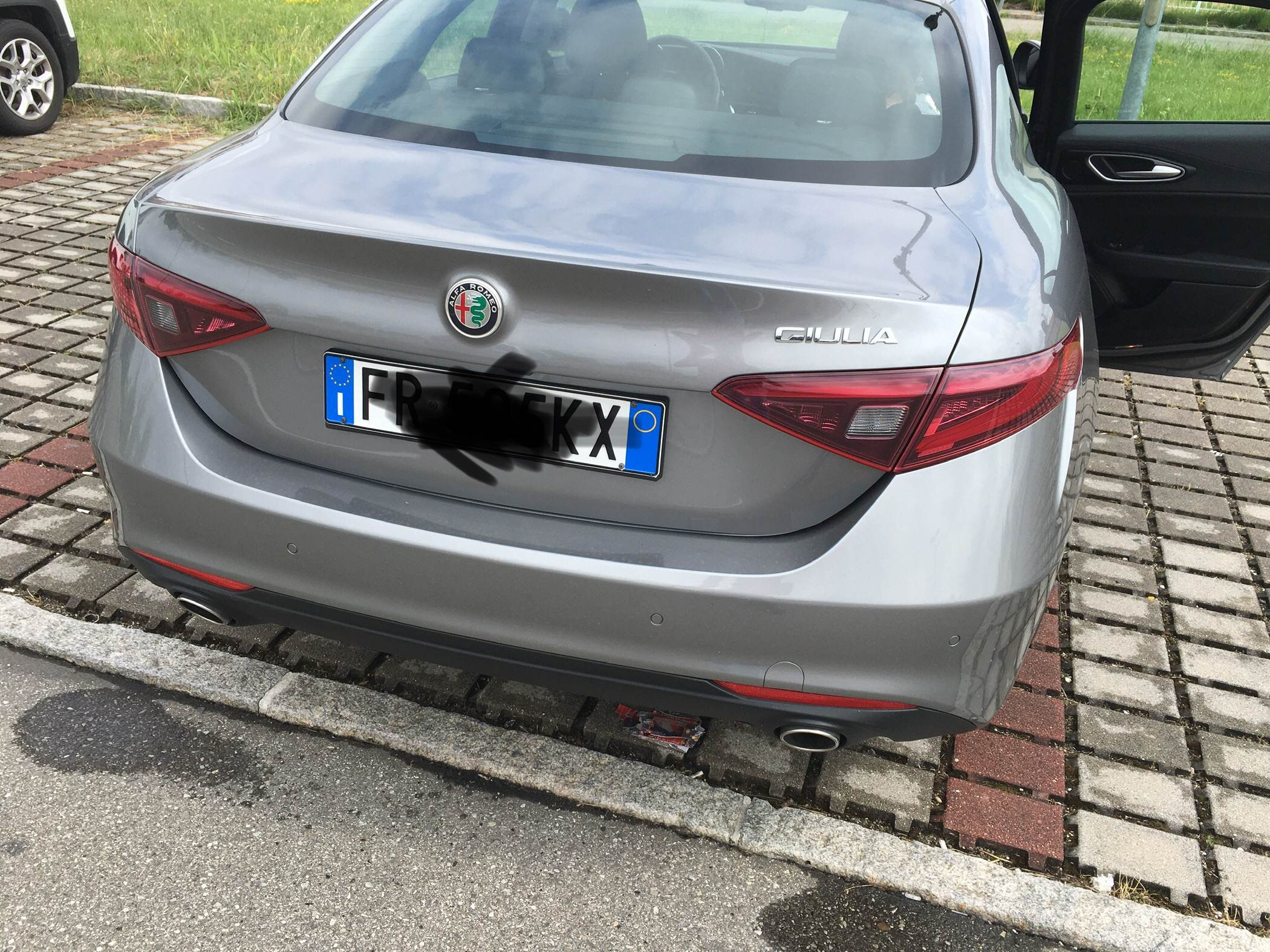

Finalmente oggi sono riuscito a far vedere la Giulia in alfa per il paraurti e il baule
Appena l’ha vista, il carrozziere ha detto che è deformato il paraurti e che il baule è da registrare..poi ha detto che il paraurti potrebbe essere sganciato nella zona fari insomma ha fatto le foto e ora aspettiamo sua santità “l’ispettore” per vedere cosa dice
Reazioni: Piezio77
Ho ritirato l’auto
Sistemato sia il paraurti che il baule
Il paraurti praticamente era scollato dal rinforzo e il baule era solo da registrare alle go foto

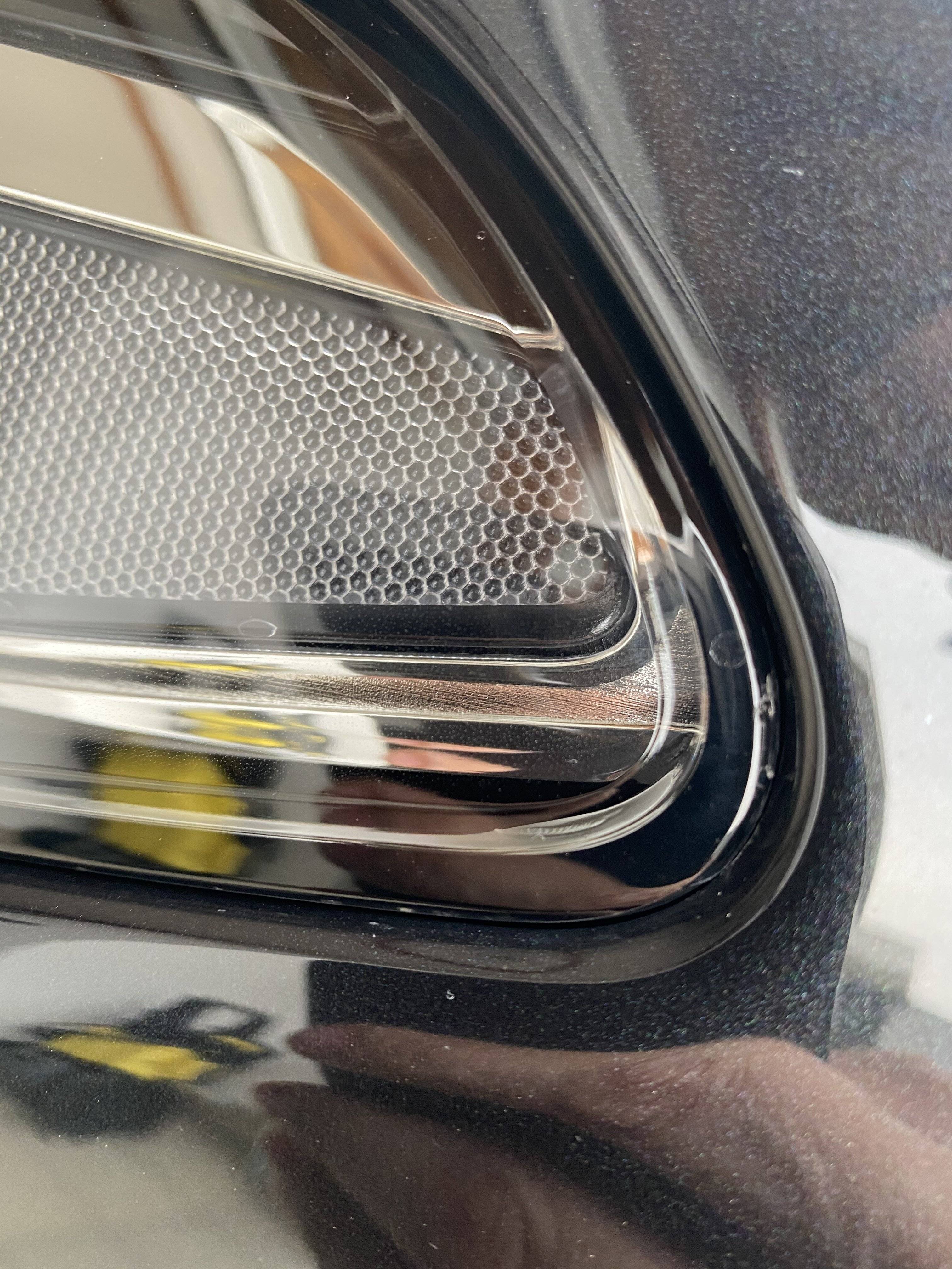

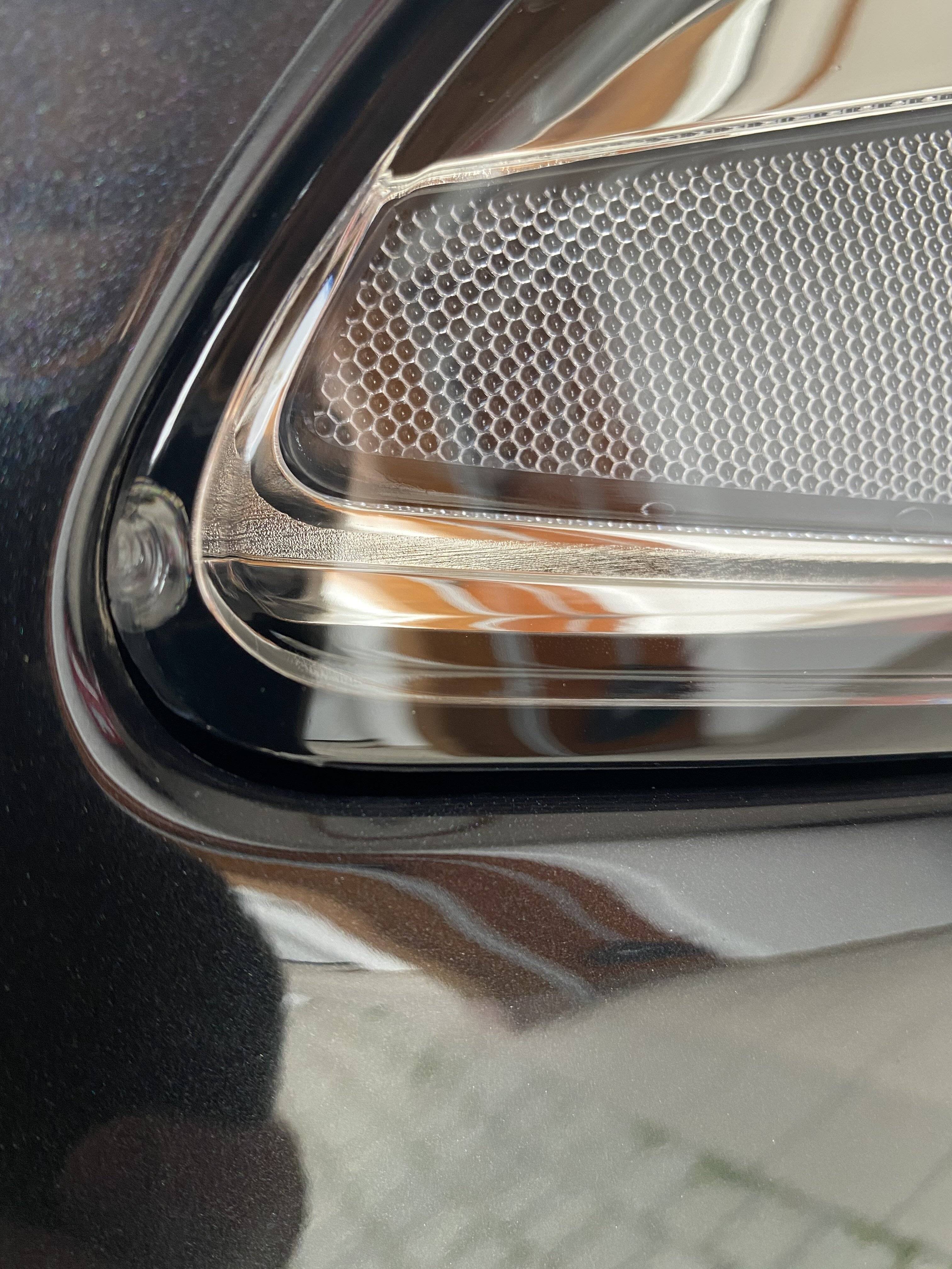

Le imperfezioni di montaggio dei fanali anteriori ad oggi hanno portato alla scheggiatura degli stessi nei punti di contatto con la carrozzeria.
Sono già in lotta con alfa in quanto non vuole riconoscere il difetto in garanzia (cosa evidente per il concessionario ma non per l'ispettore alfa).
Non ho capito se secondo loro gli avrei rotti io e come ?? :mad::mad:

Niente da fare, per alfaromeo il problema non è una difettosità di prodotto.
Bene molto bene i fanali fissati contro la carrozzeria chi li ha montati io??
Mah, la macchina è fantastica ma l'assistenza è sempre peggio in questi decenni.
Io non mollo ormai è una questione di principio andrò dal mio legale.
