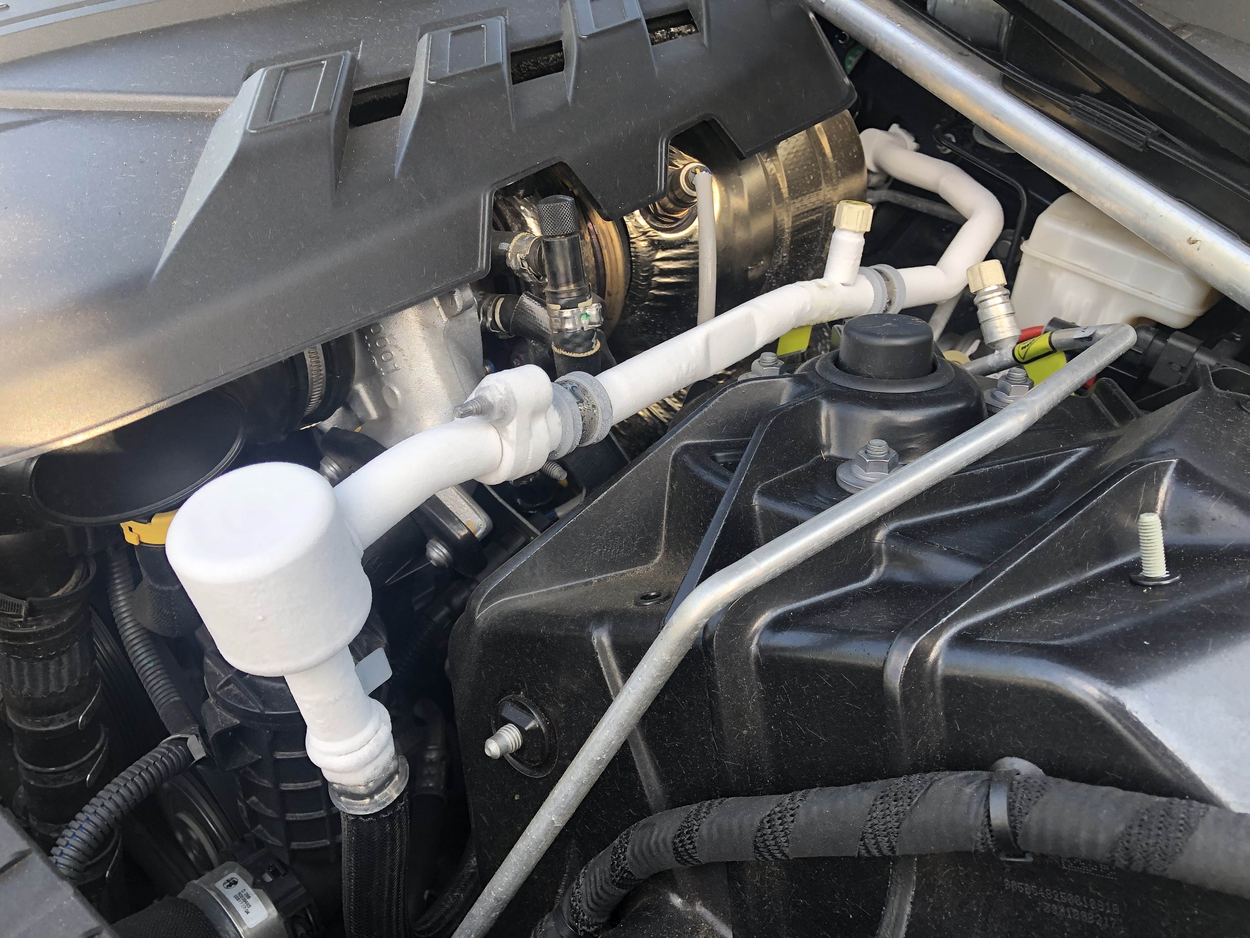

Successo di nuovo ieri durante il viaggio di ritorno.
Appena riapre officina Alfa la porto. Problema che va risolto anche se ad onor del vero, basta staccare il clima 2-3 minuti e riattaccarlo e tutto riprende a funzionare perfettamente.
Che il disagio sia limitato, è indubbio, tuttavia non lo trovo ammissibile.

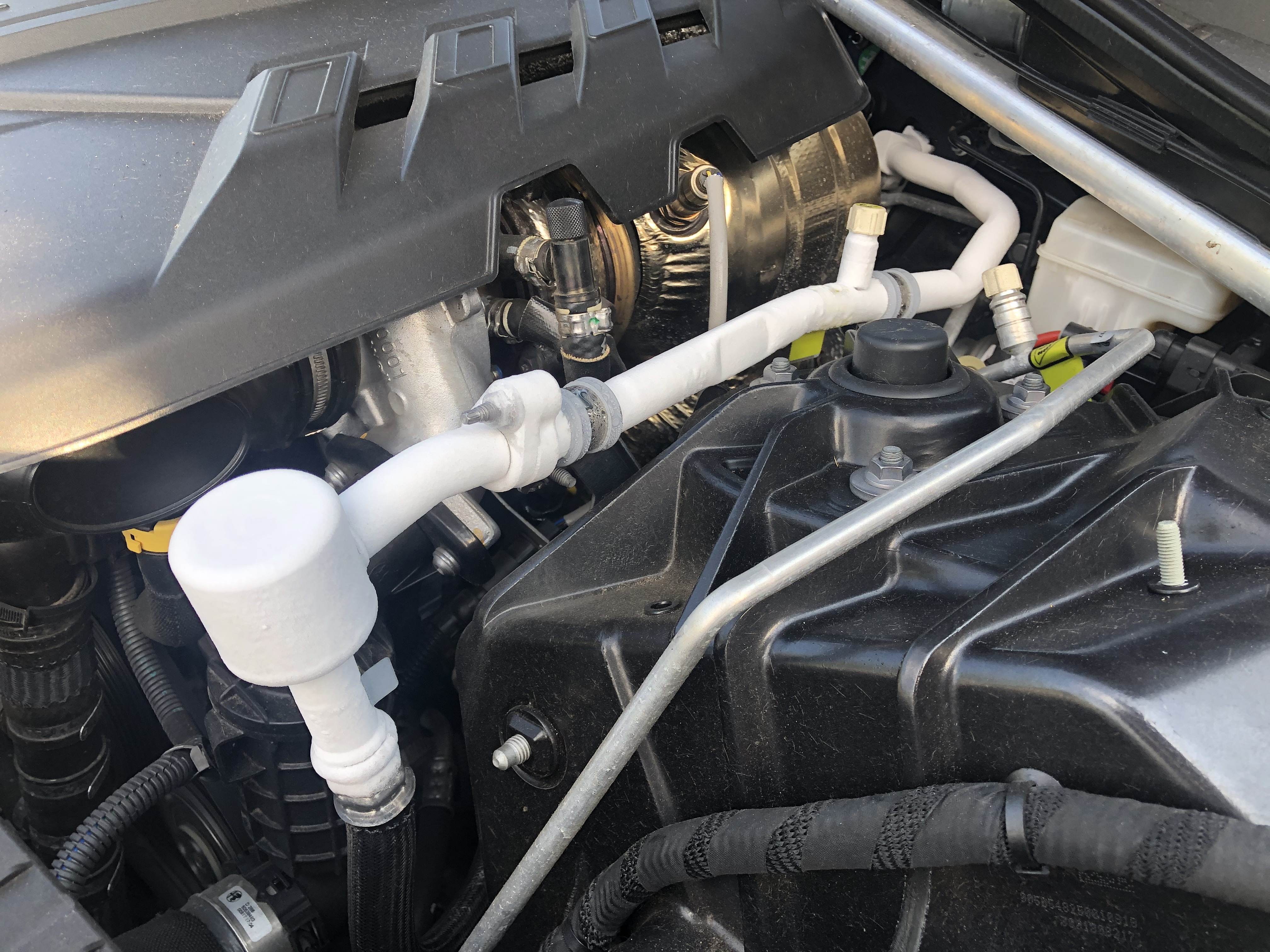

Visualizza allegato 210362
Certo è che se nel vano motore la situazione è questa, non voglio pensare nell'evaporatore... mi sà tanto di termostato antibrina difettoso o male posizionato oltre all'impianto semiscarico.
