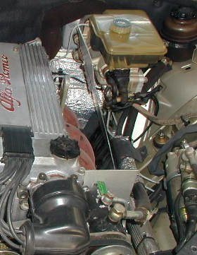

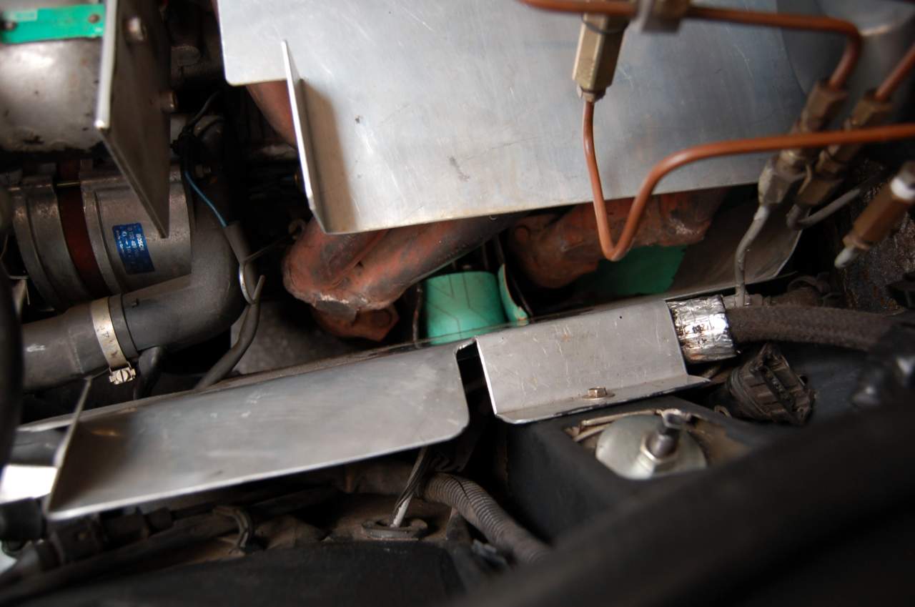

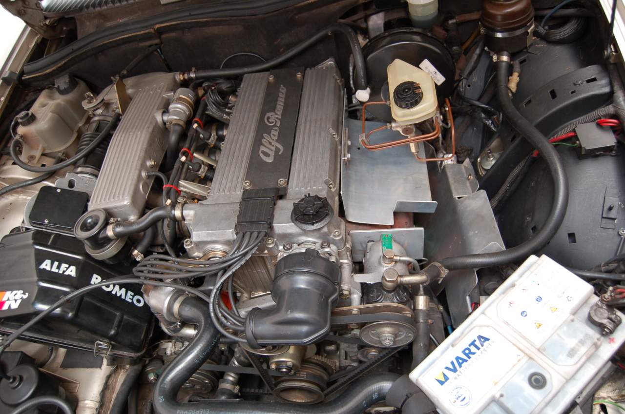

Che modifica hai fatto?
bruciato il fusibile della pompa(il motorino si surriscalda e via), la pressione del serbatoio, da per una prima frenata...e poi? e poi rimani senza servo-aiuto-pedale con il pedale durissimo ed impossibile fare tale forza col piede per frenare la 75.
Parlo di" frena meglio" con la modifica, nel senzo che il pedale lo si sente piu modulabile e bisogna fare meno forza col piede, bisogna frenare allantica dunque,faccendo a volonta per non bloccare, si intende.
Meglio di restare senza freni e fare frenate controllate da te non ti sembra?, per cio,la modifica:

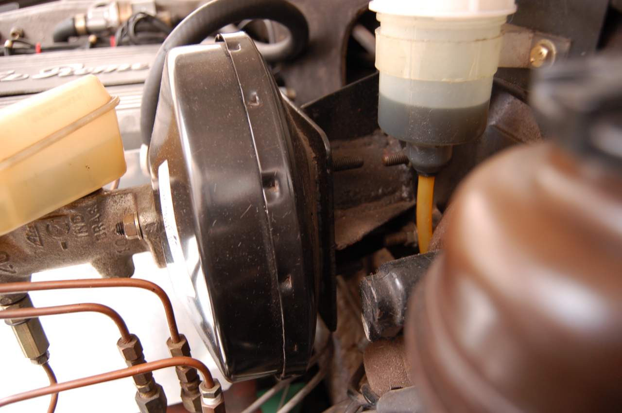

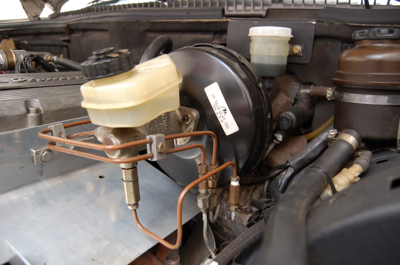

consiste in un suplemento che permette utilizare la stessa pedaliera e non prendere una del modello senza abs che in argentina e carisssssimo.
dopo di che ,un baratolo di depressione ,utilizato sul fiat palio brasilero,moderno,eficiente,normale riperibilita.
una pompa freni fiat moderna normale
un distribuitore per la via di dietro,alcuni raccordi fatti su misura.
un servatoio aggiunto per il pedale frizione,cosi se si guasta la pompa frizione non resti senza liquidi vitali ,si intende?
Dimentica tutto il pasticcio fatto dalla fabrica, questo frena potentemente e con sicurezza,le pinze brembo sono perfette, e la mia vecchia 75 ,dopo 10 anni di paura con i freni,torno a dare soddisfazioni,anche in pista,ormai,la uso solo per questo.
A buenos aires siamo piu o meno 8 vetture 75, tutte V6 di 2,5 e 3 litri,meno la mia che e 2,0, TUTTE con lo stesso problema risolto
