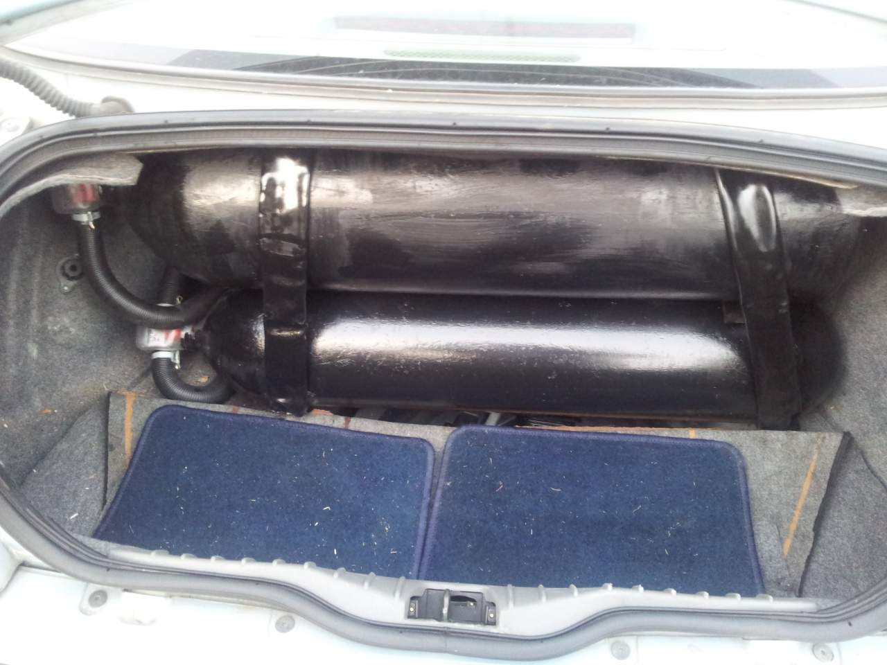

Questa è la foto del baule della 156 che mi ha fatto vedere l'installatore. Secondo te com'è?
Ci sono altri possibili modi per montarle?

Se dietro non avanza spazio va benissimo. A me ha fatto qualcosa del genere, però sulla bombola che sta dietro avanzano almeno 10 cm che non posso utilizzare perchè la bombola più sporgente ne limita l'accesso.

è chiarissimo,grazie, nel preventivo che mi ha fatto lui, le bombole sono 3, in foto una non si vede perchè è nascosta dietro. Sarebbe ottimo montarne 2, ma lui me l'ha sconsigliato per la scarsa autonomia, con 2 bombole messe come nel tuo disegno avrei un'autonomia di 200km e di conseguenza essere sempre dal distributore. Mettendone 3 come nella foto avrei circa 300/350km di autonimia. Che poi il discorso dell'autonomia è legato soprattutto alle lunghe percorrenze perchè finchè la uso per gli spostamenti quotidiani, ci passo davanti al distributore, quindi non è un problema.

Se guardo i consumi opto sicuramente sull'impianto a metano, l'ostacolo più grosso è il bagagliaio, anche se il peso sul posteriore mi preoccupa non poco. Ho paura di compromettere l'assetto dell'auto.
io a metano sono messo così e mi trovo bene, la pippa è chiudere e aprire le bombole, per il resto è ok, sul discorso Diesel/GPL o Diesel/metano si sposa meglio il metano poi uno fa le sue valutazioni, a freddo quando gela ad esempio vai solo a gasolio additivato e aspettare che si riscaldi tutto.
