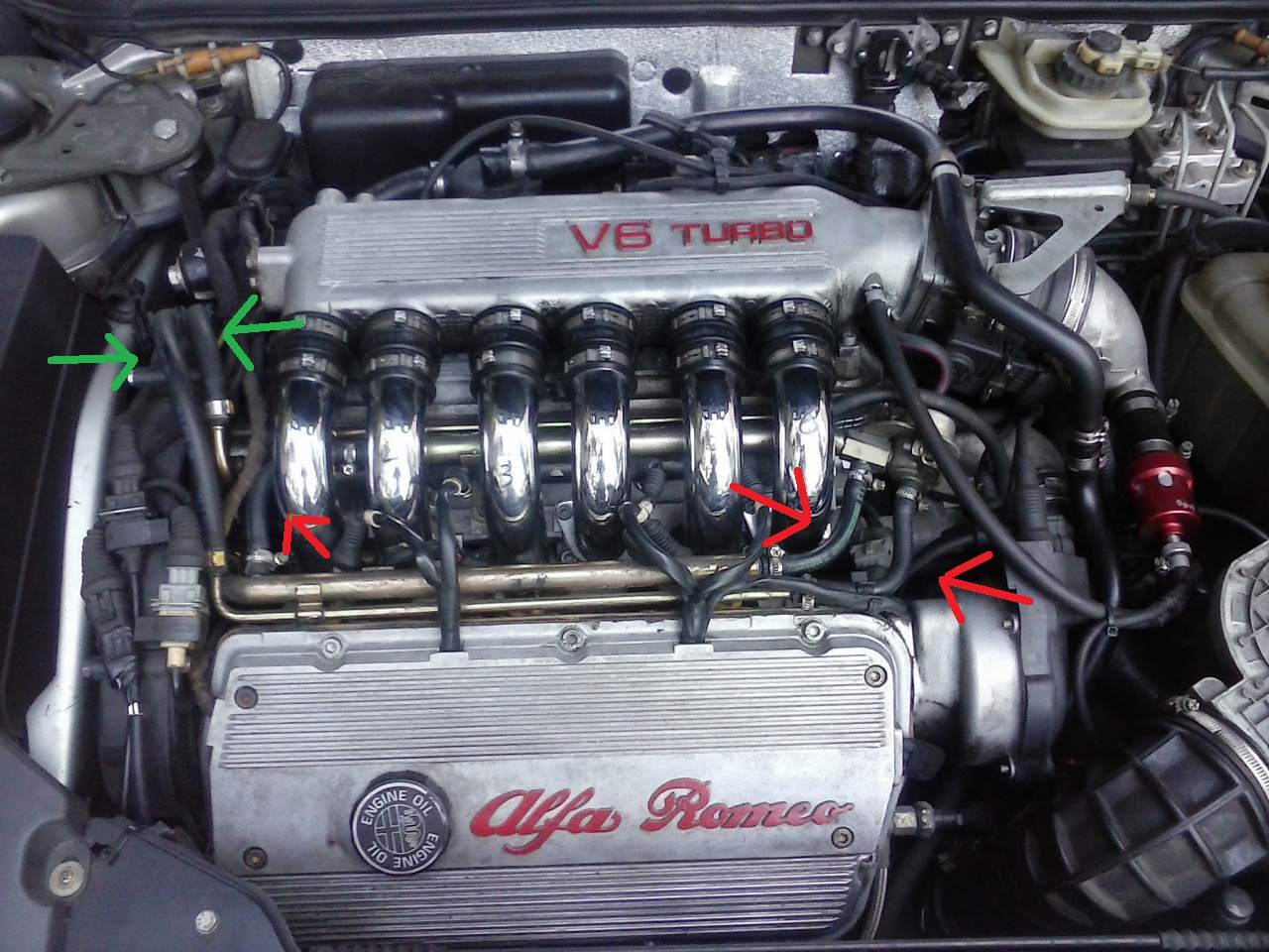

Ricordi se hai cambiato questi indicati con le frecce rosse in foto, o tutti anche quelli indicati dalle frecce verdi, che son quelli che arrivano dalla pompa benzina/serbatoio? I "rossi" io li cambio x sicurezza ogni 3/4 anni circa perchè col caldo del motore si crepano facilmente, varie volte in passato mi è capitato che perdessero ed ora ci sto molto attento, li controllo spesso e li ho di riserva nel baule. Ho provato anche a comprare gli originali ma non cambia molto.. I "verdi" per ora resistono ma prima o poi andranno cambiati anche quelli vista l'età e per questo ti chiedo.. in questo caso l'operazione è più complicata.

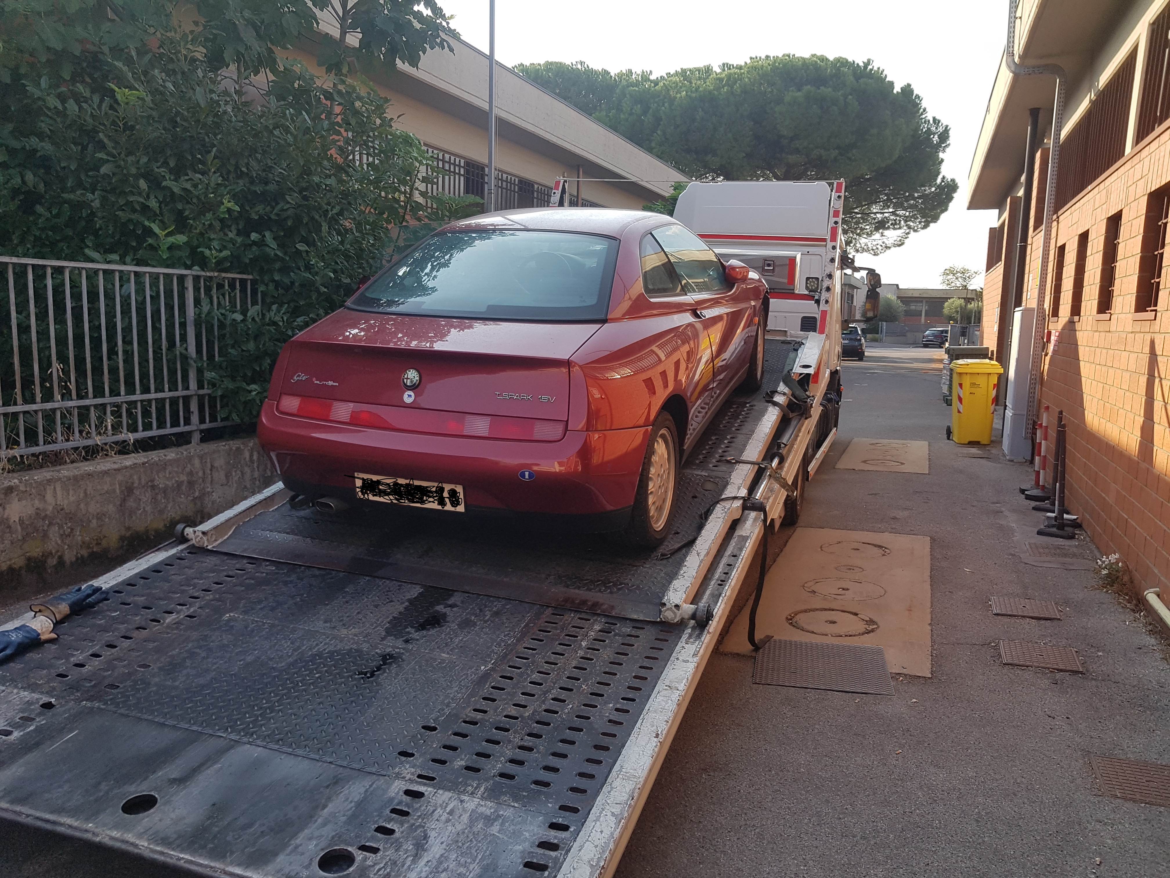

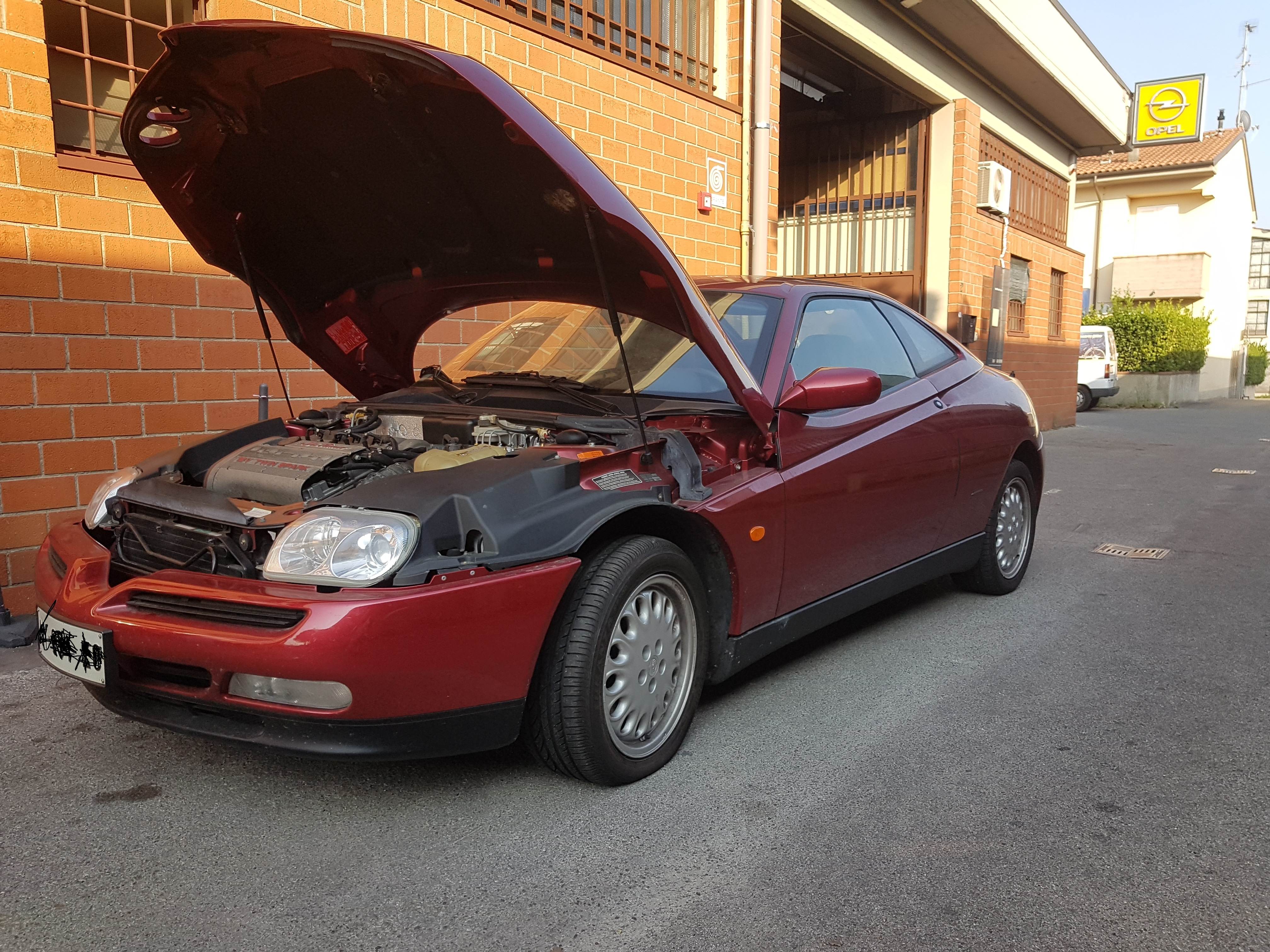

Buongiorno a tutti.
Ho atteso che arrivasse dallo scorso agosto, ed ora è arrivata.
Ecco la foto mentre scende dal carro attrezzi ed appena lasciata in officina.
Il meccanico ha cambiato la cinghia distribuzione, olio e filtri ed è risorta dopo oltre dieci anni di silenzio.
Ora valuterà cos'altro fare, mentre io aspetto di poter finalmente sedermi dietro al volante...con il motore acceso.
