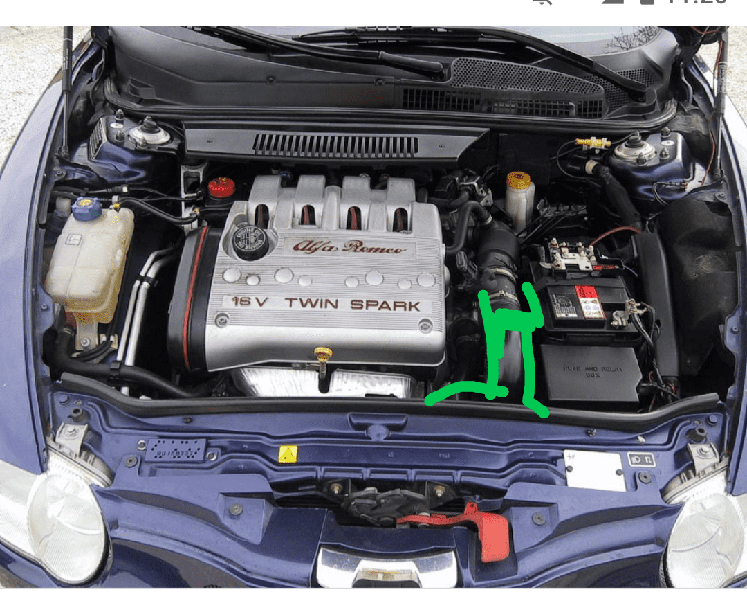

Ora osservando la disposizione della 147 vorrei provare un esperimento: creare una flangia circolare filtrante (autocostruita ricavata da un filtro sportivo) da installare sul tubo di aspirazione che termini con un airbox adattato (lo fanno per le Peugeot) che peschi dalla presa d'aria vicina allo scudetto. È una soluzione simile alla 147 Cup dove l'aspirazione era collegata al fanale di dx, ma a me il fanale serve :).
Cosa ne dite?

Secondo me prima di pasticciare il motore lavorerei sulle abilità del pilota, ciclistica e peso e per avere un miglioramento netto di prestazione è un attimo andare fuori omologazione. Già un bel volante e sedile che ti permettano una seduta ottima senza essere sbalzato in curva ti tolgono un sacco di secondi sul giro come un bel set di cerchi e delle Gomme. Tutte le altre modifiche sul motore renderanno meno di un quarto della metà e sono saranno di poca sostanza. Occhio che con una modifica del genere sull'aspirazione 9 su 10 farai fuori le lambda con quei km.
Di motore va già bene così, va tenuto alto, la quinta a meno di non essere in autobahn non ti serve. Quello che ti penalizza è il peso ed il posteriore leggero, facilissimo da perdere anche in seconda come delle gomme così così. Sul peso e assetto puoi migliorare molto spendendo molto meno rispetto al motore. Short shifter per ridurre la corsa della leva del cambio e sdoppietta sempre in scalata, auguri.

Perché dovrei fare fuori le lamda se mantengo un sistema di filtraggio? Era un'idea per pescare aria fresca. E per il "pasticciare" come lo chiami tu ti posso assicurare che fortunatamente in giro c'è ancora qualche preparatore che sa molto bene dove mettere le mani. Per quanto riguarda le gomme stavo pensando a delle nankang ns2r ma voglio provarle prima all'anteriore e per lo short shifter mi sembra un'idea interesante ma su internet leggo pareri contrastanti. Peccato solo che l'unica misura omologata per le gomme da 16 sia la 205/55
