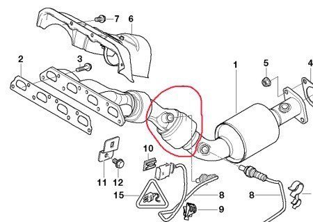

Melo ma secondo te con questa modifica il motore risulterebbe molto più rabbioso rispetto ad ora?
Mi puoi spiegare un po' più dettagliatamente cosa sarebbe da fare? Scusami ma in kat, prekat, sonde lambda e ste cose sono proprio ignorante, sono rimasto ai 2t delle moto da cross :-)
Dovrei sostituire i prekat con cosa? L'inibizione delle sonde lambda cosa comporta? Andrebbero sostituiti i collettori? La fumosità aumenterebbe di tanto? Per la revisione potrebbero esserci problemi(immagino di si..)?
Illuminami ti prego :D
P.s. potrebbero essere compatibili gli impianti di scarico di una 145/146/156 2.0? Grazie :D
Beh sicuramente con quelle modifiche, sicuramente guadagni cattiveria, visto che è la natura di questo motore...
Ma guadagni anche parecchi km/l per 100Km:grinser005:
Ti allego la foto, il prekatalizz è quello cerchiato.. mentre le sonde lambda son le nr8
Visualizza allegato 71665

Vi illumino......
Allora...la cosa è semplice.....Bisogna mettere sulla 147 la linea di scarico dal collettore fino al kat centrale, di 145-146-156 Euro2.....Tutto qua....
Siccome poi sull'Euro 3 avete le due sonde lambda sui prekat, queste vanno lasciate (magari si forano i collettori e si lasciano la inserite....ma devono stare collegate alla loro presa) Dunque si inibiscono via centralina....ossia si deve effettuare un lavoro come la ri.mappatura, e quindi mentre uno c'è fa una bella rimappata....Poi al posto del kat centrale originale consilio di mettere un 200celle....che è più aperto....e non ti fa perdere tanto ai bassi giri....
L'auto risulta più aperta a salire di giri, e diventa un pò più rabbiosa....( So bene che differenza passa su un 1.6 TS Euro 2 e un 1.6TS Euro 3 e anche sui 2.0 TS...)
Per il resto le emissioni aumentano leggermente.....
