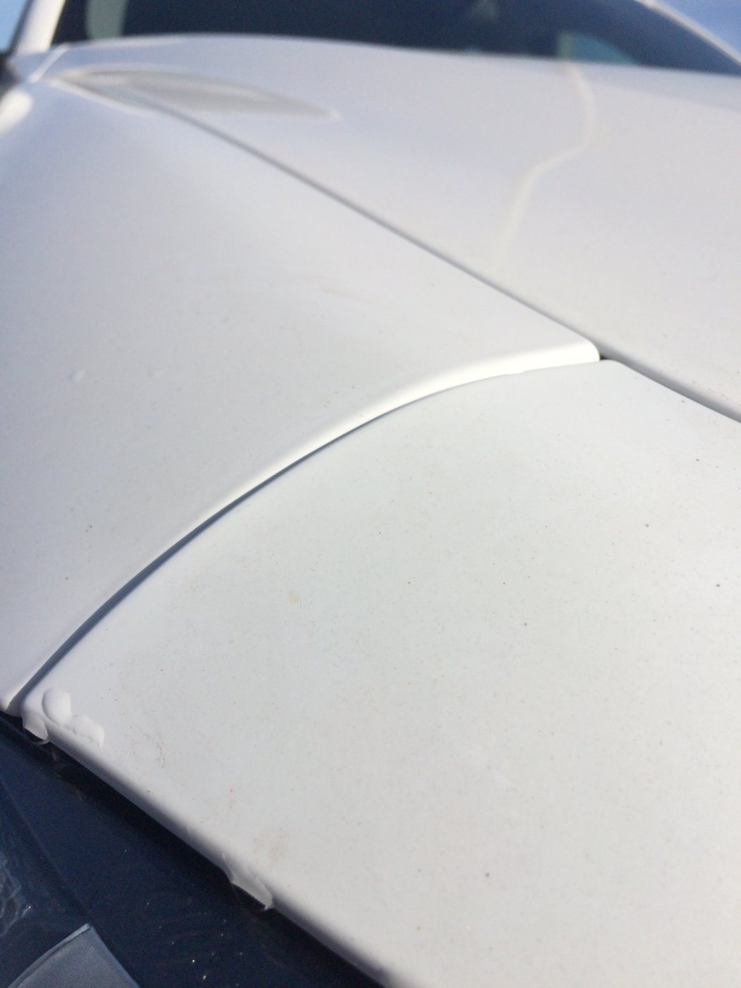

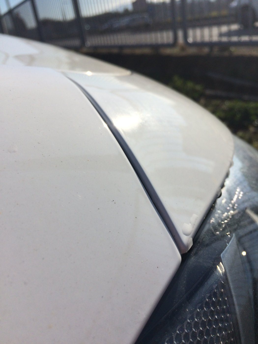

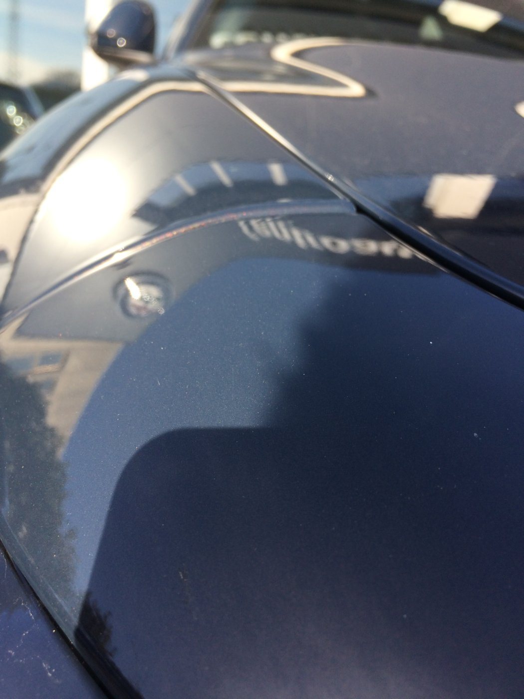

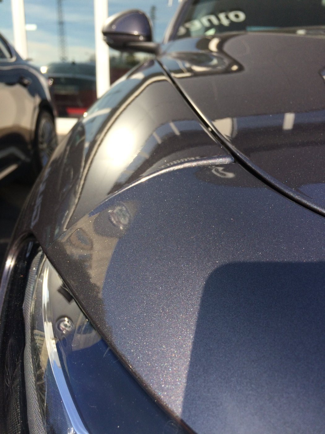

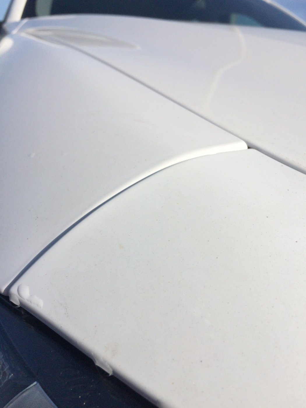

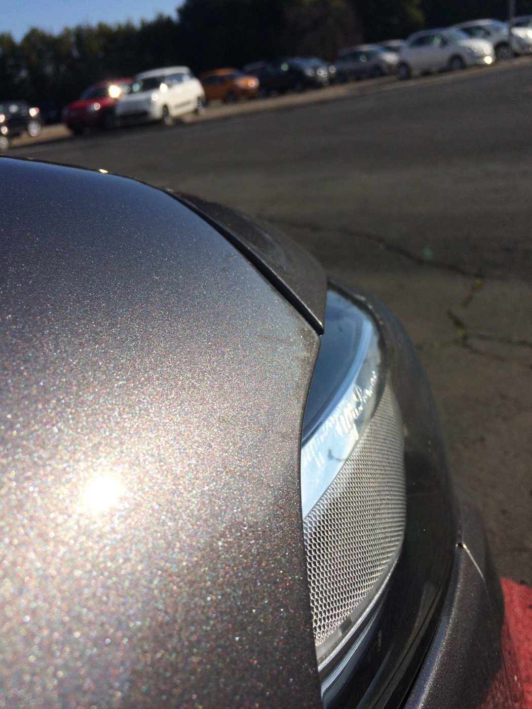

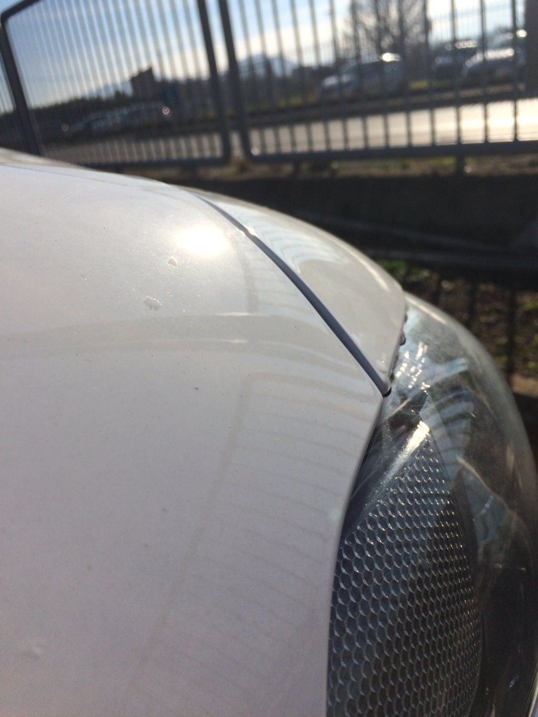

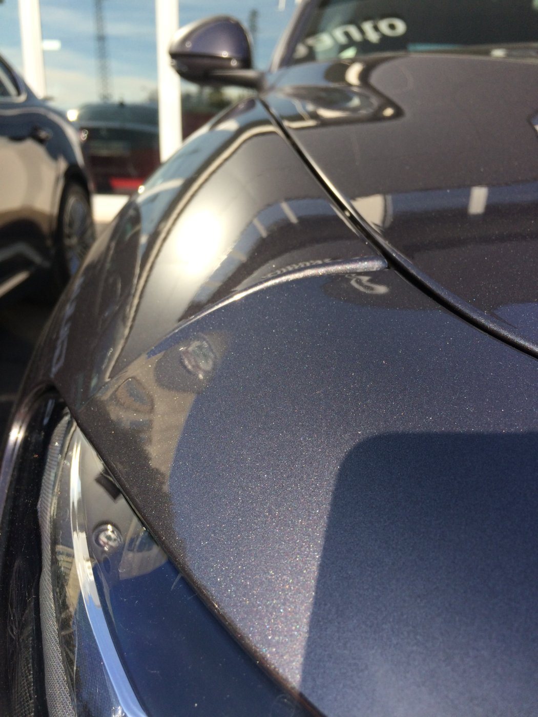

La mia ha I giochi luci perfetti, noto solo in quella Bianca un leggero sprofilamento del parafango rispetto al cofano, ma potrebbe essere la registrazione del cofano.
Onestamente dopo aver visto le Jeep Cherokee da 40mila euro con luci lamiere dove fai entrare una matita da quanto sono grandi, quelle della Giulia le trovo molto buone. Inoltre tutte le lamiere della Giulia (vuoi per contenimento pesi, vuoi per costi) sono molto, molto sottili: se tamburelli sul baule posteriore suona come una grancassa.
Inoltre, in riferimento al cofano baule posteriore, mi capita che in fase di chiusura questo vada a toccare lievemente la Battuta sul paraurti, e mi sta segnando la vernice, questo non va bene...qualcun altro ha questo problema?
Devi registrare i due gommini a dx e sx. Vuol dire che in concessionaria non lo hanno fanno nel pre-consegna
