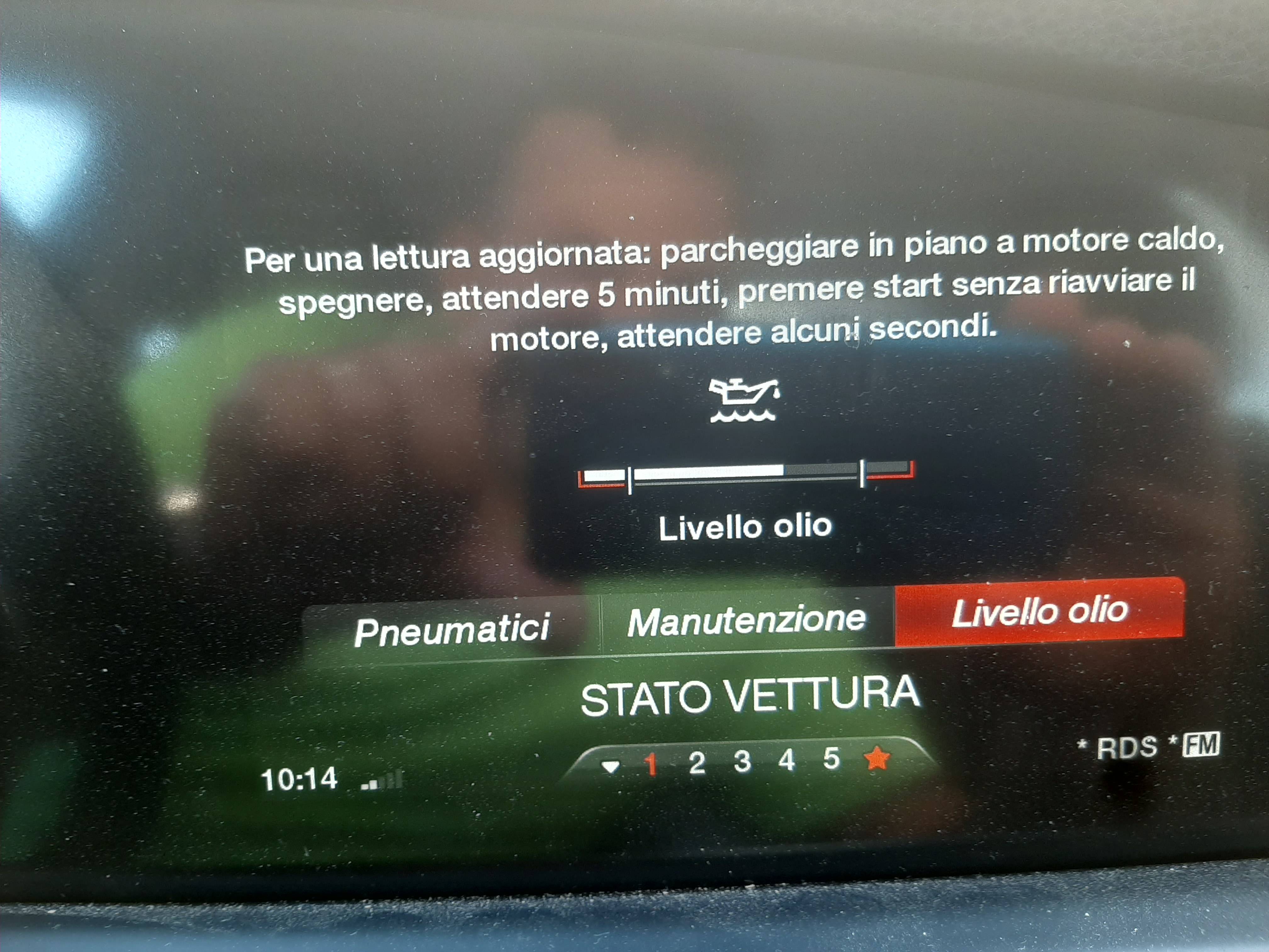

Indicatore livello olio

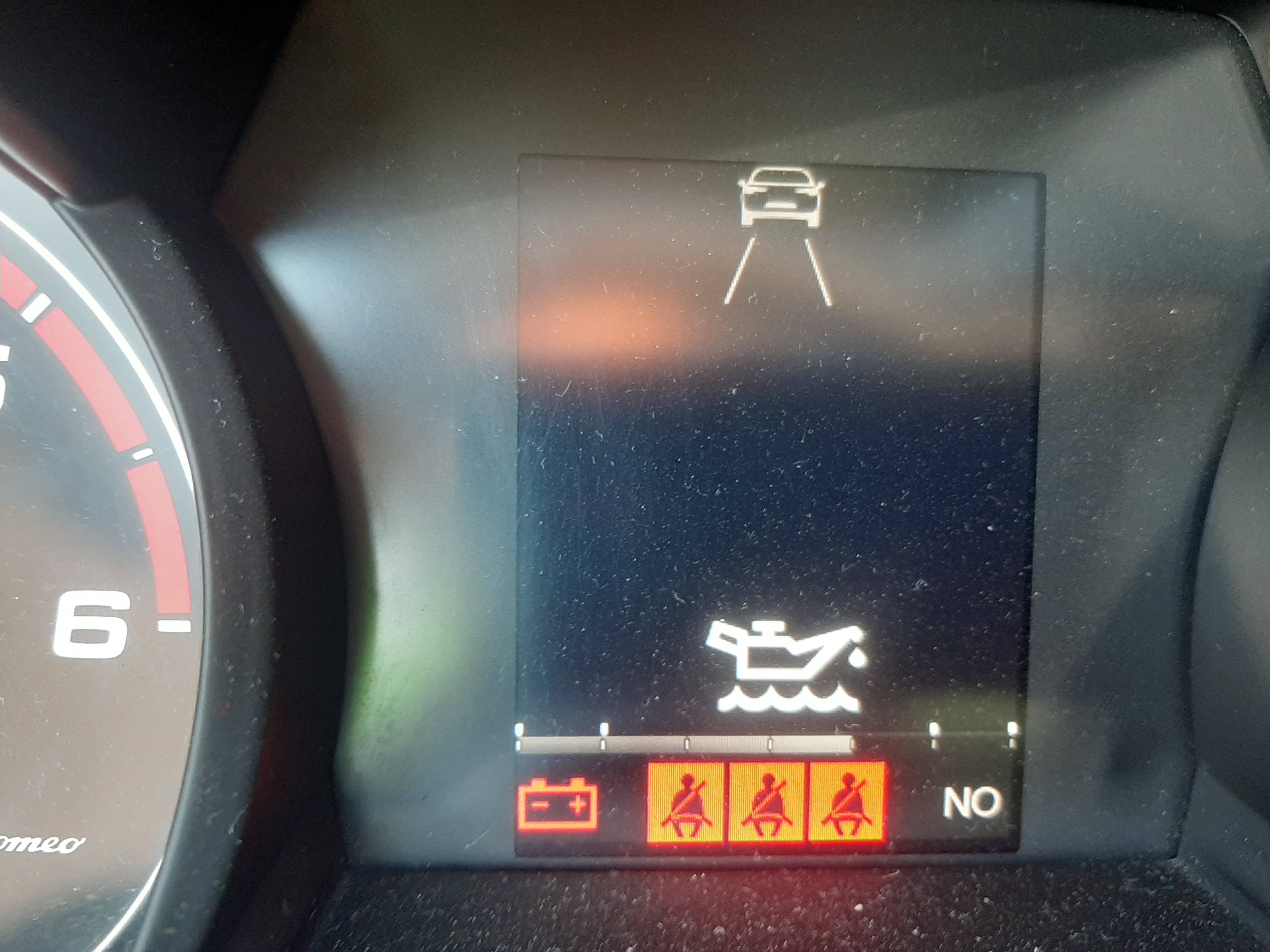

Quando nel display all'accensione vedi una tacca o 2 in meno, ti accorgi perché non è più grigia, ma diventa nera, e nel display centrale del cruscotto ti accorgi che scende pure.
Attualmente dalle foto sono apposto entrambi. Ti indicano che il livello olio è giusto.
Ok! Vi ringrazio e sono contento che l'auto non abbia problemi! Sono meno contento dello stato della mia mente: mi sono sognato una grafica che non c'era!!!!!
Quando ti mancherà olio vedrai questo su i display. Ora ti allego le foto
Questo è quello che vedrai non appena ti manca olio

Sei stato chiarissimo e mi hai assolutamente tolto il dubbio. L'unica cosa che si può dire è che un display mi manca una tacca e sull'altro ci sono tutte, ma la questione non mi sembra rilevante.
Ti ringrazio molto
Quella deve essere sempre così. Non deve mai essere tutta, altrimenti significherebbe che l'olio è in abbondanza.
Sono giuste così tranquillo

C'è una procedura per aggiornare il livello elettronico dell'olio. Se non la segui lui non si aggiorna.
Dopo che hai cambiato l'olio devi accendere l'auto (macchina in piano), e lasciarla girare al minimo per 5 minuti, quindi spegnerla e lasciarla spenta per altri 5/10 minuti. A quel punto l'indicatore dovrebbe essere ok.
