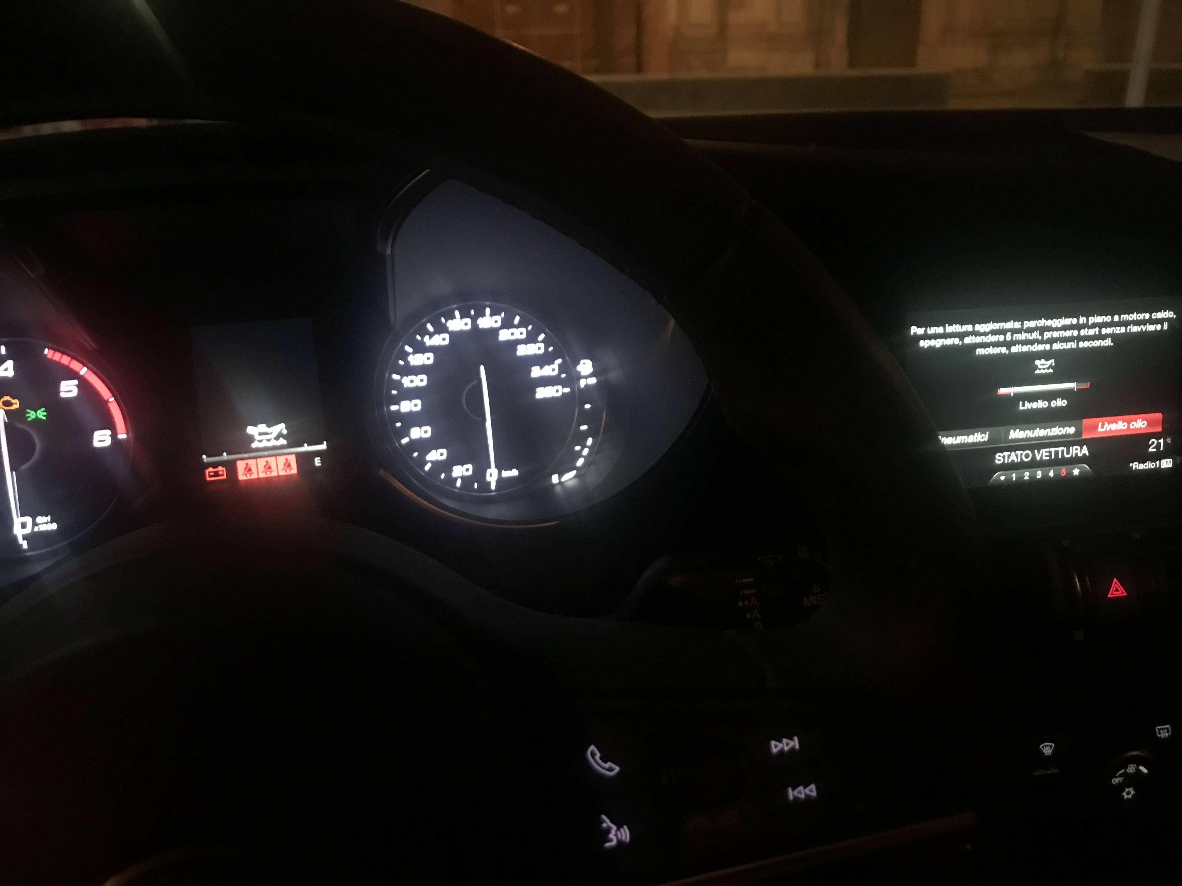

Vero, mi sono accorto ora dell'icona nel TFT. Nel display da 6.5 (o 8.8) la vedi o rimane vuoto anche là?
Ecco come si vede, a macchina calda e lasciata 5 minuti in sosta sul piano.

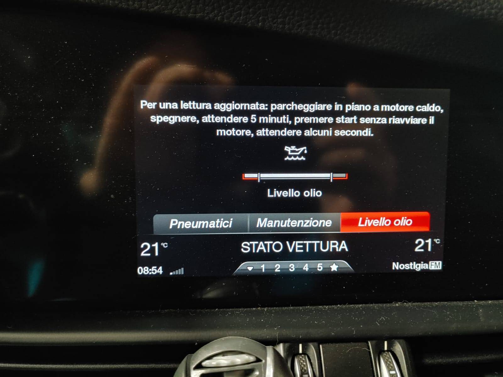

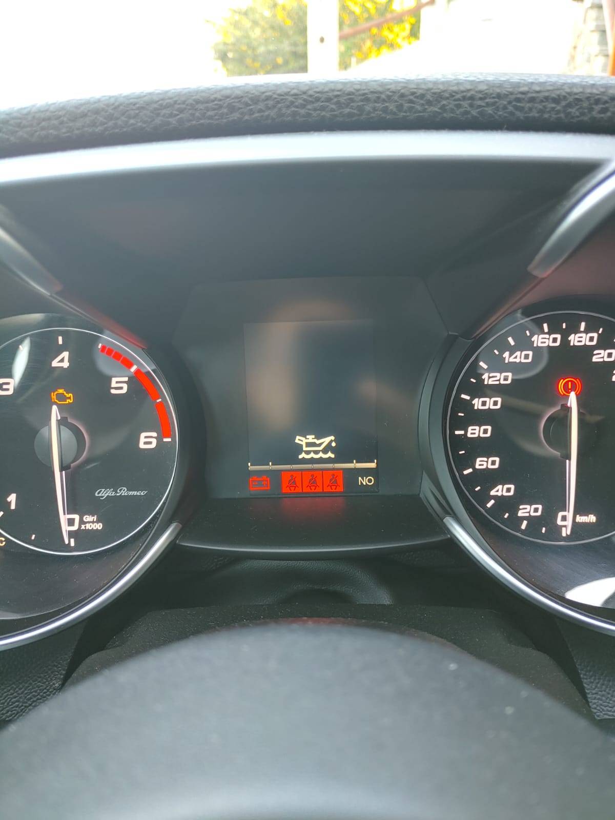

Ciao! Anche io sto sperimentando qualche problema con l'indicatore dell'olio. La mia Giulia è del 2016 ed è un 2.2 diesel 150 CV. Quello che vedo sui due display corrisponde alle immagini allegate. Vedo, quindi, due informazioni non coerenti (ormai da giorni e dopo vari tentativi - motore caldo, auto in piano, ecc). In più ho bisogno anche di una conferma: la grafica del display del cruscotto (quella che si vede all'accensione) cosa sta indicando? Pieno o vuoto? La domanda sembra idiota, mi rendo conto, ma sono convito che fino a qualche giorno fa il livello dell'olio fosse indicato da una banda azzurra che, coerentemente a quanto indicato sul display centrale, copriva tutta la banda tolto l'ultima tacca. Poi ho letto qui nel forum che la grafica come la mia indica livello massimo e quindi ho iniziato a dubitare fortemente della mia memoria!!!! Ultimo dettaglio: la misurazione con l'astina dice che il livello è a metà tra minimo e massimo. Vi ringrazio anticipatamente per l'aiuto.

Tu indica pieno.
Sono entrambi i display perfetti
