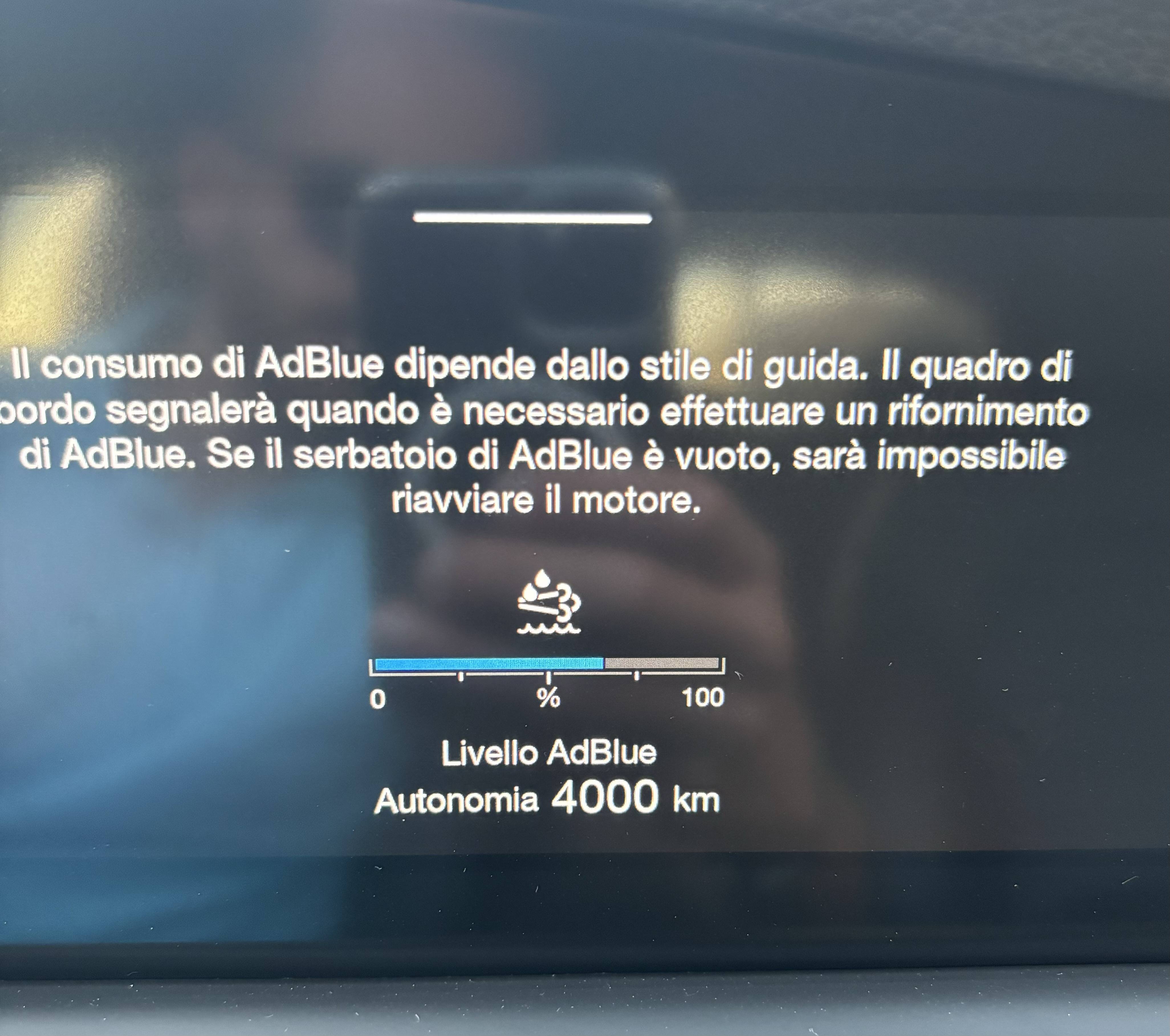

Qualcuno ha novità sulla situazione autonomia adblue? La mia è stata per circa 3000 km sul solito valore di 4094 ma la percentuale è scesa. Oggi invece ho notato che è scesa a 4000. 2.2 210cv
