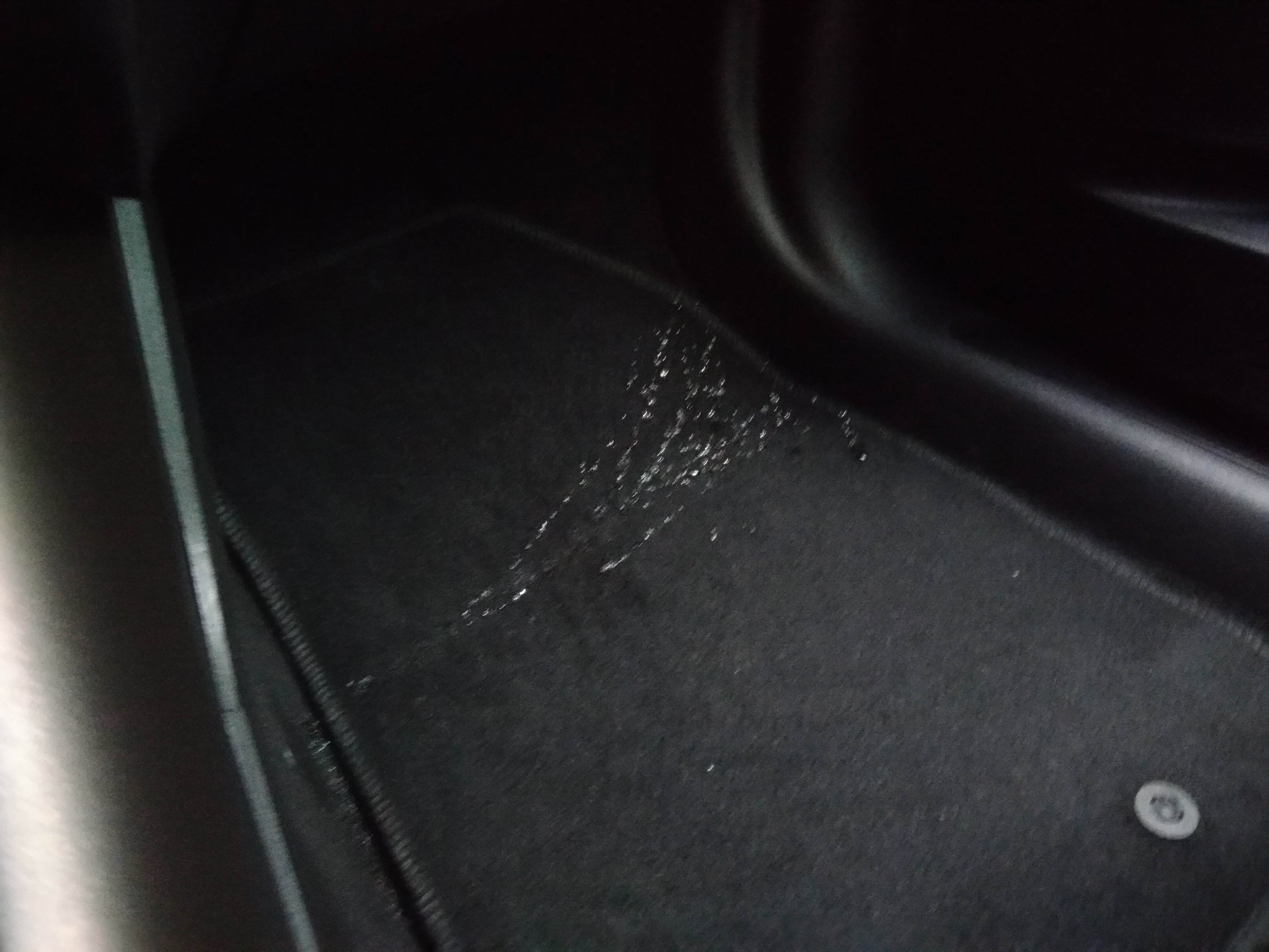

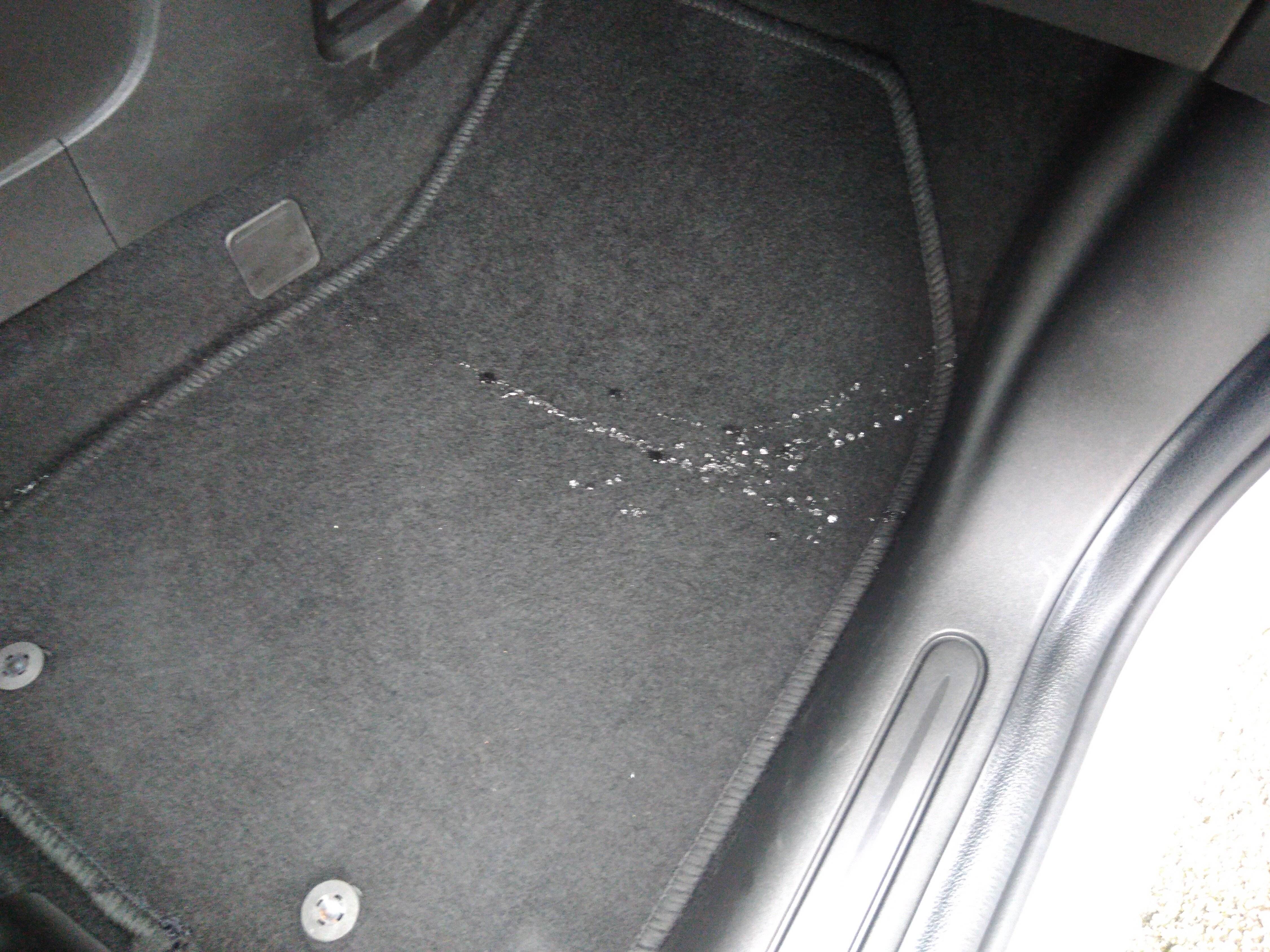

Ciao Ragazzi! Anche io ho una infiltrazione sulla mia Giulietta, scende dal battitacco e scivola sul tappetino passeggero.
Qualcuno ha già avuto lo stesso problema ?
Qualcuno saprebbe aiutarmi?

ti posso dire cosa succede su 159, magari è uguale
il silicone del controtelaio in metallo diventa spugnoso per cui fa filtrare l'acqua sul battitacco e quindi in auto. si risolve ripulendo il tutto e risiliconando... verifica pure gli scoli sulla parte inferiore della portiera
Reazioni: manu77
e anche gli scarichi ai lati del parabrezza

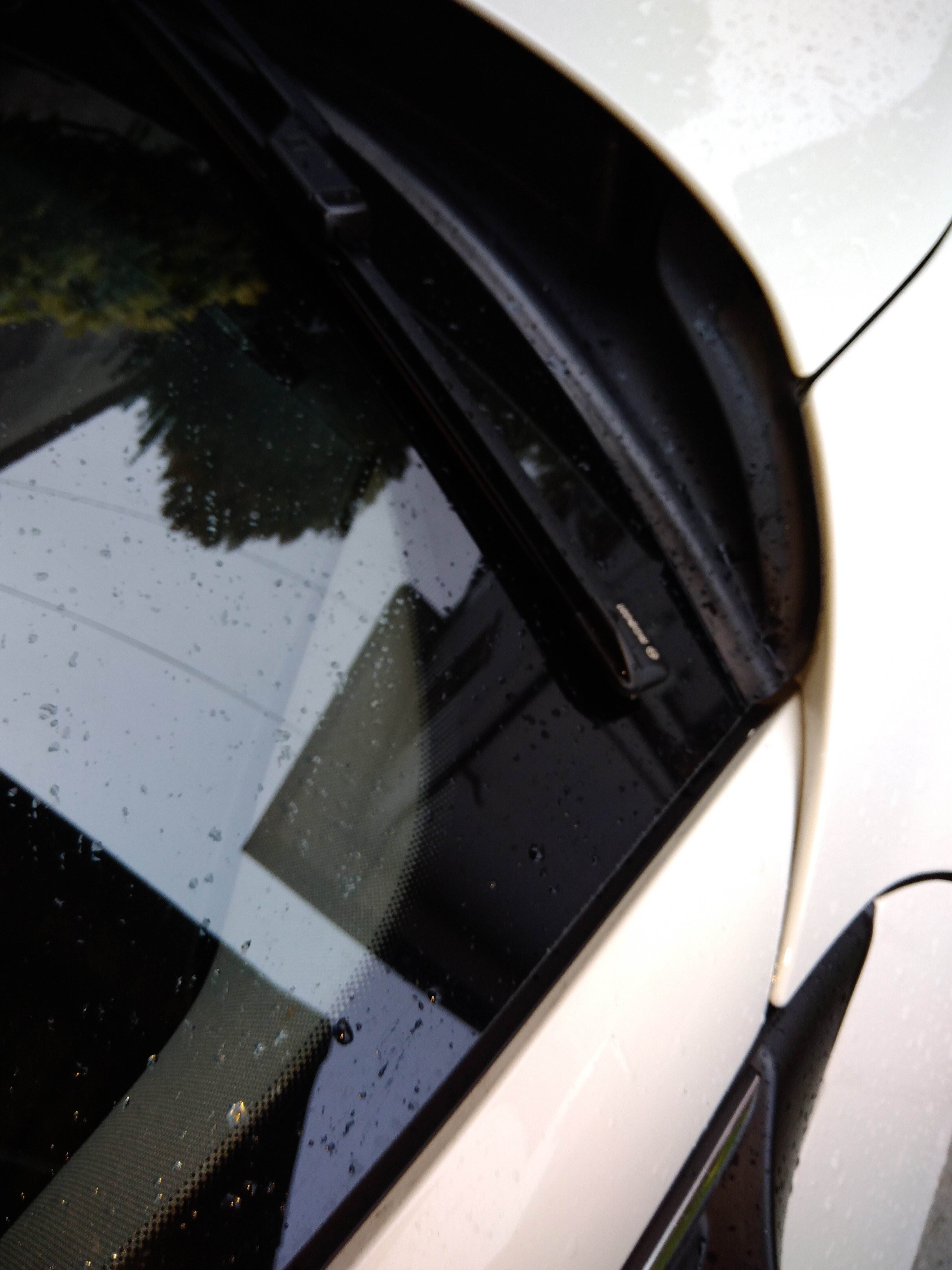

Intanto l'altro giorno ho soffiato infilando un tubicino morbido e flessibile giù per gli scarichi infilandolo sulla zona "sotto i tergicristalli ".
Poi con l'annaffiatoio ogni giorno verso tutto l'annaffiatoio in un punto preciso.
Fin'ora niente.
Io continuo ogni giorno ad annaffiare la macchina
Entra l'acqua in abitacolo quando la verso qui.
Proprio all'estremità destra del parabrezza
    621.4 KB · Visualizzazioni: 221
pulisci lo scarico. se è intasato trabocca all'interno. prova ad andare giù con un filo di ferro fino
Sono andato con un tubicino fino flessibile e ho soffiato con il compressore, aprendo il cofano dentro vari pertugi dove potevo infilare il tubicino, e anche da sotto cioè dallo scolo verso su,
Vediamo con le prossime piogge..
