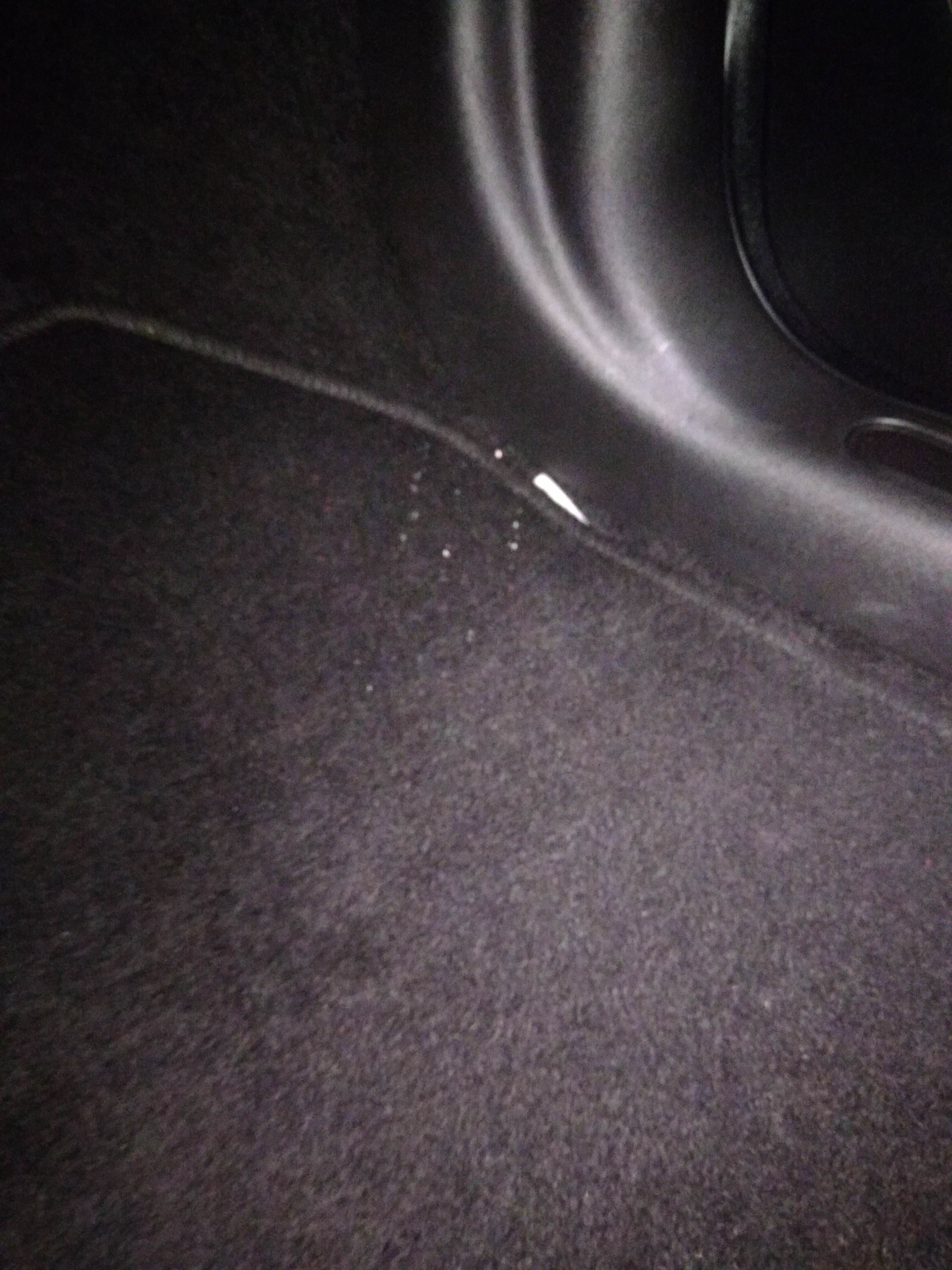

Infiltrazioni acqua abitacolo
Niente continua l'infiltrazione,

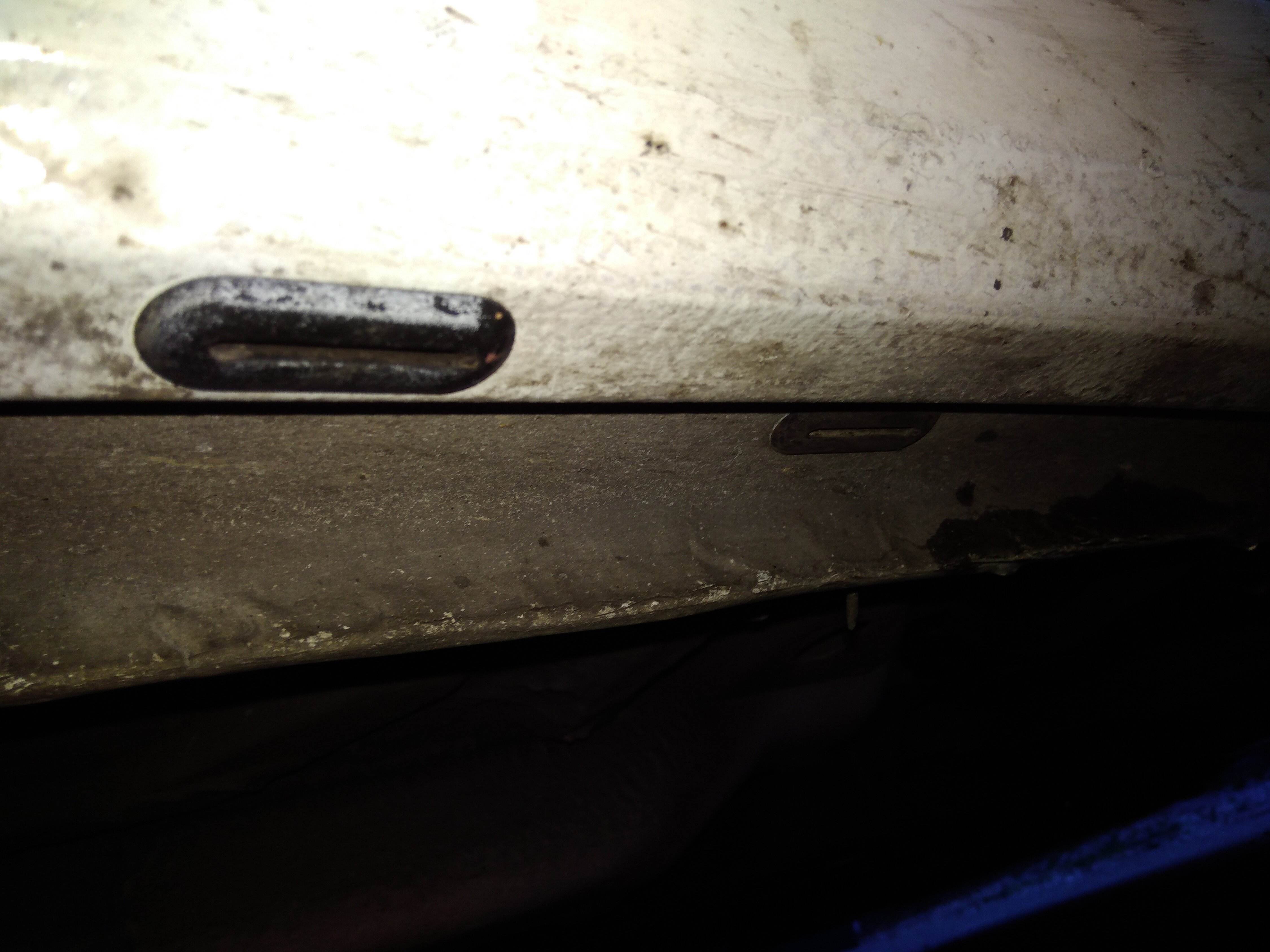

Ho tolto il tappo in foto sulla parte inferiore della scocca, glu glu glu é uscita d'acqua, ho soffiato dentro i buchi dei tappi del sottoscocca entrando con un tubicino flessibile, ma il problema continua.
Altri suggerimenti?
Uff....

ti posso dire cosa succede su 159, magari è uguale
il silicone del controtelaio in metallo diventa spugnoso per cui fa filtrare l'acqua sul battitacco e quindi in auto. si risolve ripulendo il tutto e risiliconando... verifica pure gli scoli sulla parte inferiore della portiera
ZIO, scusa ma parli di siliconare il controtelaio della portiera o c'è il controtelaio sotto al battitacco?
Cioè devo aprire il battitacco? E li troverò il sigillante ammalorato e passare il sigillante nuovo?
della portiera. da li filtra sul battitacco e poi in auto. almeno sulla mia faceva così. non era ancora tanta acqua da arrivare dentro però trovavo sempre il battitacco bagnato
il battitacco è asciutto, permea acqua da sotto il battitacco,
Uff
sotto? eh non lo so da dove può entrare,,,
cmq non ho pulito gli scarichi della portiera, farò
