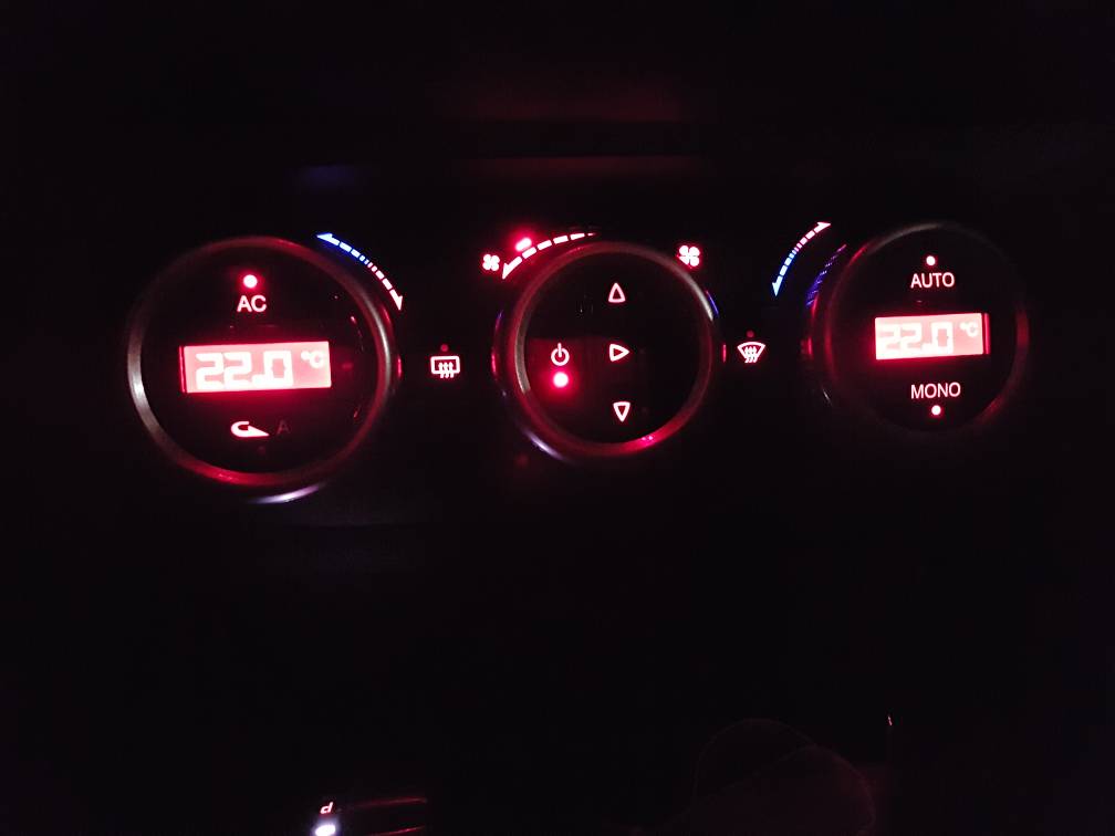

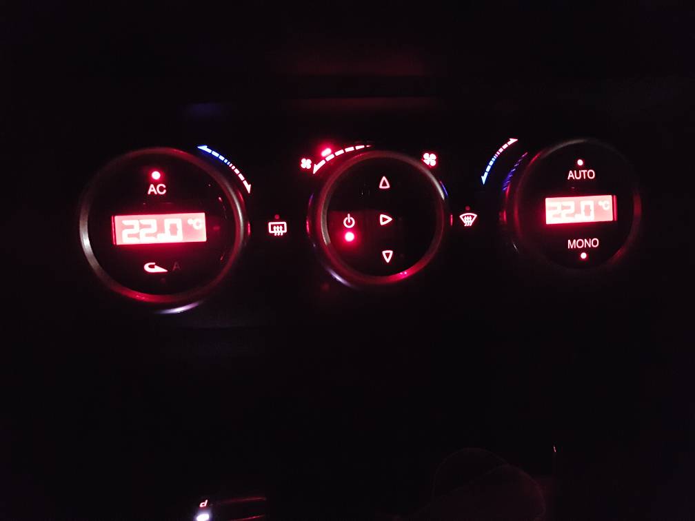

Qui non dovrebbe accendersi la A?
Quando c'è rischio appannamento l'aria è presa dall'esterno in ogni caso e la A si spegne. Se non sbaglio si riaccende appena l'abitacolo si scalda un po'.
Torno alla questione delle tre tacche.. oggi nuovamente viaggio lungo... temperatura settata su 23 gradi.. ventola mai scesa sotto le tre tacche... AUTO ovviamente inserito.
Non capisco.. la porterò a controllare...
Rob.
Ho letto tutte le discussioni sui sensori, se premi tre volte il pulsante ricircolo torna in A. La cosa belle è che hanno implementato che AC resta acceso anche se spento mentre il ricircolo no, hanno creato una centralina clima in grado di confondere tutti.
