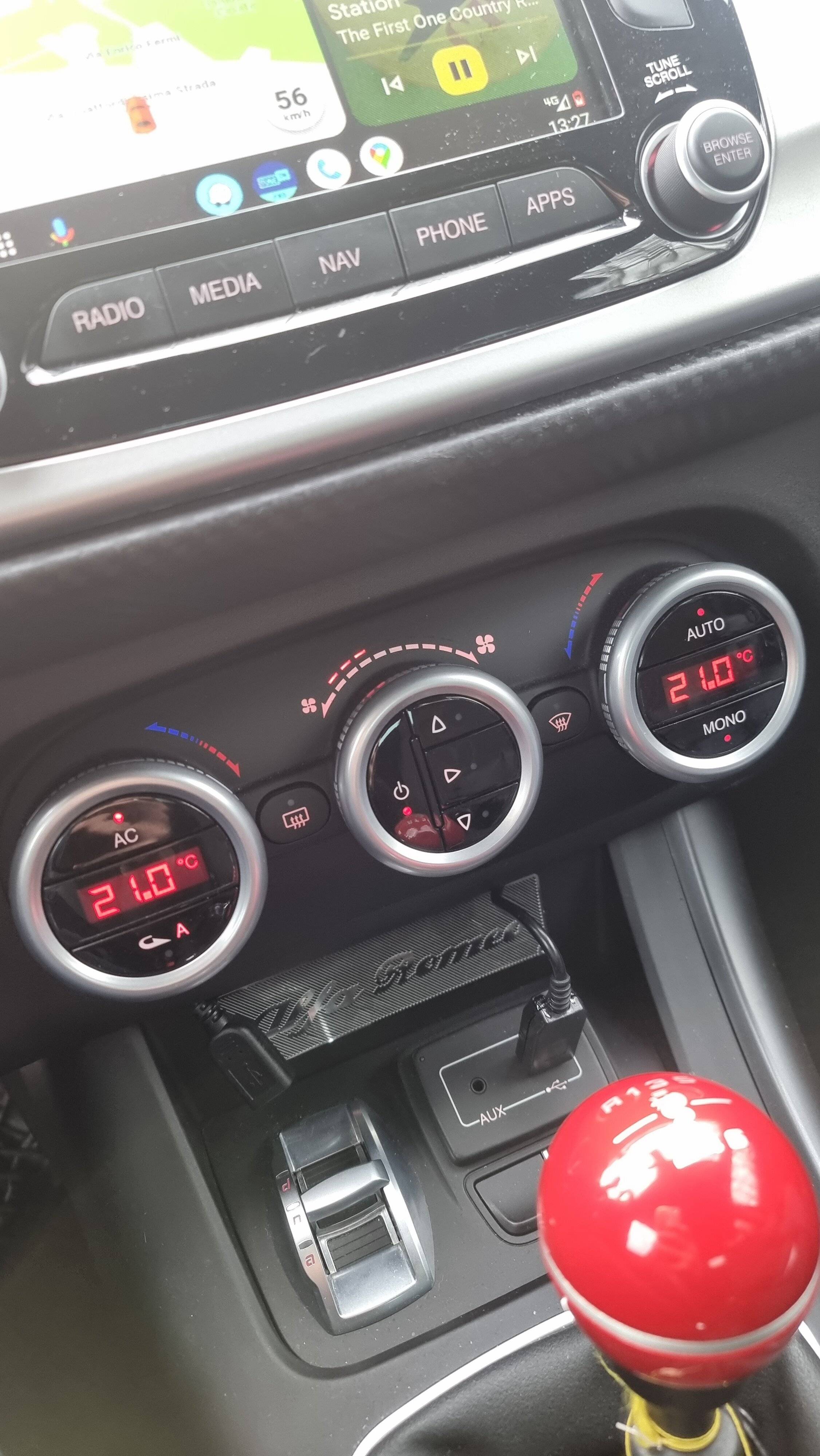

Mah non saprei, la mia A si accende e si spegne da sola se aqs ne rileva la necessità, diversamente se lo voglio tenere acceso, devo vedere il puntino rosso acceso, in quel caso rimane fisso. Ti allego foto di accensione automatica....casualmente avvenuta ieri dietro ad un camion
