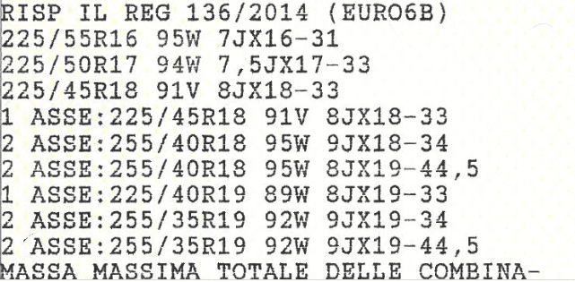

Se il tuo libretto e' come il mio non puoi montare le 225 sul cerchio che monta le 255 perche' per ogni gomma e' specificata anche la misura del cerchio

cavolo, hanno indicato addirittura l'offset....cosa positiva che dovrebbe diventare la prassi a mio avviso.
sulla mia non è indicato....
Riguardandolo con calma mi sa che c'è un errore....al terzo rigo del capitolo relativo alle configurazioni "differenziate", la misura del pneumatico è corretta ma subito dopo parla di cerchio 8jX19 che credo sia un refuso, dovrebbe essere 9jx18....con solo l'offset diverso rispetto al rigo precedente....
Lo sai che non l'avevo notato? Complimenti;);). Forse perche' il cerchio con et 44,5 non mi e' mai interessato....
.....concordo e ti capisco perfettamente, 10 mm più verso l'interno non si possono proprio concepire.......
errore di battitura a parte, il tuo libretto è molto utile per capire il range di offset compatibili con la meccanica, per evitare danni...anche perchè diversamente da questa, non ho trovato altre fonti da dove poter capire con certezza quali fossero gli offset compatibili con la giulia.
