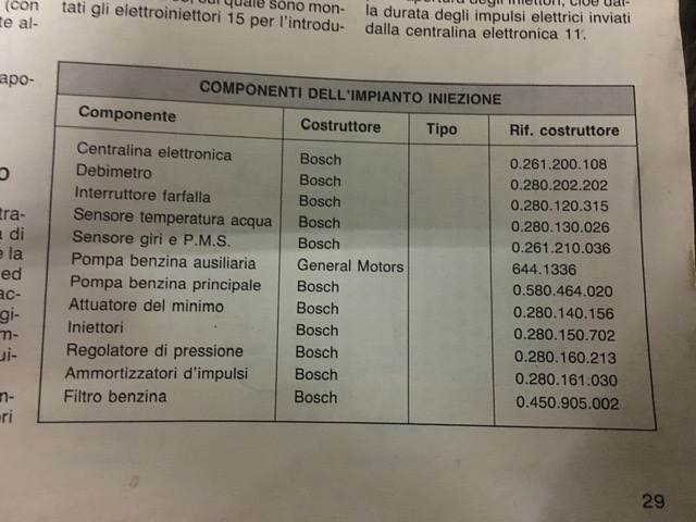

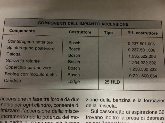

Direttamente dal libretto dell’impianto di iniezione specifico per il 2.0 ts di 75 e 164
#9
Complimenti, molto utili queste foto.
Quindi non era nessuna delle 4 Spazzole che avevo trovato "compatibili" per il 75 TS sia sul forum che sui vari siti di ricambi.
Vedrò di recuperarle e le sostituirò... Anche se ad ora, come riportato prima, ho le 397 del codice finale e la macchina va bene...
Per curiosità, comunque, se avete occasione, potete controllare cosa c'è fisicamente sulla vettura visto che é un controllo alla portata di tutti ??
Anche per vedere in quante TS hanno effettivamente la spazzola rotante prevista dalla casa.
Grazie mille

Buongiorno in settimana sono andato dal ricambista non per la 75, ma già che c'ero ho chiesto se era disponibile ed il prezzo per le spazzole bosch 1 234 332 392 come indicato gentilmente dall'utente pedranajones... Ma mi ha detto che non é più disponibile.
