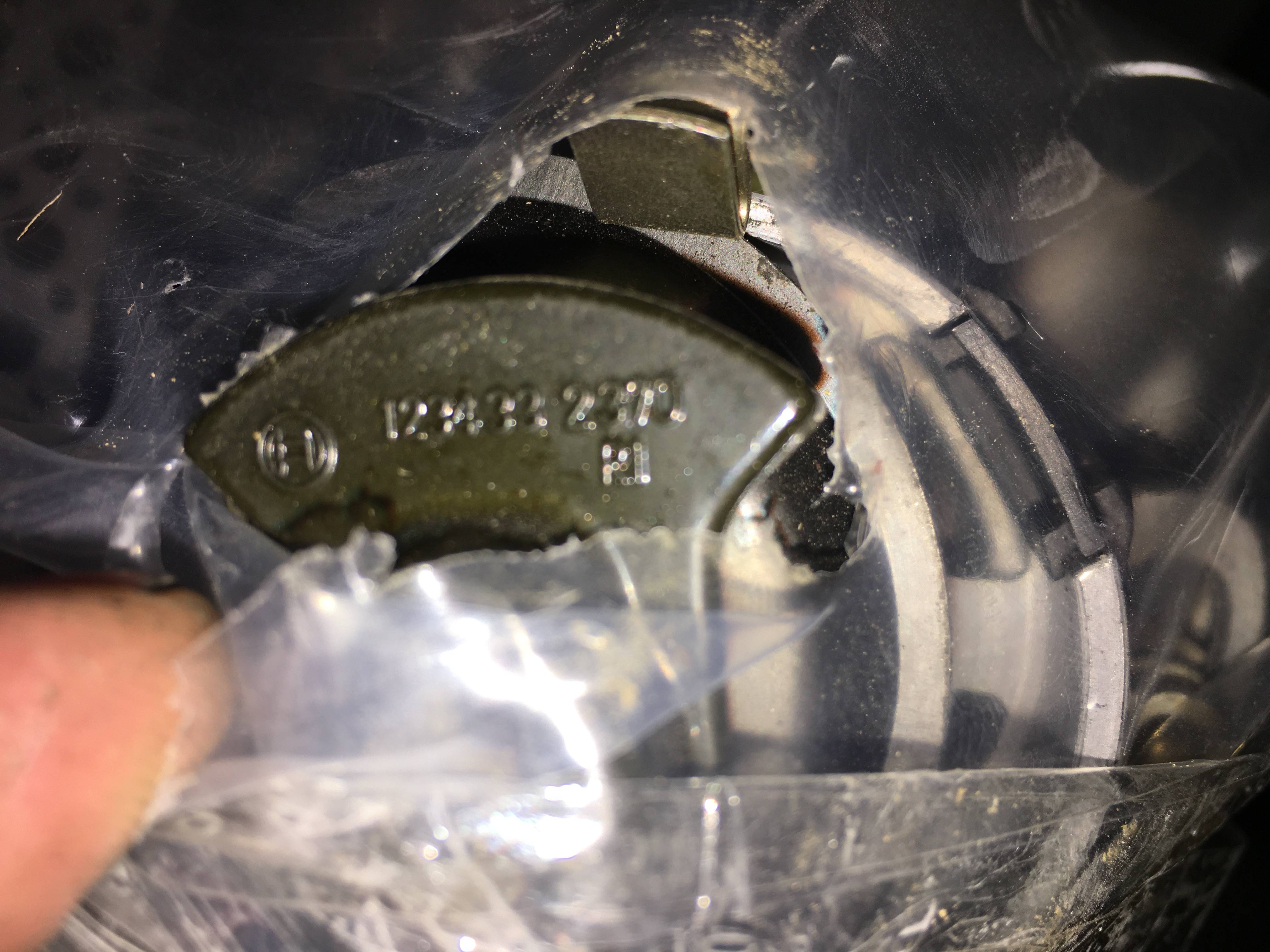

Si, lo so avevo già cercato anche su autoparti e mi direbbe che il rotore giusto é il bosch 1 234 332 300, il fatto é che non sono sicuro sia quello corretto.
In quanto come avevo detto ad inizio post a seconda di dove si cerca ci sono 3 o 4 codici bosch diversi.
Mi piacerebbe sapere qual è quello corretto o quantomeno quale montate sulle vostre TS.
Grazie
Eccolo
Questo è montato su un motore ts di un’Asn del 1991

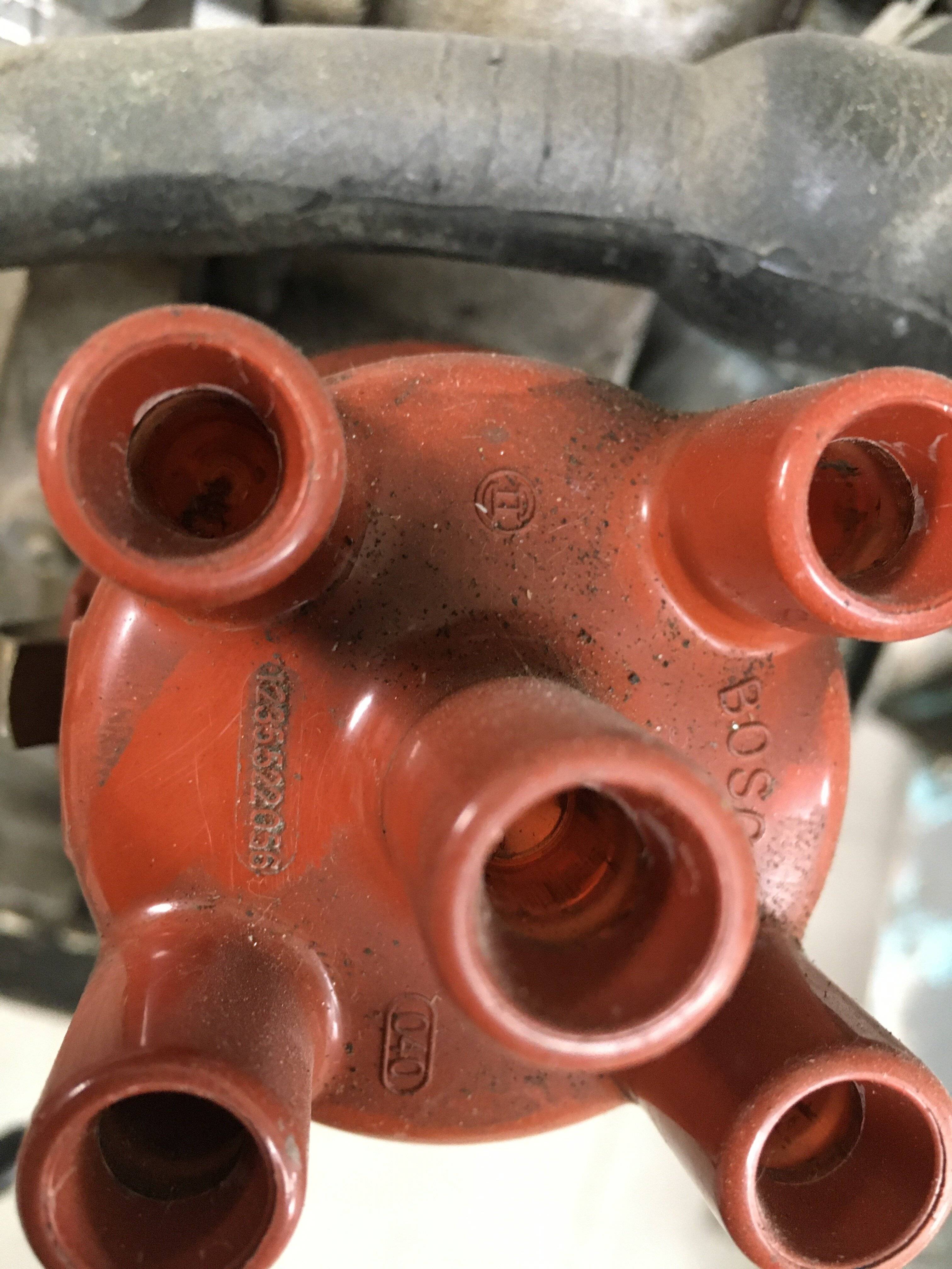

Ciao, si intendevo il rotore.
Il codice della calotta é corretto :)
Riesci a ritrovare la foto del rotore o ti ricordi il codice??
Grazie
Grazie, quindi hai quella con il finale 370 che effettivamente era una delle plausibili, ma diversa dal manuale che hai postato che dovrebbe essere la 392 se non ricordo male.
Sei in possesso della macchina da molto tempo?? Sai se é già stata sostituita in passato??
Motore originale con 78000 km,mai sostituito nulla dal ‘91,montato su un’Asn,la mia ts del ‘90 non so’ se abbia il rotore con lo stesso codice,uno poi era stato cambiato dal l’elettrauto di paese perché si era letteralmente bruciato,ne aveva uno in casa e me lo ha messo su...
