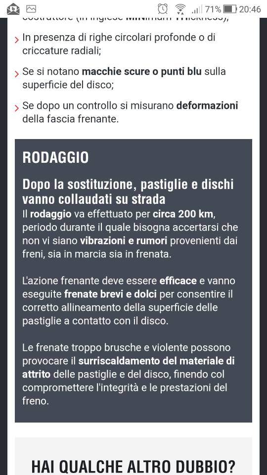

Io ho sempre saputo e sentito dire che bisogna farle lievi e corte...ne prolungate e ne forti
Lievi e corte le puoi fare solo in strada privata e da solo, se stai in città e con traffico come fai?
Al messaggio precedente ho capito che consigliavi di fare 10km... con il piede sul freno....
Reazioni: Felypetto
Dal sito brembo
Ahhaahah :Dinfatti c'è scritto nel manuale frenare con parsimonia
Io ho semplicemente detto che bisogna farci 10km (che li poi sta scritto 200 ricordavo io male) di frenata, non col piede sul freno...che tipo freni e ti fai quella rallentata di 200m, un'altra di 50, e così via..col piede leggero
Reazioni: Felypetto
È sempre bello leggere certe cose .... prima di tutto il rodaggio dipende dalla pastiglia ... pastiglie ci mettono di piu pastiglie di meno ... secondo da chi fa io rodaggio . Se si è capaci in 30 40 km si ha gia 80 % della potenza frenante di prima .il restamte 20 % si ha dopo altri 50 60 km ... quindi in 200 km come dice brembo anche per i piu niubbi si ha una pastiglia efficente . 10000km io le pastiglie le ho gia finite ... e in ogni caso saparare l acqua sul disco caldo è una delle cose piu devastanti per il disco perche fa shoch termico . Se si va a lavare la macchina bisogna andare ad andatura tranquilla per non arrivate a dischi a 300 e passa gradi . È una delle cose che fa piu male al disco .
