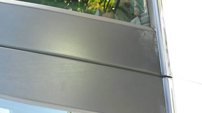

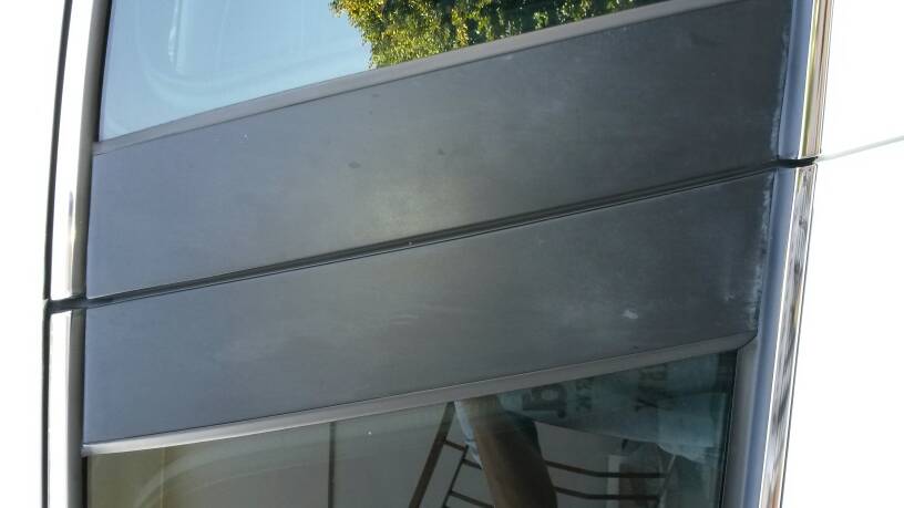

Dopo aver fatto il trattamento con tarX mi sono ritrovato con questo scherzo. Le modanature esterne dei montanti presentano queste scoloriture. Rilavando non si risolve. È la prima volta che mi capita.
Avete qualche consiglio?
Ho finito le bestemmie.
con un apc come superclean o gtechniq w5 dovresti risolvere. il primo lo puoi dare anche puro e lasciarlo in posa quanto vuoi, anche un giorno, il secondo 5/10 minuti, entrambi meglio lavorarli con un pennellino specifico. ma posso chiederti perchè hai dato tarx su quei montanti? comunque lo hai fatto asciugare troppo...
Reazioni: PAVE
L'ho usato perché volevo pulire della resina nell angolino [emoji35] .
Cmq avevo paura che fosse una decolorazione del rivestimento ma il tarX non dovrebbe intaccare le plastiche, dovrebbe essere privo di solventi.
Adesso se mi dici che sono dei residui da pulire mi sento ricuorato. Grazie.
Non conosco i prodotti che hai citato, a cosa servono?
Qualcuno sa di che materiale sono fatti quei rivestimenti neri dei montanti?
credo che siano adesivi... sono dei detergenti con un'azione pulente molto forte ma delicati sulle superfici. io preferisco superclean, si può spruzzare sulla parte da trattare sia puro che diluito e lo si puo lasciare in posa anche per giorni rispetto ad altri prodotti corrispondenti che hanno dei tempi massimi di posa che no superano i 10 minuti. e poi puo essere usato dappertutto sia come prelavaggio esterno, che per lavare i sedili sia in pelle che tessuto, o per pulire le plastiche interne... insomma ci si pulisce tutto.

spruzzi il prodotto puro, lasci agire qualche minuto e lavori col pennellino, qualche altro minuto e rimuovi con un panno. se non va via ripeti l'operazione, dovresti risolvere agevolmente, ma se non funziona puoi lucidare con car pro essence quarz polish...

eliminando i prodotti per la casa, nonn c'è nulla che fà al caso. se vuoi un consiglio compra uno dei prodotti sopracitati, o se vuoi andare sul sicuro direttamente essence quarz polish ed un applicatore manuale per polish, ma secondo me un pulitore APC (all pourpose cleaner) è d'obbligo da avere anche per le semplici operazioni di pulizia. settimana scorsa con superclean ho lavato la tappezzeria, tornata nuova...
