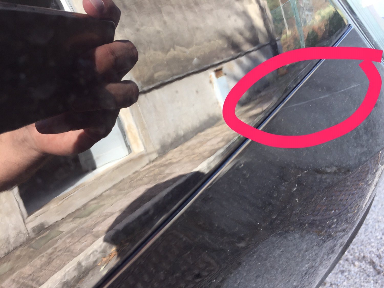

Purtroppo per evitare un camion che camminava come un pazzo mi sono dovuto affiancare un po' troppo verso destra e purtroppo ho preso le frasche ... come si possono togliere questi segni?
Visualizza allegato 147276

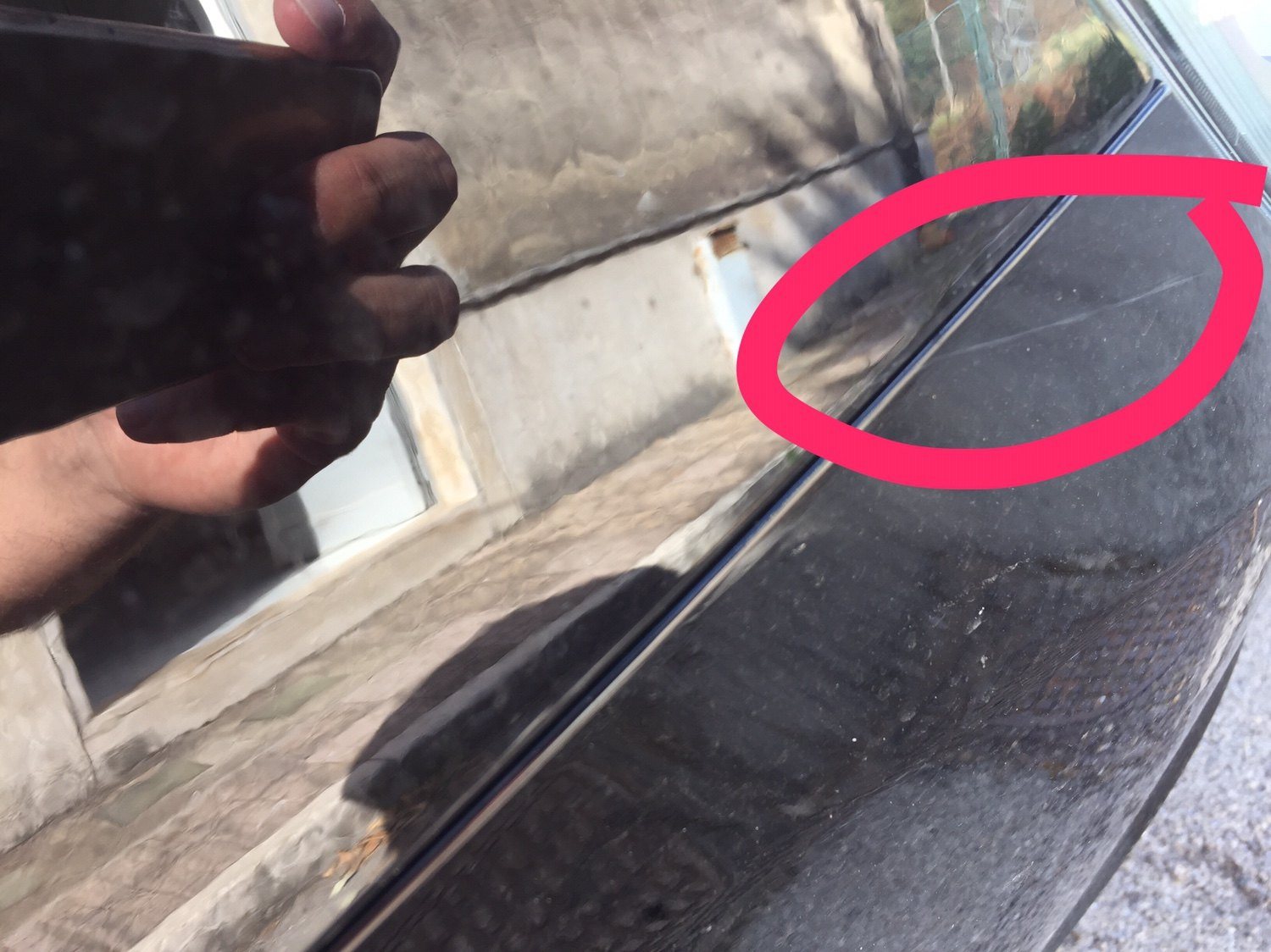

Ormai mi sono fatto le ossa a riparare quei graffi, ho carteggiato per pareggiare, però non andando oltre al trasparente altrimenti passi sotto, e con spazzolature varie a scalare riesci a tirare a lucido, dopo tutti i vostri trattamenti sono un toccasana...
e come li hai eliminati i segni della carteggiatura?

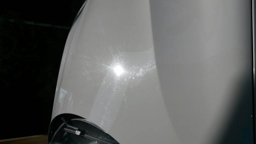

come carteggiatura ho usato le spugne abrasive, sono molto fini, poi ho usato su un trapano che girerà sui 650/700rpm con un panno fatto a posta trapuntato dove gli strisci sopra delle cere, dalla più abrasiva alla meno fino a quelle secche per lucidare...
Vengono usate ampiamente per lucidare i mettalli, magari faccio una foto in merito, con queste ho fatto miracoli
