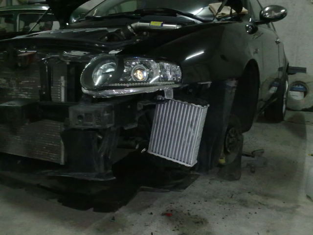

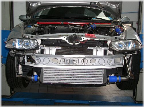

dico che è cosa buona e giusta, quindi vai con l'intercooler maggiorato e relativi manicotti in acciaio inox
noterai in meglio le differenze anche in previsione di un eventuale setup atto ad aumentare la potenza
del 1.9 jtd.
ad ogni modo opterei per quello frontale.

si senza dubbio sarebbe la cosa più giusta da fare... ma quei IC costano un bel botto, non ho tempo e pazienza di smontare mezza auto per mettere quello frontale.... i tubi nessun problemi, ormai da anni ho quelli in acciaio con i gomiti in gomma, però vorrei trovare anche allo "sfascio" usato un IC più grandicello da rimpiazzare col mio, non mi interessa poi chissà quanto sia più grande ma l'importante che non sia più piccolo
Un intercooler maggiorato universale costa sui 200 euro una cifra banale . E hai un bel intercooler .. ovviamente devi fare supporti ecc
