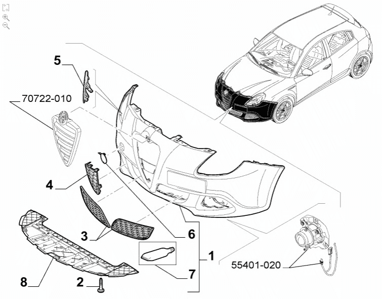

ecco i due codici dei tappi...a suo tempo li avevo pagati 54€ + IVA
qui la tavola completa invece

se per "coperchio" intendi il tappo sul paraurti basta che guardi lo schema sopra che avevo riportato

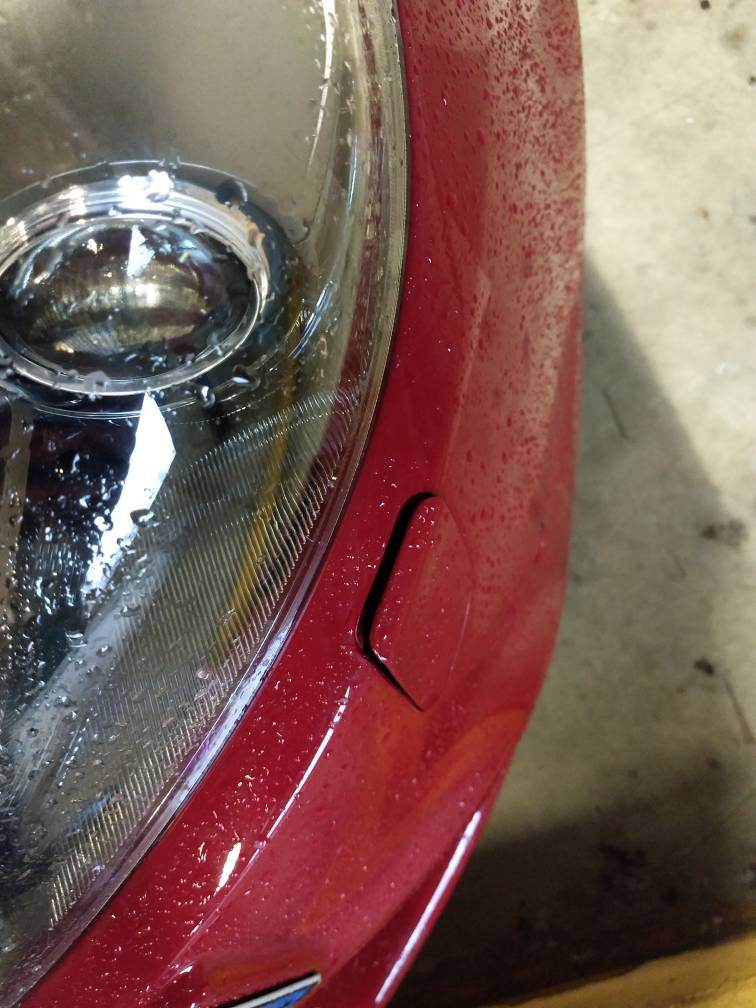

Dal disegno non vedo il particolare dei lavafari.. qualcuno ce l'ha?
Sono nella situazione della foto allegata e non so se si è rotto qualcosa o semplicemente sganciato.... Il lavafari funziona ma lo sportellino resta aperto nella parte superiore.
Grazie!Visualizza allegato 178885
Ho risolto in maniera empirica prendendo spunto da un post precedente. Posto il mio caso a beneficio di chi potrebbe essere nella stessa situazione: il lavafari è composto da un braccetto telescopico, un ugello e il famoso sportellino. Il braccetto fuoriesce con la pressione dell'acqua, sul principio di un banale irrigatore da giardino, e rientra per caduta e depressione. Dunque, aiutato da mio padre che azionava il lavafari (gli anabbaglianti devono essere accesi), ho bloccato il braccetto con le mani (oppone una certa resistenza quindi va tenuto saldamente) e ho analizzato la differenza tra quello che chiudeva bene e quello che restava aperto. A differenza di quanto pensassi non ci sono molle o altro che tendono lo sportellino che dovrebbe combaciare al paraurti una volta che il meccanismo telescopico è rientrato. Nel mio caso non rientrava del tutto poiché l'ugello, che è montato a pressione sul braccetto telescopico, era parzialmente uscito dalla sua sede. Spingendolo dentro fino al blocco della piccola clip in plastica ho risolto il problema.
Purtroppo nell'operazione ho rotto il dentino che evita la torsione attorno al braccetto ma apparentemente la cosa non crea problemi.
