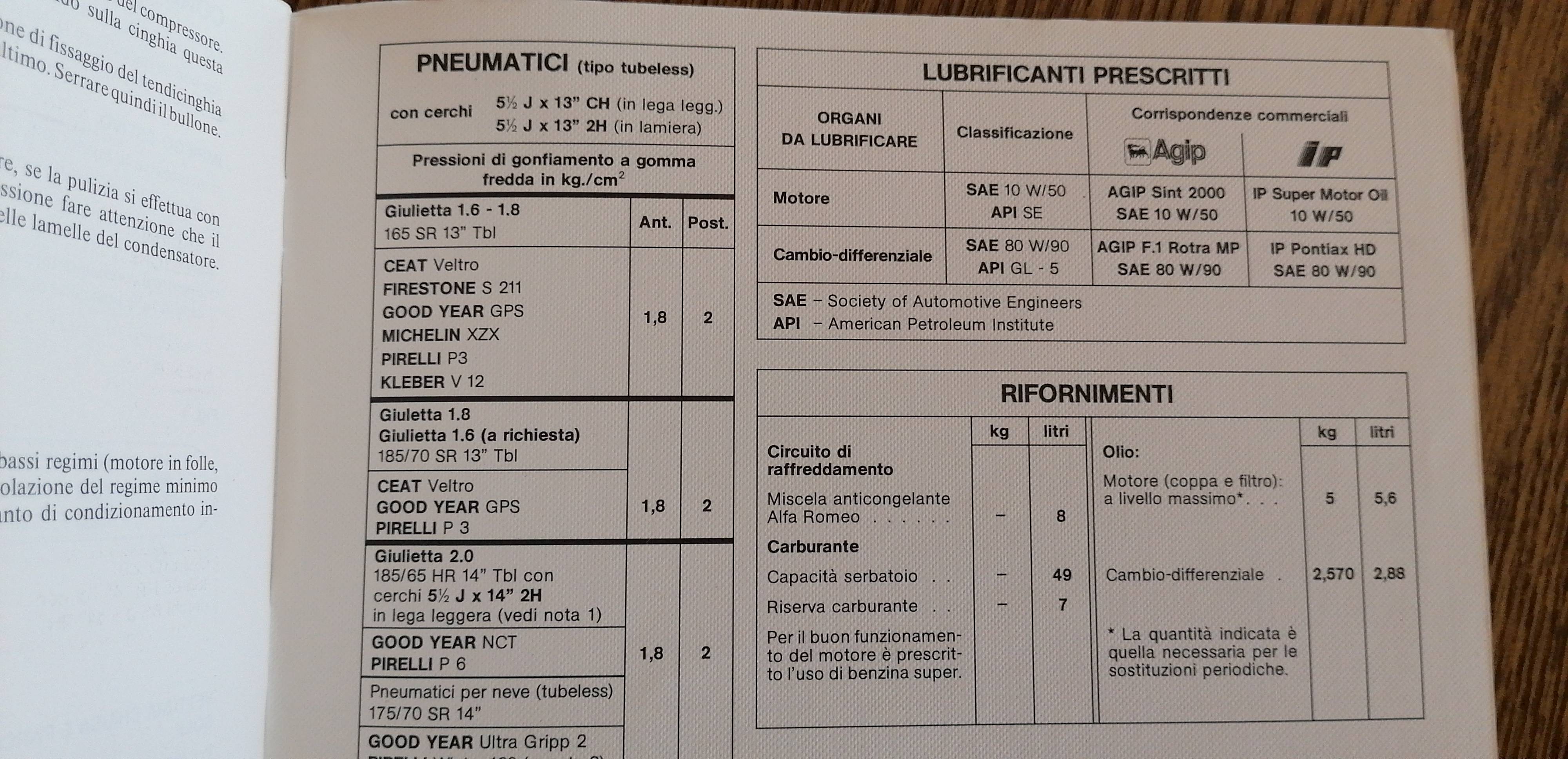

Sono le gomme odierne che hanno bisogno di più pressione!
    827.1 KB · Visualizzazioni: 99

La mia Giulietta monta 185 70 13 84 H la 75 monta 185 70 13 86 H, potrebbe montare anche le 185 65 14, queste sono le specifiche da carta di circolazione. Purtroppo il mio gommista non ha le schede tecniche della Giulietta e della 75, proverò da altro gommista, grazie per il consiglio.
Vedendo l'allegato i valori della pressione sono quelli che ho visto pure io, ovviamente ho montato pneumatici nuovi (odierni) a questo punto, mi pare di capire che ha ragione il mio gommista. Proverò a sentire i pareri di altri gommisti, grazie comunque.
I valori pressione pneumatici riportati in allegato, sono gli stessi che ho visto pure io, come già detto, proverò a sentire i pareri di altri gommisti, poi eventualme farò delle prove con le mie due auto per vedere come si comportano su strada alle diverse pressioni delle gomme, grazie comunque
Non devi sentire nessun gommista! Quelle sono le pressioni da tenere. Mi riferivo alle gomme attuali perché più ribassate. I gommisti " moderni" sono abituati a gonfiare maggiormente gli pneumatici! Tienile come prescritto dall allegato.!
