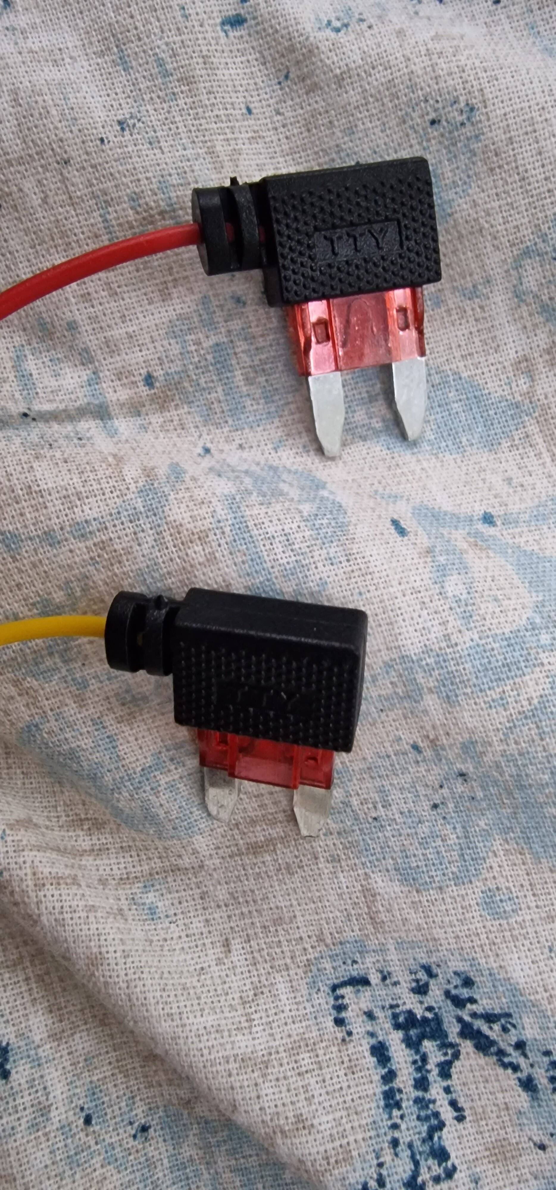

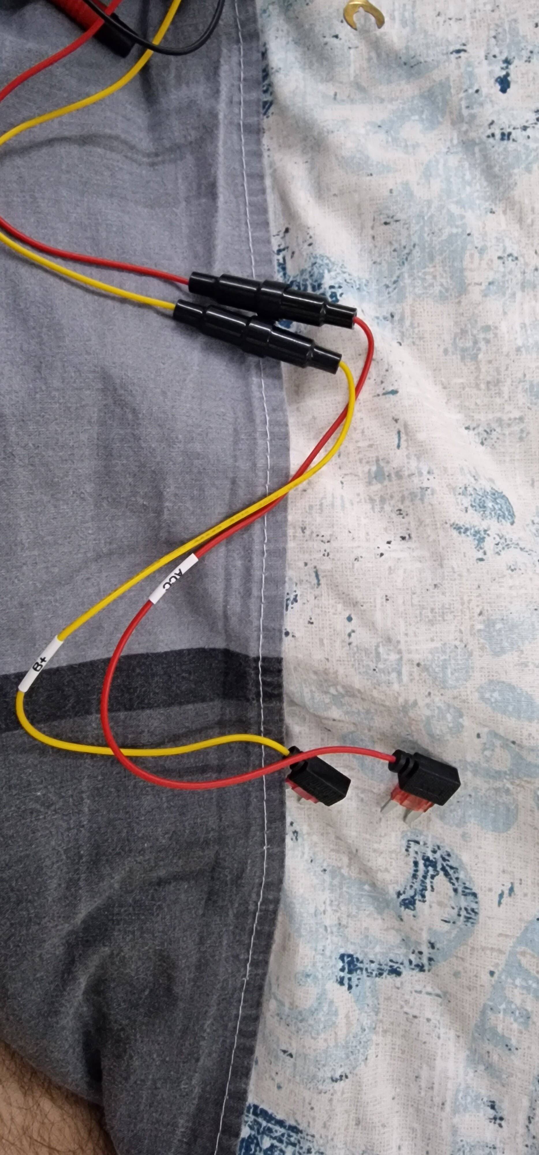

Ho una domanda da porvi, il collegamento della dashcam eng-custom avviene tramite scatola fusibili, ( prima fila 3° fusibile e seconda fila 3° fusibile ) ma ora mi sorge il dubbio
Il cavo in dotazione è questo in foto come potete vedere a capo sembra a tutti gli effetti un fusibile
Poi all'interno dei cilindretto nero ci sono dei fusibili a cilindro e sopra se non sbaglio c'è scritto A1L250V la mia curiosità è questa
Collegando questo cavo il sistema è protetto dal cilindretto o da quello sulla scatola ?
Perché io devo rimuovere uno da 7.5 e l'altro da 15
Però dentro i cilindretti sono uguali anche se a detta del tecnico uno è 7.5 e l'altro 15 ma quindi il fusibile diventa quello anche per il sistema dell'auto oppure no è quello dell auto rimarrebbe quello sulla scatola? E quindi magari valore non più corretto
Sarebbe sbagliato mettere questo in caso con il suo originale sotto e sopra quello della cam?

Guarda bella domanda!
Ho preso una dashcam da aliexpress e me l'hanno fornita con lo stesso sistema di eng. Da quello che ho capito il fusibile va a sostituire quello sul bodycomputer, che da 7,5 diventa 15. Poi c'è l'ulteriore fusibile che va alla dashcam che protegge solo quella linea (ovvero da bc a dashcam).
Questo sistema secondo me serve come seconda protezione, poichè il cavetto prelevando il vcc dal fusibile lo fa ovviamente solo da un pin (che potrebbe essere quello che prende direttamente la tensione, oppure quello a valle del fusibile, quindi sotto protezione del fusibile stesso, che dipende da come lo inserisci nel body computer).
Non so se mi sono spiegato correttamente :)

Ok ma così facendo il sistema che andava protetto con 7.5 se subisce un sovraccarico anche solo a 13 si brucia 🤔 ma comunque il fusibile rimarrebbe intaccato
Sisi sulla dashcam ci stà e a livello della scatola fusibili che sono titubante

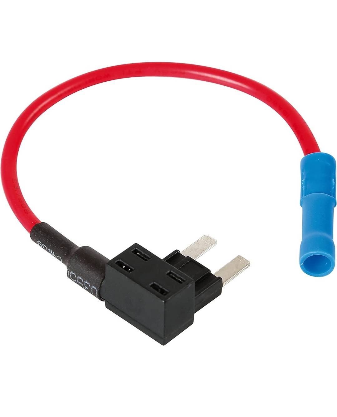

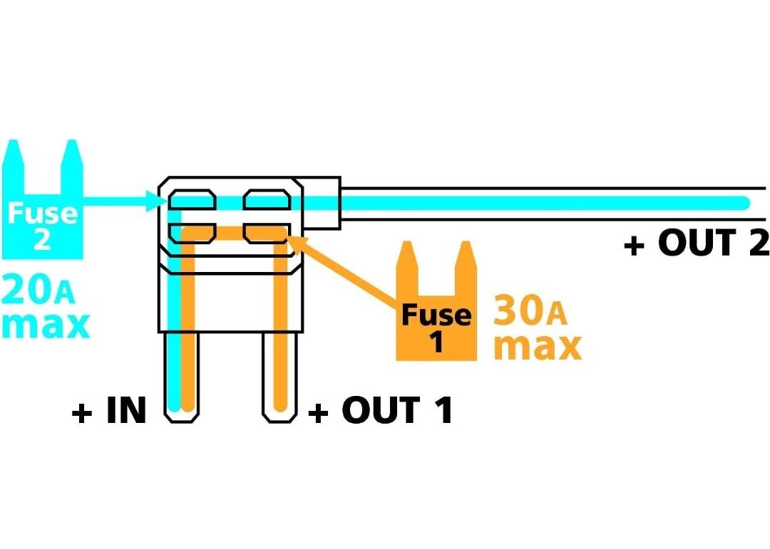

E se si aggiungesse uno di questi? La linea principale rimarrebbe invariata è linea cam sarebbe un altra così che vengano divise corretto?

Assolutamente si, e ti dirò devo farlo anch'io..
Questi li ho usati quando ho montato la dashcam sull'auto della moglie, e secondo me sono molto più funzionali.
Però va visto l'ingrombro sul body
#5
Non penso ci siano problemi sulla Giulia, quindi quasi quasi allora ne prendo due così da proteggere, anche perché per 3€ l'uno eviterei danni ben peggiori
Hanno un senso di inserimento o è indifferente?

La giulia ha i fusibili micro? https://amzn.eu/d/8NiIAQJ
Probabilmente il lavoro lo farò prossima settimana ti aggiorno volentieri

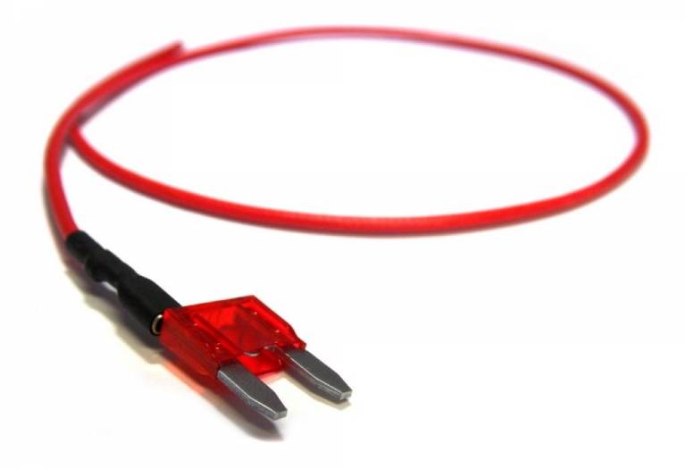

La soluzione è un buon compromesso tra esigenze di spazio e di prelievo della tensione,.
in alternativa prendi un fusibile normale del valore che è previsto in origine e saldi un cavo direttamente sul dorso del fusibile lato prima del fusibile sull'impianto elettrico.
I fusibili a lama micro devono essere molati con il dremel fino a scoprire un angolo della parte superiore della colonnina metallica su cui saldare li cavo ruba tensione (e non ruba corrente come dice qualcuno).
Poi per sicurezza si copre la porzione saldata con una termoguaina ed un poco di colla bicomponente e si usa il cavo saldato sul fusibile per alimentare l'utenza aggiuntiva interponendo un fusibile volante sulla linea.

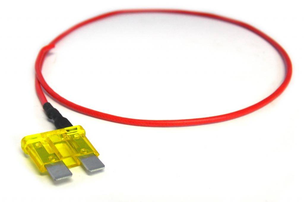

Questo lavoretto artigianale riusciva meglio con i fusibili a lama dimensione normale, vedi foto, ma ormai quelli sono fuori moda. Esiste la versione micro ma occorre un poco di pazienza per trovare il fusibile pronto all'uso.
Ovviamente se salta il fusibile modificato "donatore" di tensione devi ricominciare tutta la modifica artigianale.

Certamente, ma quasi sempre non si riesce a montare il ruba "corrente" con doppio fusibile ad innesto laterale e mi sembra che la soluzione che propongono sia un preassemblato del ruba tensione incastrato sopra un fusibile da 10 ampere.
Se sostituisci un 7,5 con un 10 non cambia molto.
Comunque se non trovi quello della seconda foto gli dai sotto di dremel che poi non è così difficile, si scava un piccolo solco sul fianco lievemente sfalsato in avanti fino ad arrivare molto vicino metallo e poi un altro solco davanti per arrivare a liberare un angolo superiore di metallo con l'aiuto di una pinza ed eventualmente di una lima. Se vuoi stare tranquillo ne prepari anche due di riserva e li metti da qualche parte in macchina.

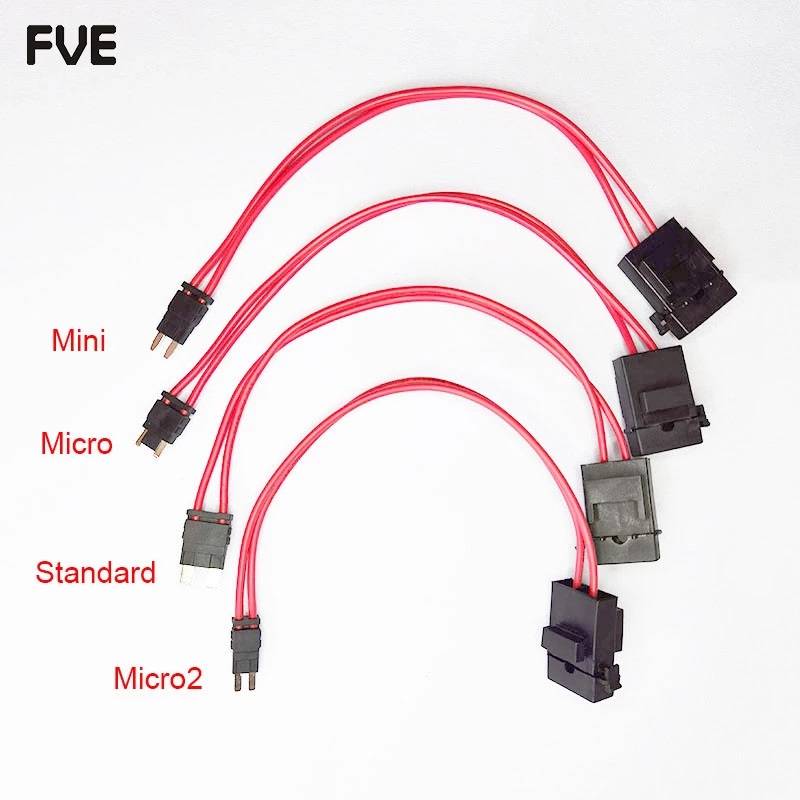

Su aliexpress ho trovato anche questi, che sono un poco più ingombranti, ma si prestano bene a realizzare un ruba tensione perfetto
