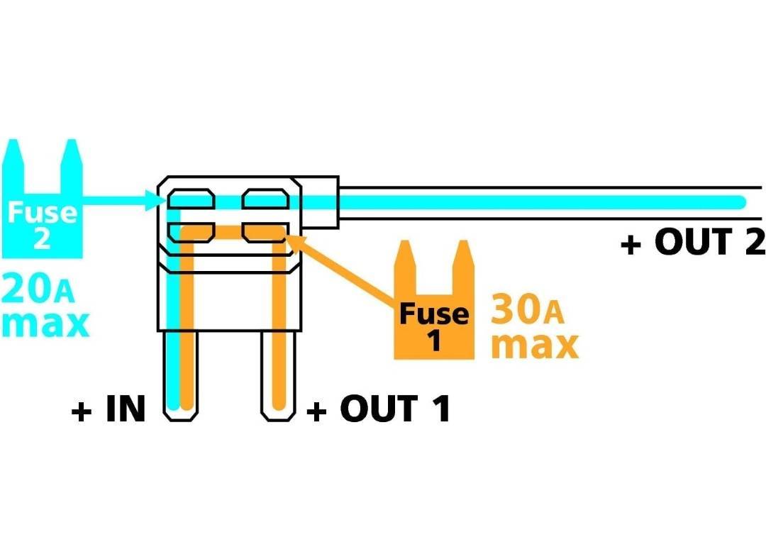

Ma cosa vuol dire che in base a come lo monto varia la protezione?
Come capisco che flussa ha la tensione ? Cioè come capisco da che lato arriva il 12v per mettere dritto il ruba tensione ?

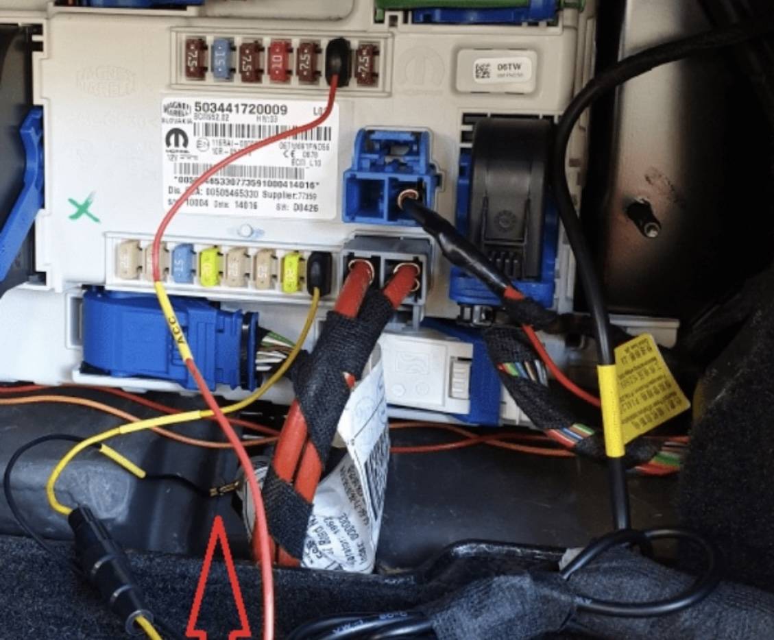

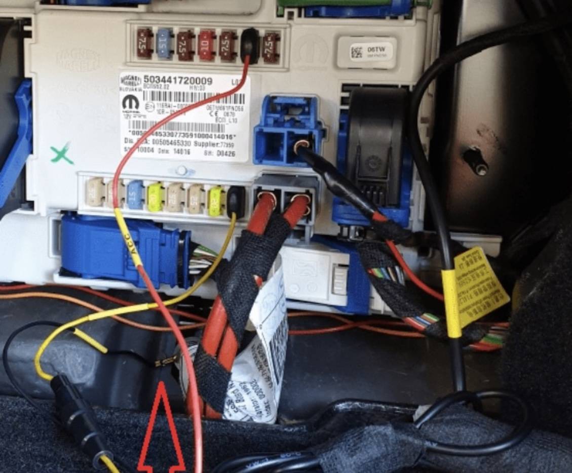

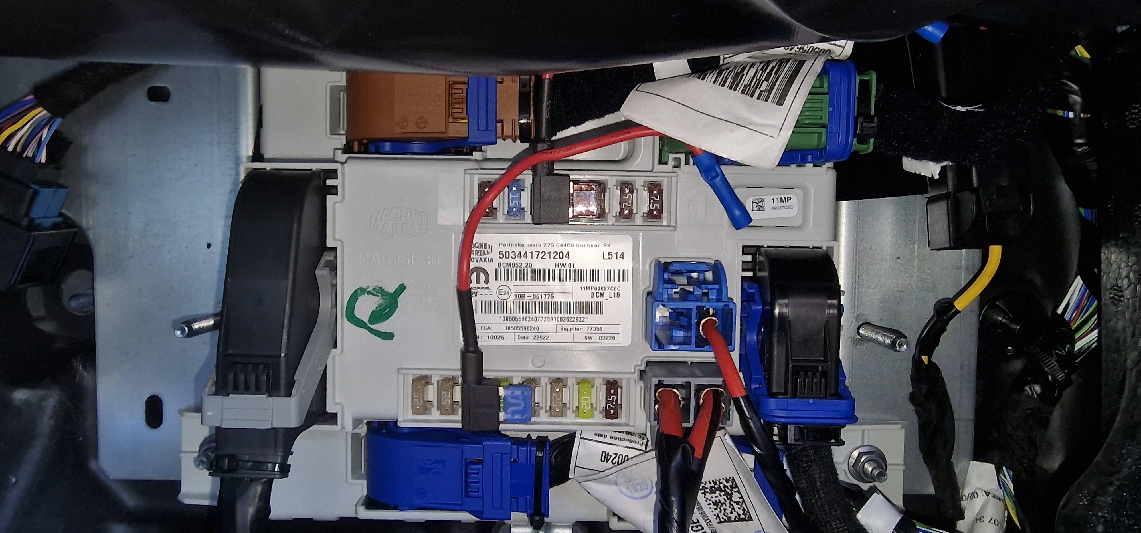

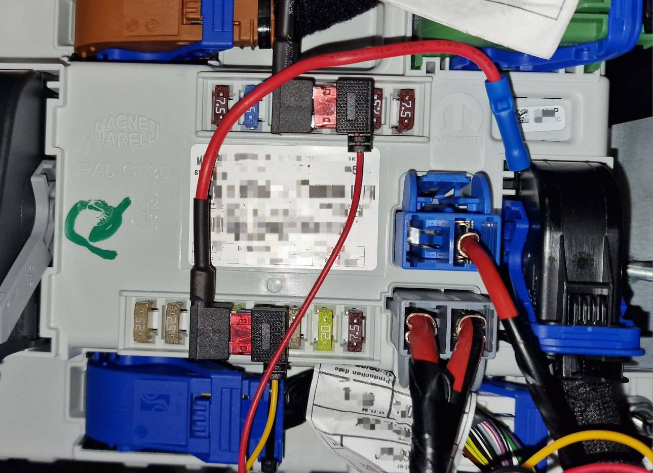

Eccomi qua, non mi sono affatto dimenticato.
Purtroppo non sono riuscito a capire perfettamente la direzione del fusibile perché togliendone uno non arrivava nessuna corrente o non riuscivo ma uno dei due lati dava leggermente più tensione quindi penso sia questo il verso. Lo sdoppiatore funziona perfettamente, sotto ho messo il fusibile originale e sopra quello eng che arriva in confezione con la cam così da stare bello tranquillo
Essendo che sono lontani nessun problema a metterli💪🏼
    692.5 KB · Visualizzazioni: 471

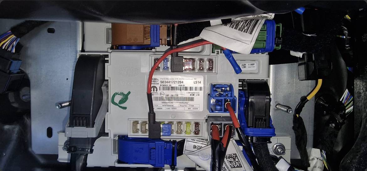

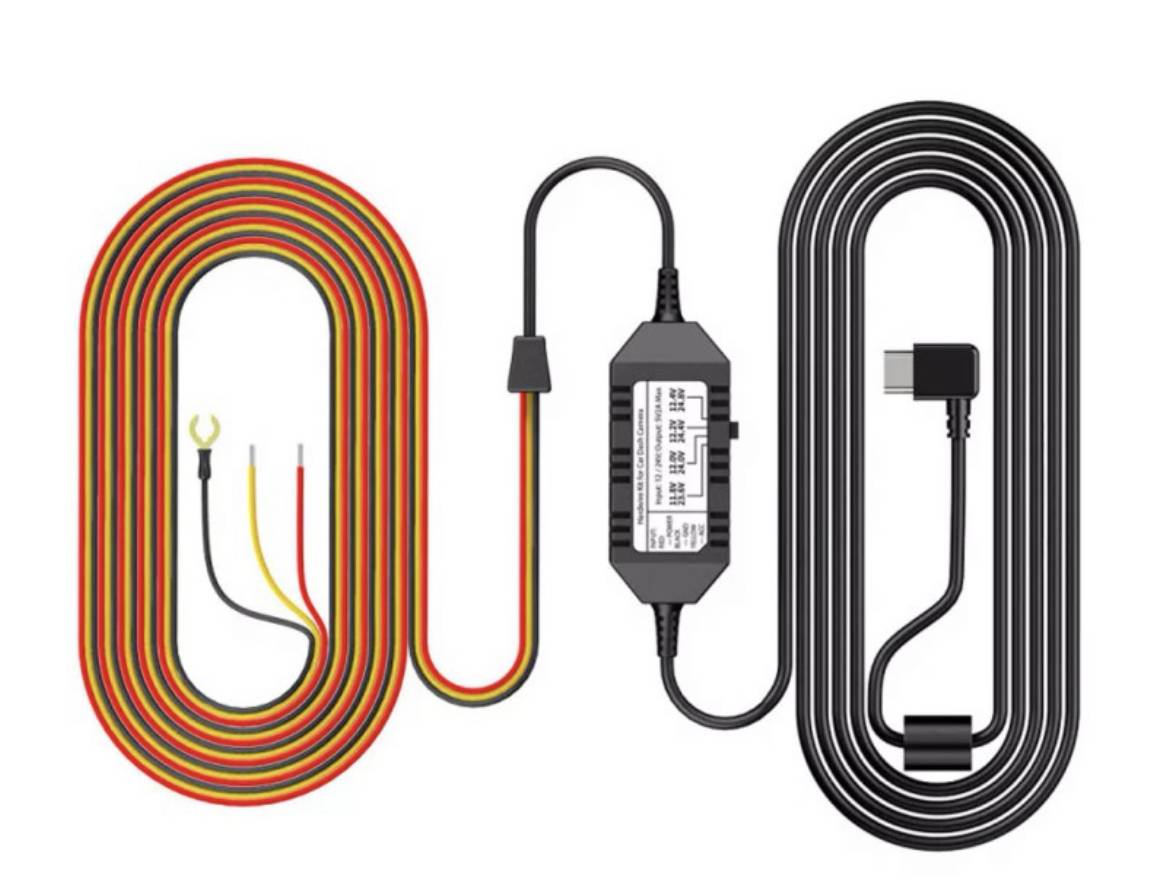

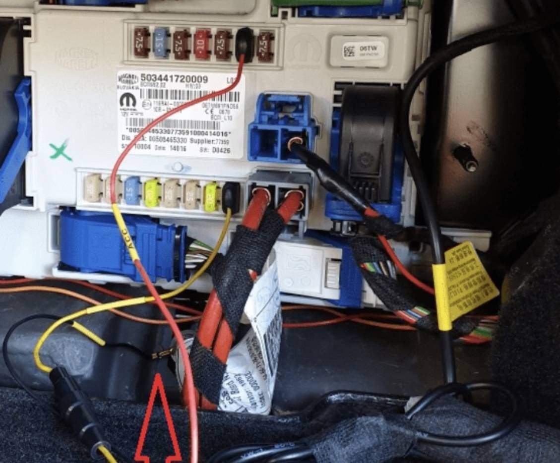

Ciao a tutti, lèggevo tutti i vostri post e mi sono sorti dei dubbi in base al collegamento della mia attuale dashcam, ed essendo che dovrò sostituirla con una che ha degli attacchi diversi ai fusibili, volevo chiedervi un parere.
Questo è il modo in cui l’ho collegata, un fusibile sempre alimentato per la modalità parking (filo giallo) ed uno con fusibile sotto chiave per quando il motore è acceso(filo rosso) (foto sopra)
Essendo che la prossima dashcam che mi arriverà avrà questa tipologia di fusibili dove c’è la possibilità di inserimento di quelli laterali (foto sopra)
Volevo sapere se c’è un senso in cui andranno inseriti nella scatola fusibili del body.
Mi riferisco al filo, io nella mia gli ho messi rivolti verso il basso, mentre nella foto che ho potuto notare da andrea_m del forum sono stati posizionati verso l’alto (foto sotto)
C’è una differenza nell’arrivo dei 12v?
È meglio metterli in un modo piuttosto che nell’altro considerando un eventuale interruzione della corrente se un fusibile dovesse “bruciarsi”?

Si hanno un senso ma questo dipende dal tipo di connettore com'è fatto all'interno
A me è sembrato togliendo il fusibile e provando con un tester che la corrente arrivasse in questo modo infatti come puoi vedere sotto ho posto il fusibile originale e sopra la dashcam
Diciamo che se sbagli verso nell' ipotesi peggiore bruci il fusibile più piccolo perché stai ciucciando corrente attraverso quello, ma in qualsiasi caso la macchina è salva quanto meno
Rispetto a come hai tu collegato ora la dashcam
Ti metto di nuovo lo schema che aveva sul retro il mio quando comprato

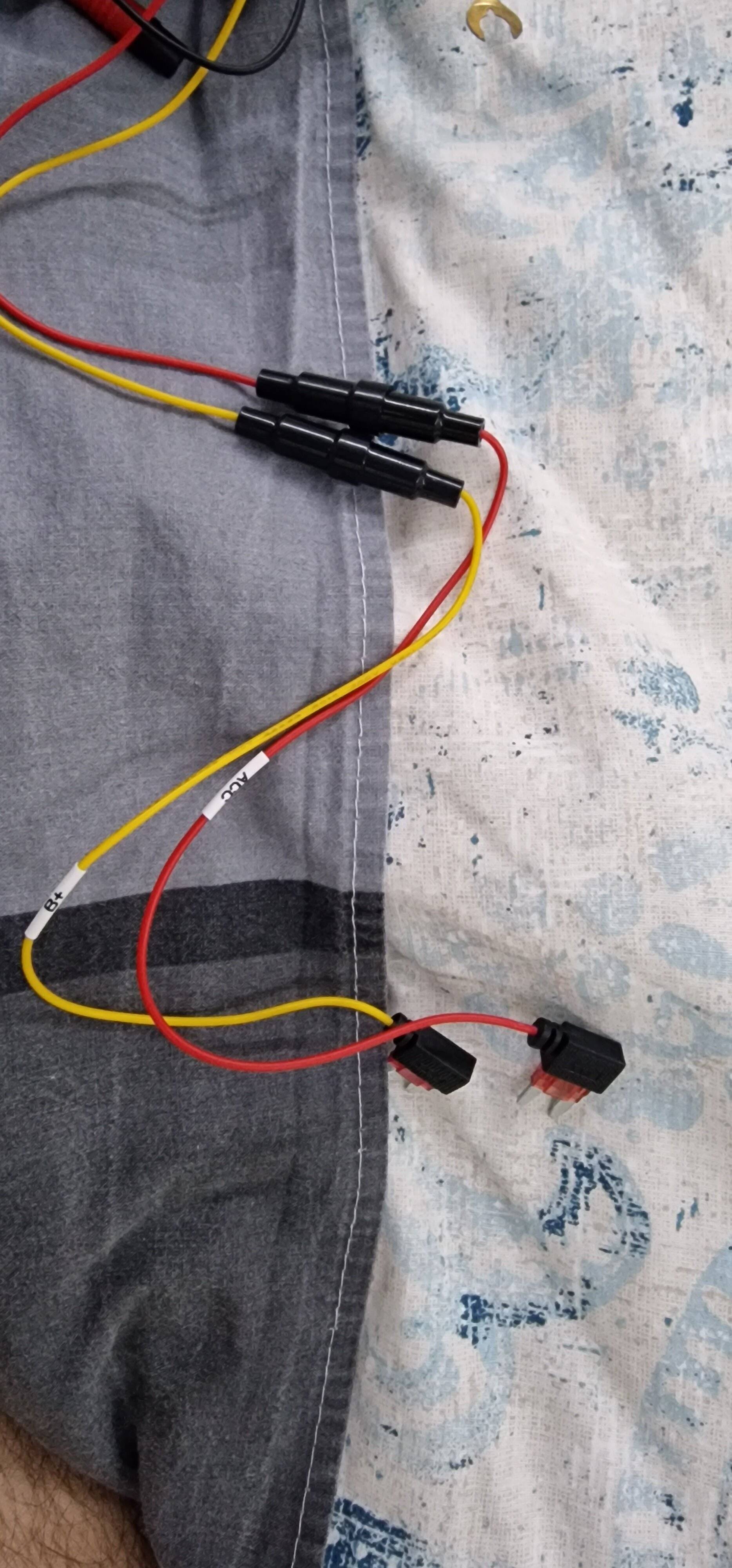

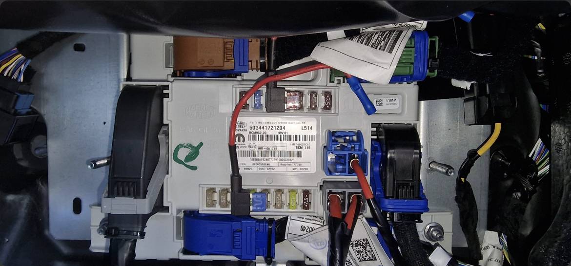

Mi devi perdonare ma non riesco a capire come siano installati 😃 nel senso, come mai hai aggiunto quell’adattatore dove hai inserito sia i fusibili della dashcam sia i fusibili originali del body? Non si poteva lasciare solo quello per la dashcam?
Alla mia nuova dovrò proprio collegare i fili a quelli che tu hai lasciato svolazzanti perché il sistema non ha il fusibile attaccato071F4B9F-D209-43B5-974F-AFEF299339E6.jpeg
Inoltre mi pare di capire che bisogna vedere da quale parte arrivi la tensione, nel senso che dove viene inserito il fusibile nel body solo nell’ alloggio di una delle due lame del fusibile arriva la tensione, giusto?
#20

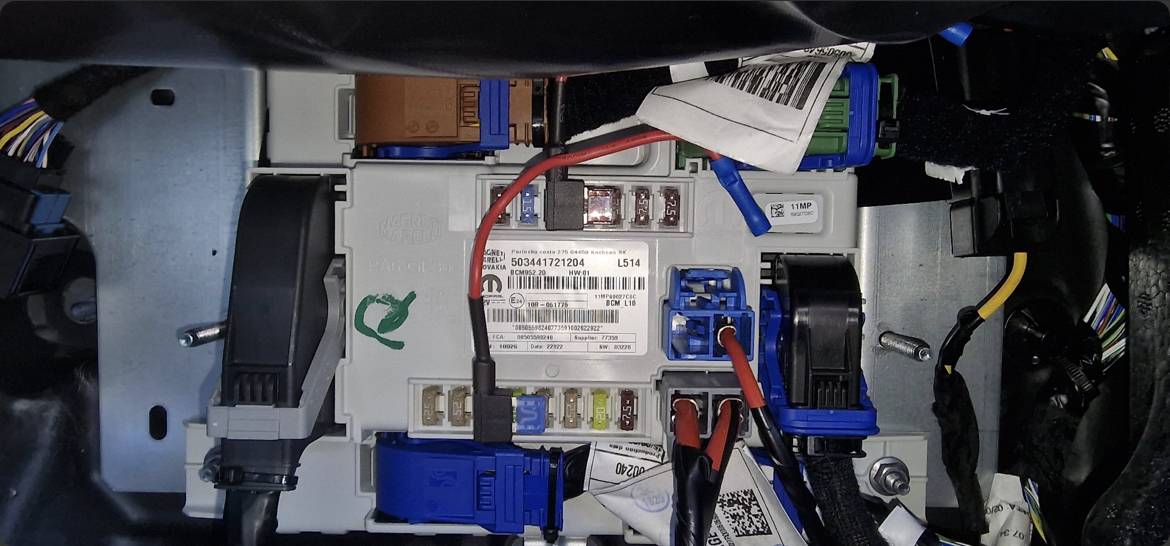

Alla mia nuova dovrò proprio collegare i fili a quelli che tu hai lasciato svolazzanti perché il sistema non ha il fusibile attaccatoVisualizza allegato 245306
Proprio per proteggere il body lo messo se tu vai a sostituirli con quelli della dashcam quelli sono di gran lunga maggiorati tanto che non hanno neanche un valore quindi installando quello il fusibile originale gestisce il body mentre poi il fusibile nella capsula della dashcam protegge quest'ultima
La capsula è il fusibile a monte non proteggono il body perché hanno solo la forma del fusibile
Esattamente devi sfilare il fusibile dal body e poi con un tester vedere da che lato arrivi la tensione
Si tu dovrai installare sul fino che ho lasciato svolazzante ovviamente mettendoci un fusibile perché sennò non ti funziona
Come vedi la mia com ha i connettori simili fusibile e poi dei cilindretti con il fusibile ma quelli proteggono solo la cam
Quindi connettendo il finto fusibile al body quest'ultimo non sarebbe protetto
