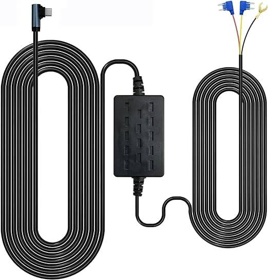

Io ho preso questo kit su AMAZON circa €.24,00. Saluti.
GKU Kit di Cablaggio Hardwire Kit di Tipo C USB per D600 Dashcam,DC 12V-24V a 5V/2.5A, 3Metri, Monitoraggio del Parcheggio 24 ore con Protezione da Bassa Tensione Wired Kit Caricabatteria da Auto​
