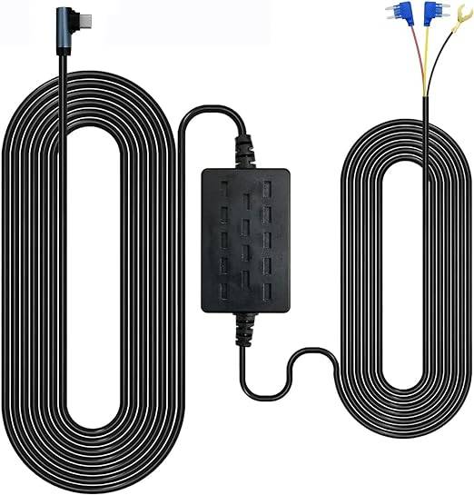

Scusatemi voi tutti alfisti giovani e non,; avrei una richiesta urgente da farvi in merito alla alimentazione della mia dashcam GKU D600.
A giorni acquisterò il Kit in foto allegata. DOMANDA: Su quale fusibile devo attaccarmi nella centralina sotto al cruscotto. Grazie anticipate.

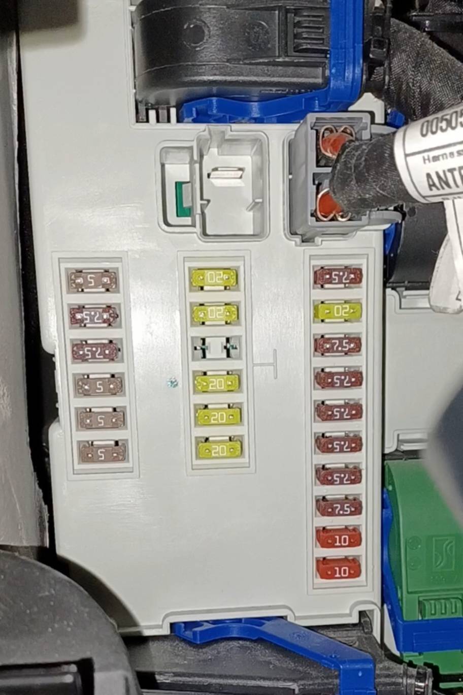

secondo me potresti provare come la dashcam che utilizzo io di eng ha connettori a fusibile uguali
fai terzo da sopra rosso
e terzo da sotto giallo

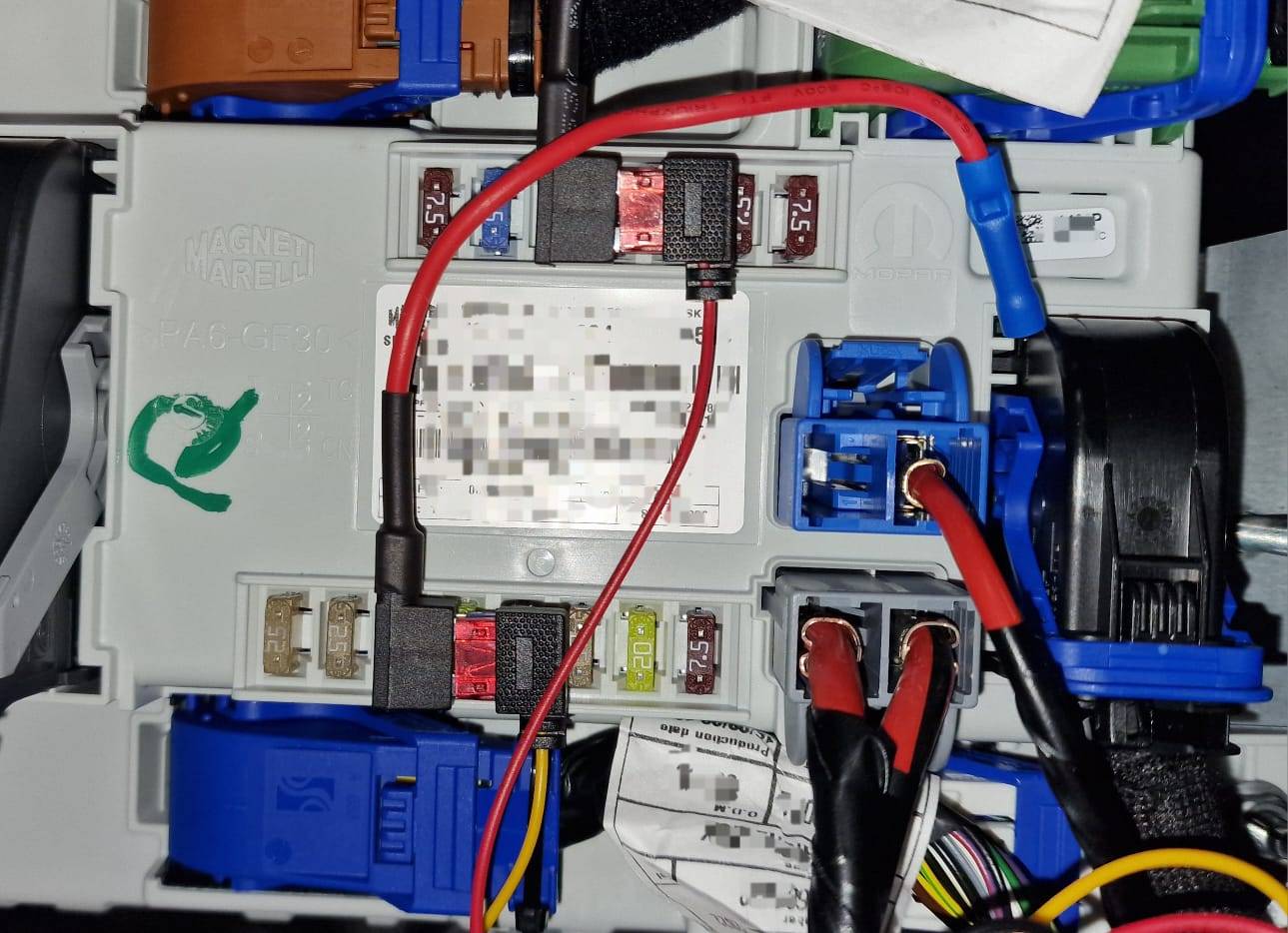

ti consiglio anche a te di installare per sicurezza con dei ruba corrente di cui parlavamo qua
questo e il collegamento che ti dicevo:

Buon Giorno a tutti, sono un vecchio alfista e avevo bisogno di sapere se il componebte GKU Kit di Cablaggio Hardwire Kit di Tipo C USB per D600 Dashcam,DC 12V-24V a 5V/2.5A, 3Metri, Monitoraggio del Parcheggio 24 ore con Protezione da Bassa Tensione Wired Kit , venduto da Amazon è compatibile con le prese fusibili della giulietta 940 de 2013, Grazie.
Seconda domanda.Qualcuno vero alfista, mi saprebbe dire a cosa sarebbe servito il fusibile mancante guardando la foto allegata nella fila centrale il 3° dall'alto?

Scusatemi solo ora ho visto la risposta alla mia domanda precedente e risposto da alfista intermedio. Grazie egualmente, ma se notate la mia scheda fusibili nella mia foto è diversa da quella di alfista intermedio.
Saluti.
