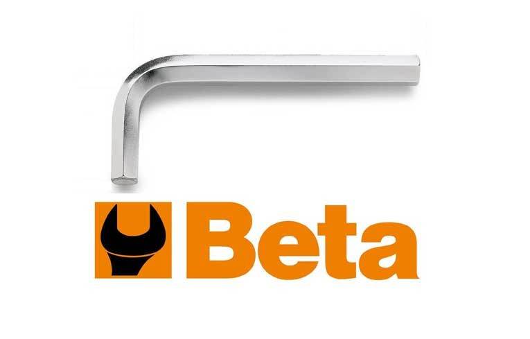

il chiavino da 7 questo va bene giusto?

Si dovrebbe andar bene, Sulla Mia Alfa 156 c'è una Torx. Sinceramente non so sulla tua..
Comunque una serie di chiavi Torx e una serie a Brugola costano pochi €
Se fai tu l'operazione di sostituzione, anche se semplice, stai attento al rimontaggio delle parti, specie del disco freno.
Pulisci bene la battuta del mozzo/disco altrimenti il disco vibra in frenata per non essere stato centrato bene.
