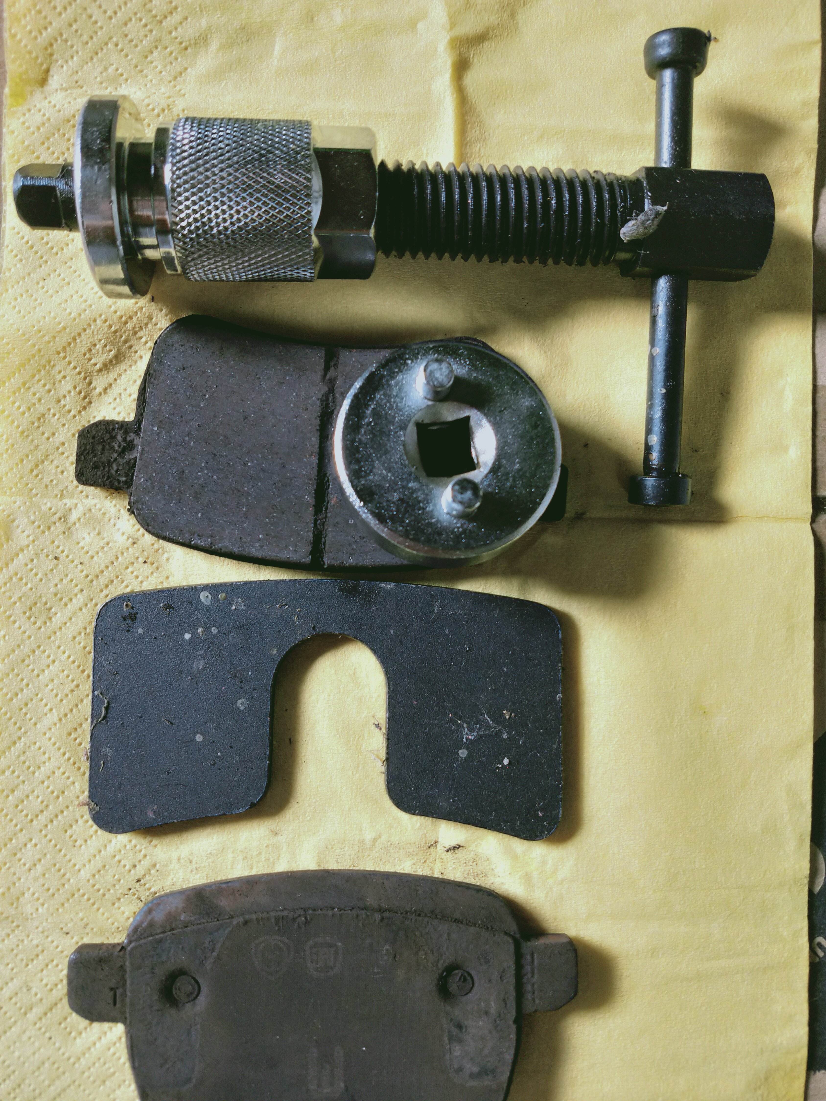

Per il morsetto in questione... c'è anche un po di goliardia, e dato che io sono un fanatico del "fai da te" non mi sono fatto scappare l'occasione di scherzarci su. Quando correvo in Kart, tantissimi attrezzi mi sono costruito da me.... Buona Giornata.
Per non smentirmi su quanto detto prima..
Non ho completato la frase finale dove cito il 'morsetto a "c", l'operazione di non smontare niente a parte che la ruota, per arretrare il pistoncino, ovviamente si riferiva alle pinze anteriori, per le posteriori ovviamente non è possibile...

Col morsetto ti sei trovato bene? che dimensioni ha?

In realtà non ho ancora avuto modo di utilizzarlo, al secondo retrotreno che ho fatto ho deciso di comprarlo, visto il prezzo stracciato che si era presentato.
Forse tra 6 mesi ne avrò bisogno per la Giulietta di mio figlio, solo allora saprò quanto funziona bene, ma é praticamente una copia di quelli professionali; anche se non escludo qualche piccolo ritocco alla piastra che va posizionata al posto della pastiglia, in quanto il termine "universale" esiste solo sulla carta
Per le misure posso dirti qualcosa tra un paio di giorni perché sono fuori casa.
Reazioni: richiekotzen

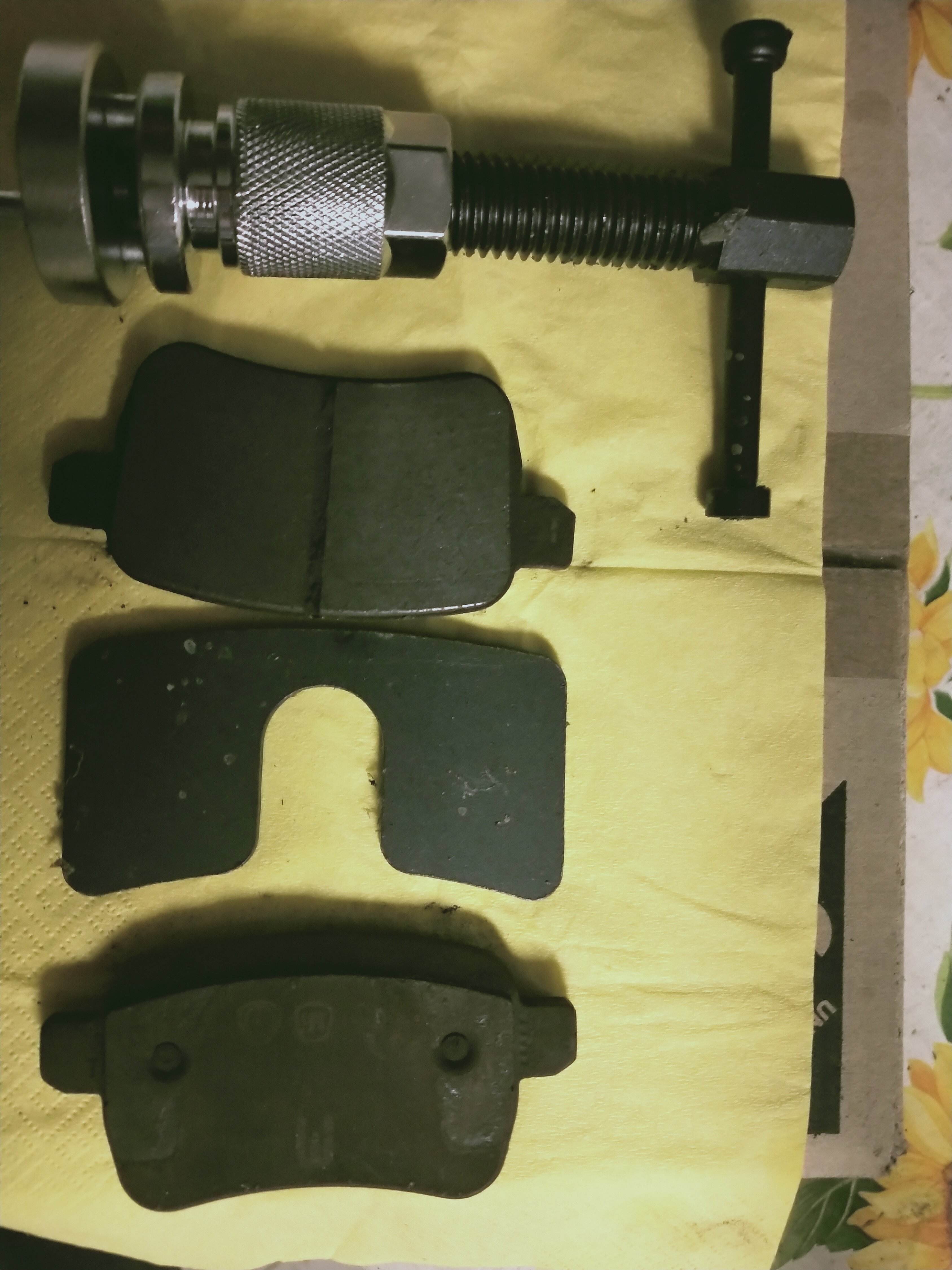

Allego, se riesco, dimensioni dell'attrezzo per arretrare il pistoncino della pinza freni posteriore messo a confronto con le pastiglie della pinza medesima (Giulietta ).
I perni, che vanno ad innestarsi nella scanalatura del pistoncino sono di diametro 6 mm e distanziati rispettivamente di 22 mm e 32 mm.
Probabile che 6 mm siano eccessivi, ma basta una limatina...
