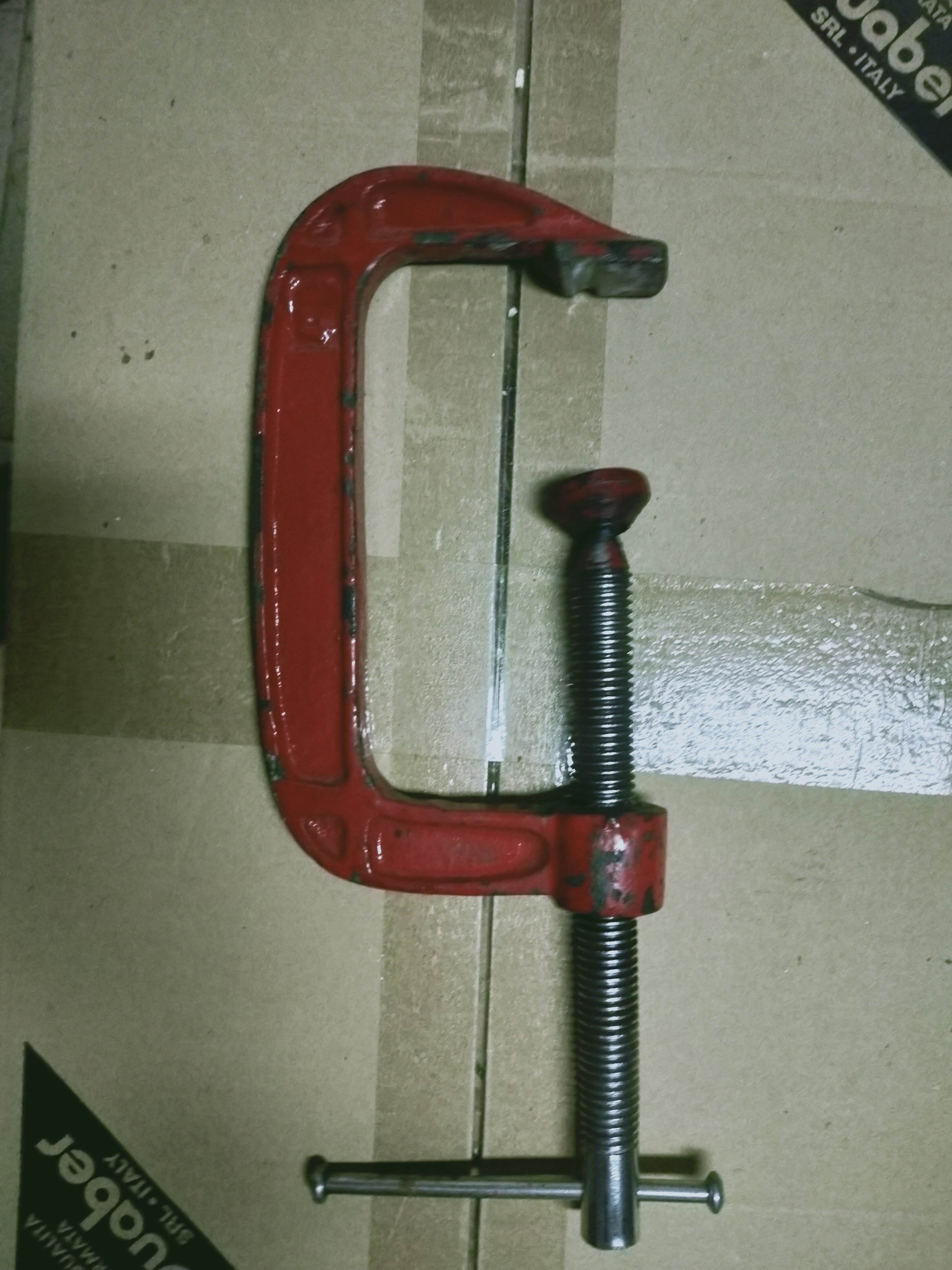

Io, per precauzione e non segnare il disco, uso un morsetto da falegname robusto, per fare arretrare il pistoncino, prima di allentare le viti, appoggiandosi all'interno sul fondo del cilindro, (facendo attenzione a non danneggiare il supporto del connettore spia usura pastiglia) e dal lato esterno direttamente sulla pastiglia (anche se ho comprato l'attrezzo apposito, lo trovo più pratico...)

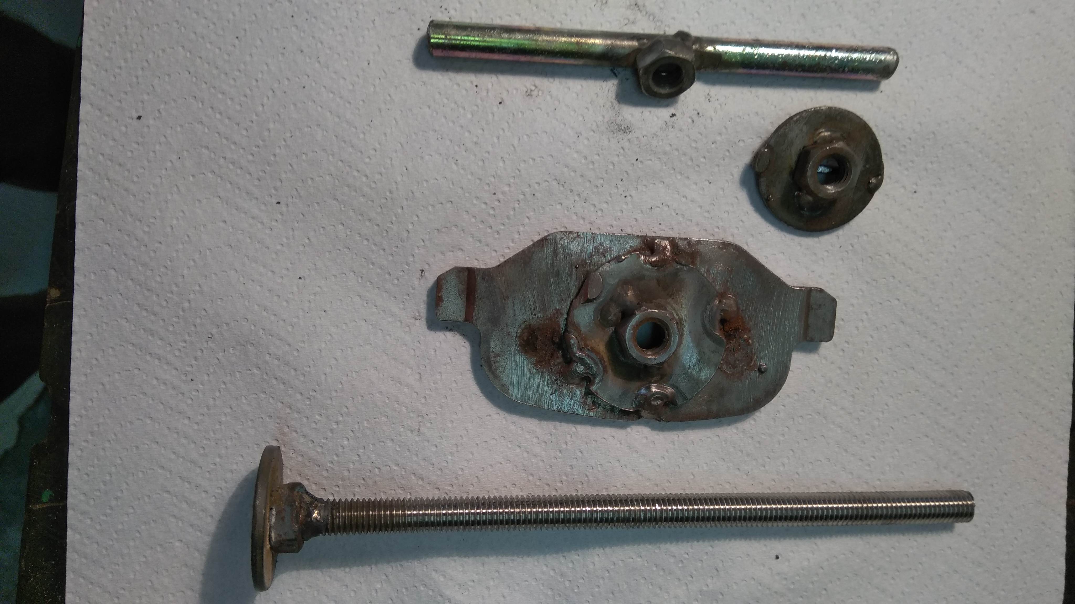

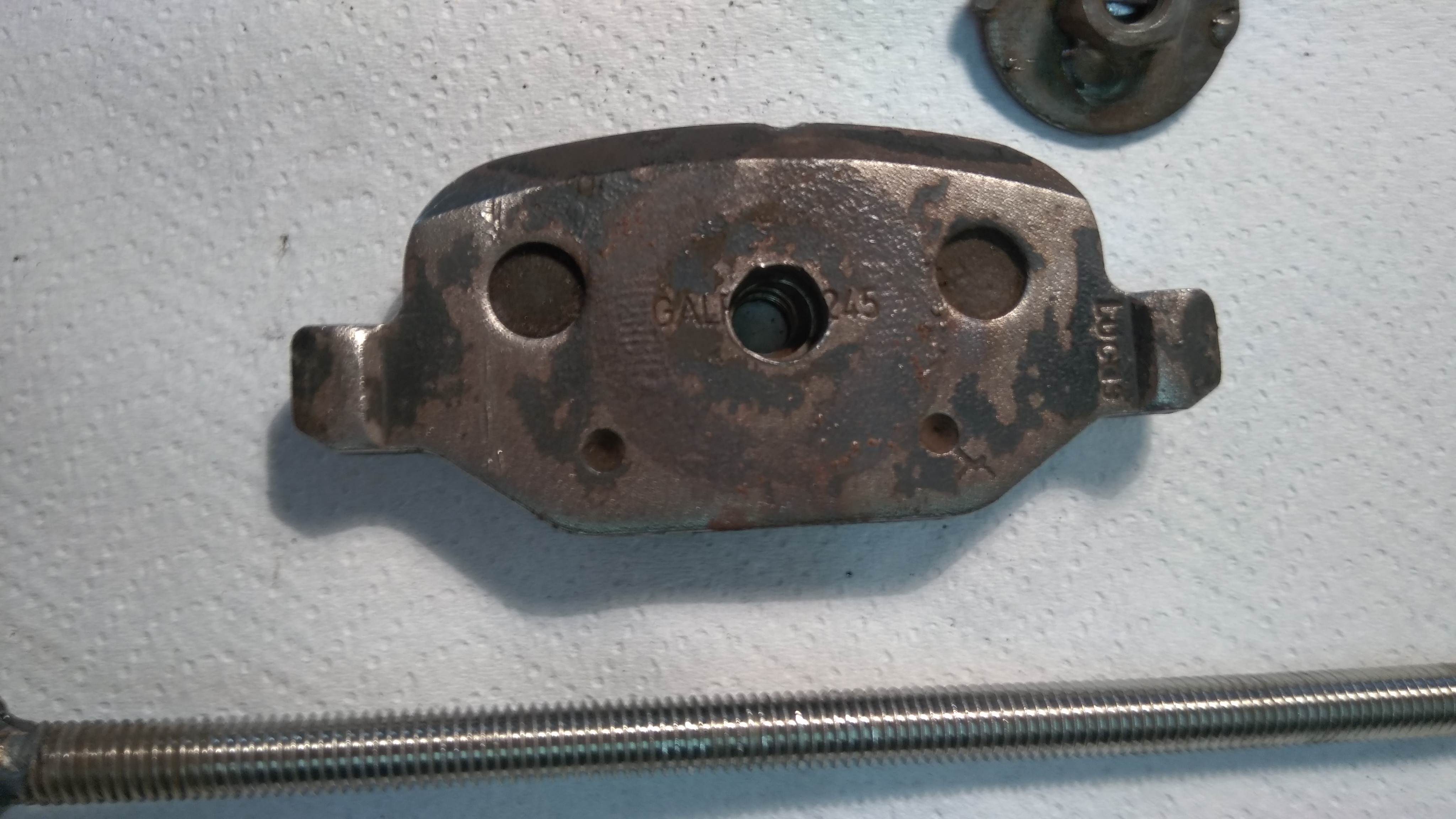

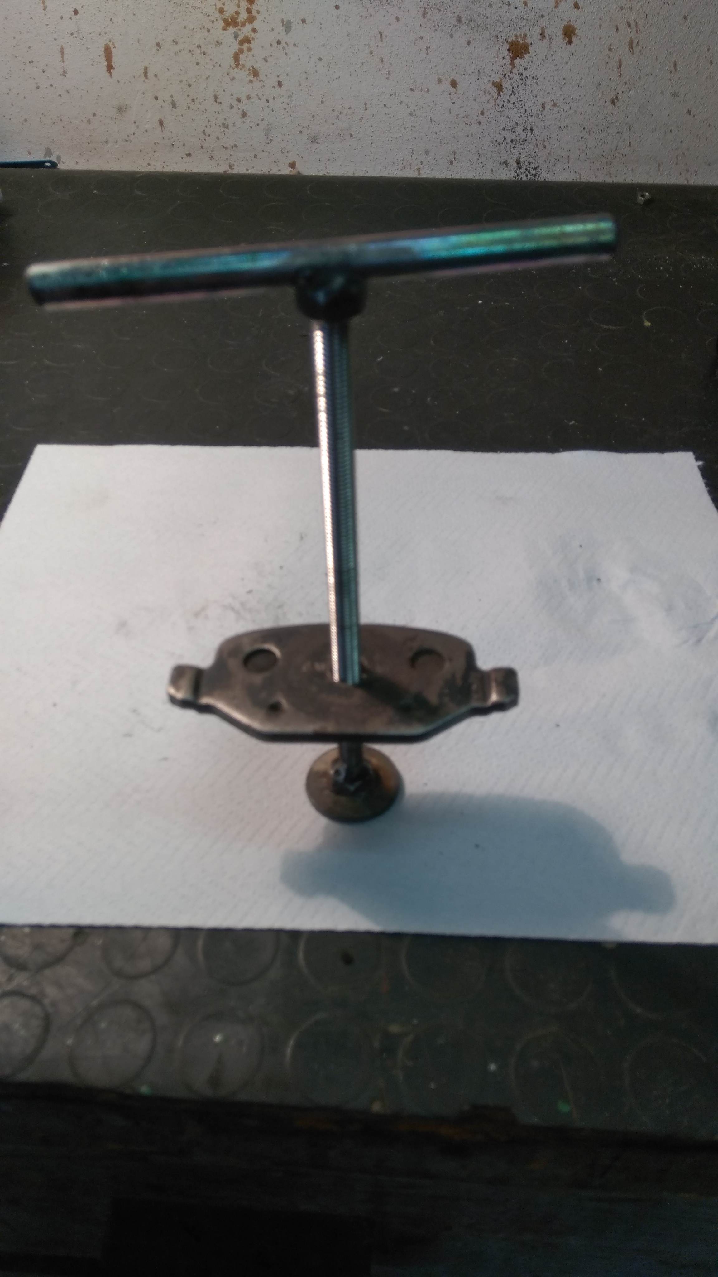

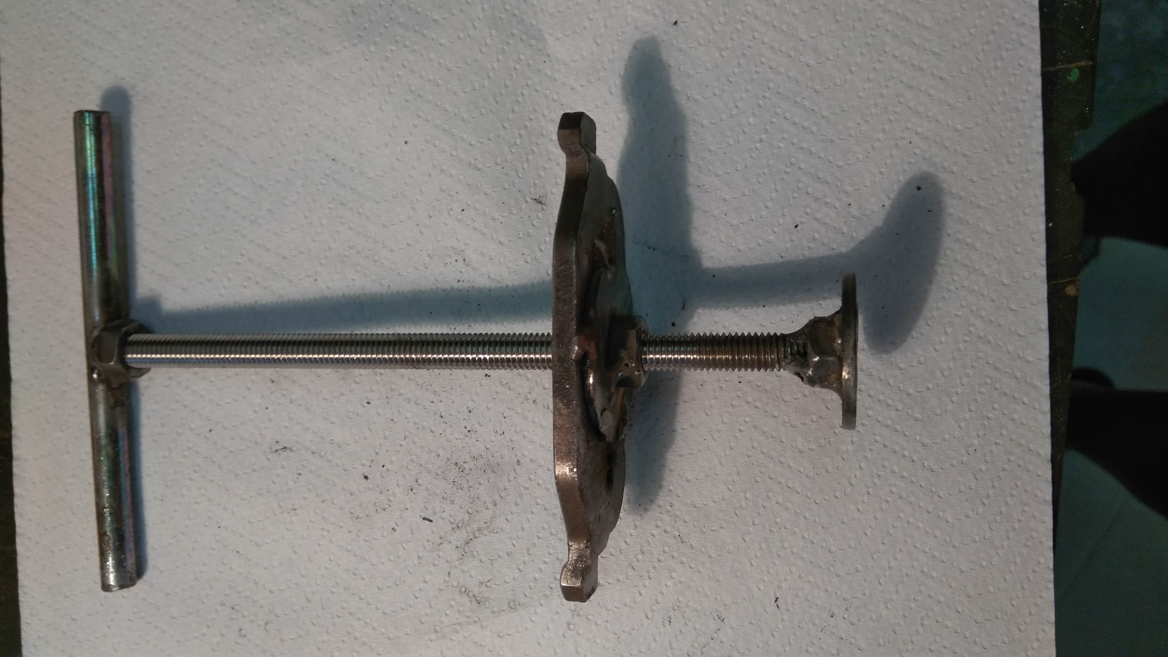

Aggiungerei per l'amico che è alle prime armi, che per la sostituzione delle pastiglie posteriori, di comprime il pistoncino e contemporaneamente di AVVITARLO per farlo indietreggiare. Si può fare in tanti modi, io l'attrezzo specifico me lo sono costruito da me con una vecchia pastiglia, un dato saldato e un bullone.. Allegherò la foto quanto prima.:D

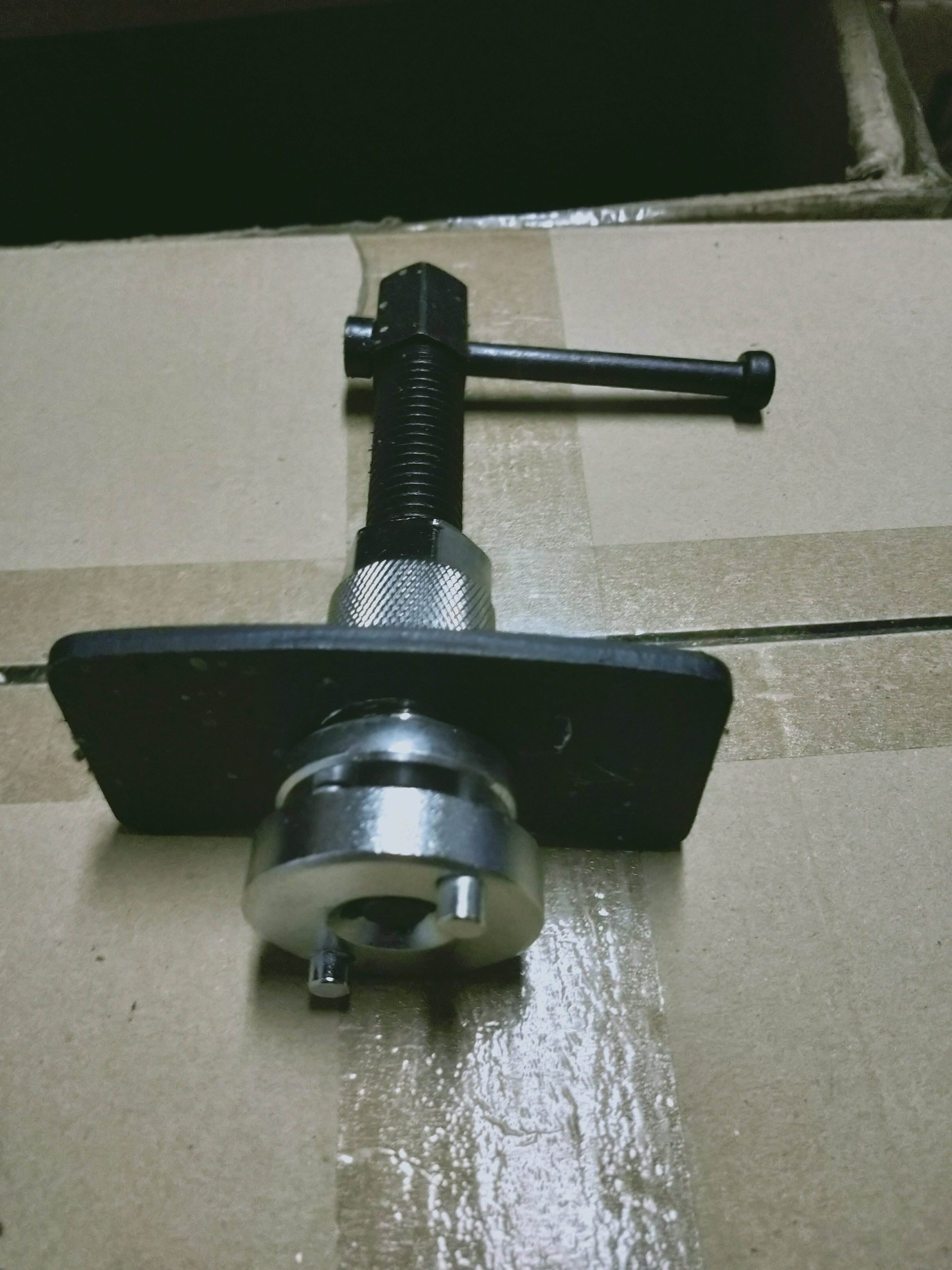

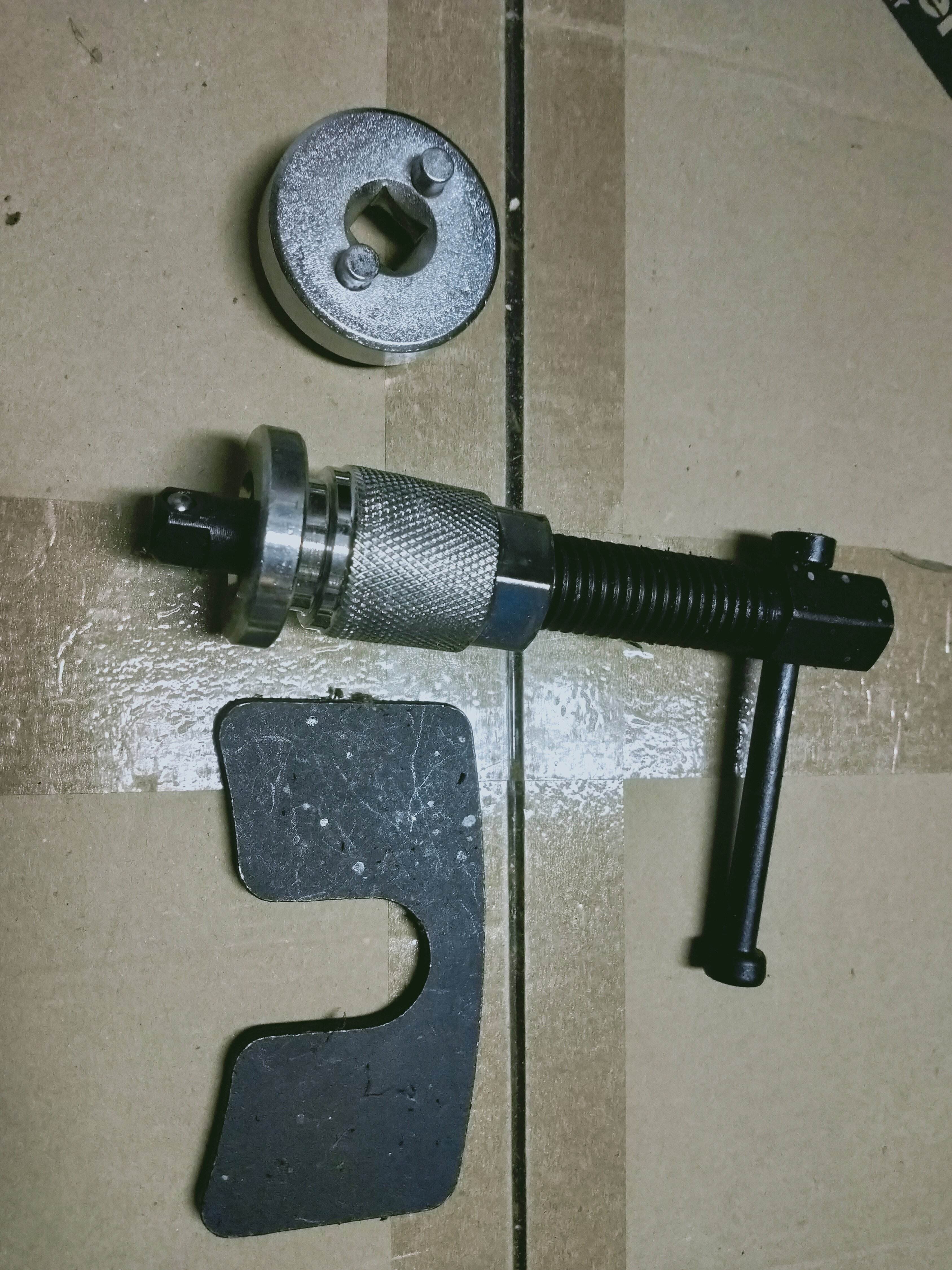

Beh, apprezzo il fai da te, anche io usavo un morsetto a"C" con il filetto con passo molto simile al pistoncino, ma ho trovato su e-bay a 4 € l'attrezzo specifico e non l'ho lasciato lì....

Ecco l'attrezzo specifico che mi sono fatto per far rientrare il pistone posteriore della pinza del freno della mia auto.
mi sarebbe piaciuto vedere una foto dell'attrezzo specifico che hai acquistato su Ebay.
Sicuramente sarà più valido del mio... Ma il fai da te...... Non ha prezzo.. per tutto il resto che Mastercard...:D:D:p:p
Si, hai fatto una cosa semplice e pratica.

Potrei, per esempio, se vuoi/puoi mandarmi n. Telefono in maniera non "pubblica", ti giro volentieri via whatsapp sia le foto dell'attrezzo che hai comprato che del morsetto di cui parlavo (che permette di arretrare completamente il pistoncino prima ancora di smontare le pastiglie e qualsiasi altro pezzo (a parte la ruota...). Se poi vuoi pubblicarle tu io ne sono ben felice.
Per non smentirmi su quanto detto prima..
Non ho completato la frase finale dove cito il 'morsetto a "c", l'operazione di non smontare niente a parte che la ruota, per arretrare il pistoncino, ovviamente si riferiva alle pinze anteriori, per le posteriori ovviamente non è possibile...
Ed alla fine....era più facile del previsto, caricare immagini, ed io cercavo la funzione in cima alla pagina...
