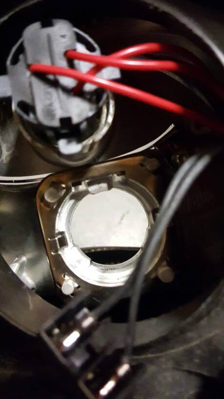

Avevo un faro nel box.....attacco h1....vedi fotoVisualizza allegato 173080
A ecco allora potrebbe essere questo il problema io ho messo le h7 sia anabbaglianti che abbaglianti... Dovrò sostituirle...

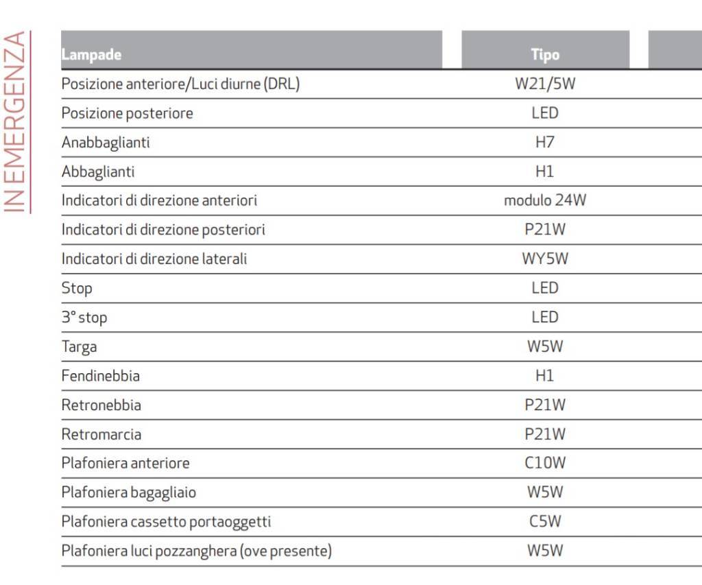

Allora....ho tirato fuori la lampada abbagliante e anabbaglianti della mia Mito.
SONO ENTRAMBI H7
Su Giulietta abbaglianti H1
