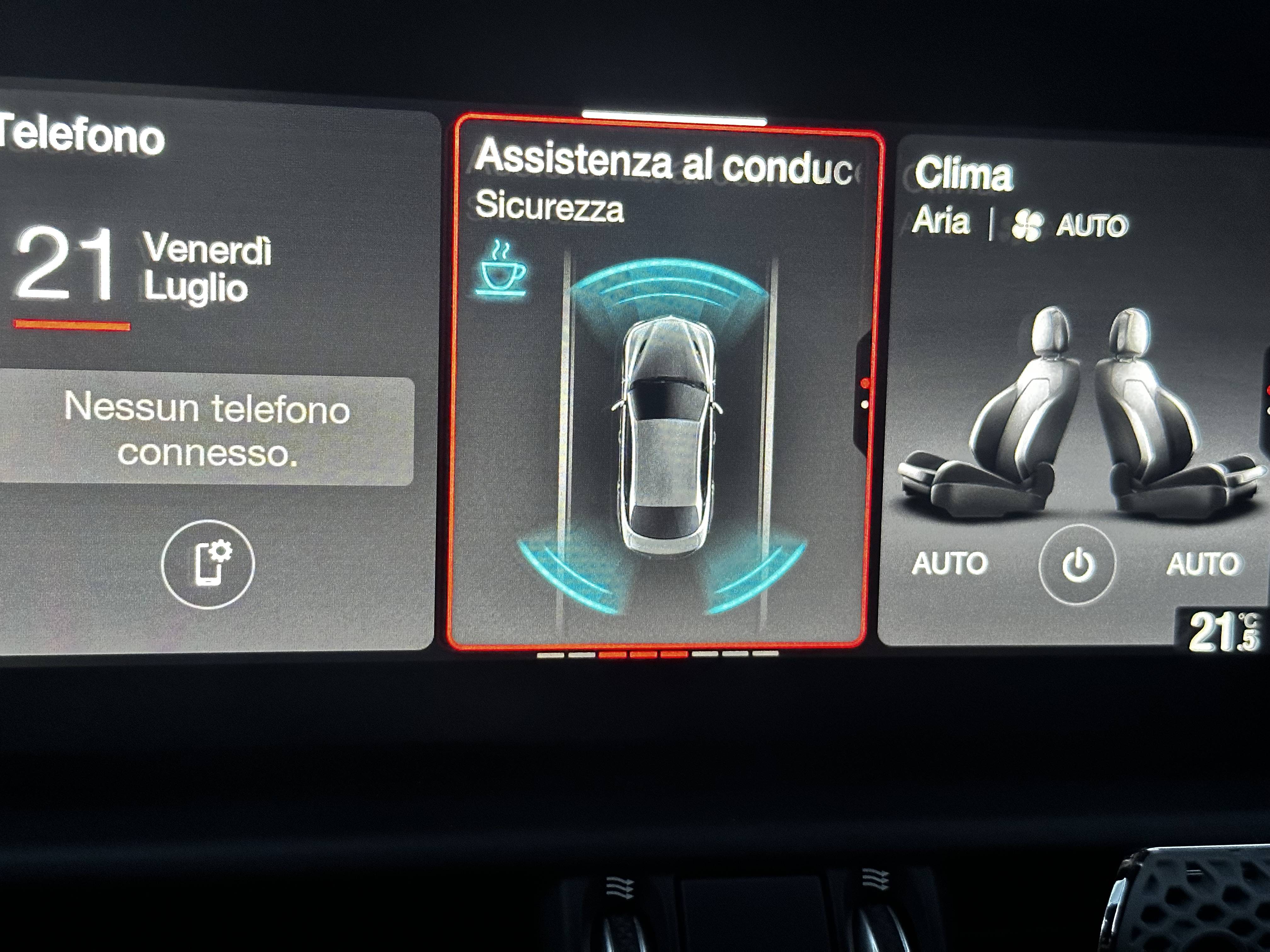

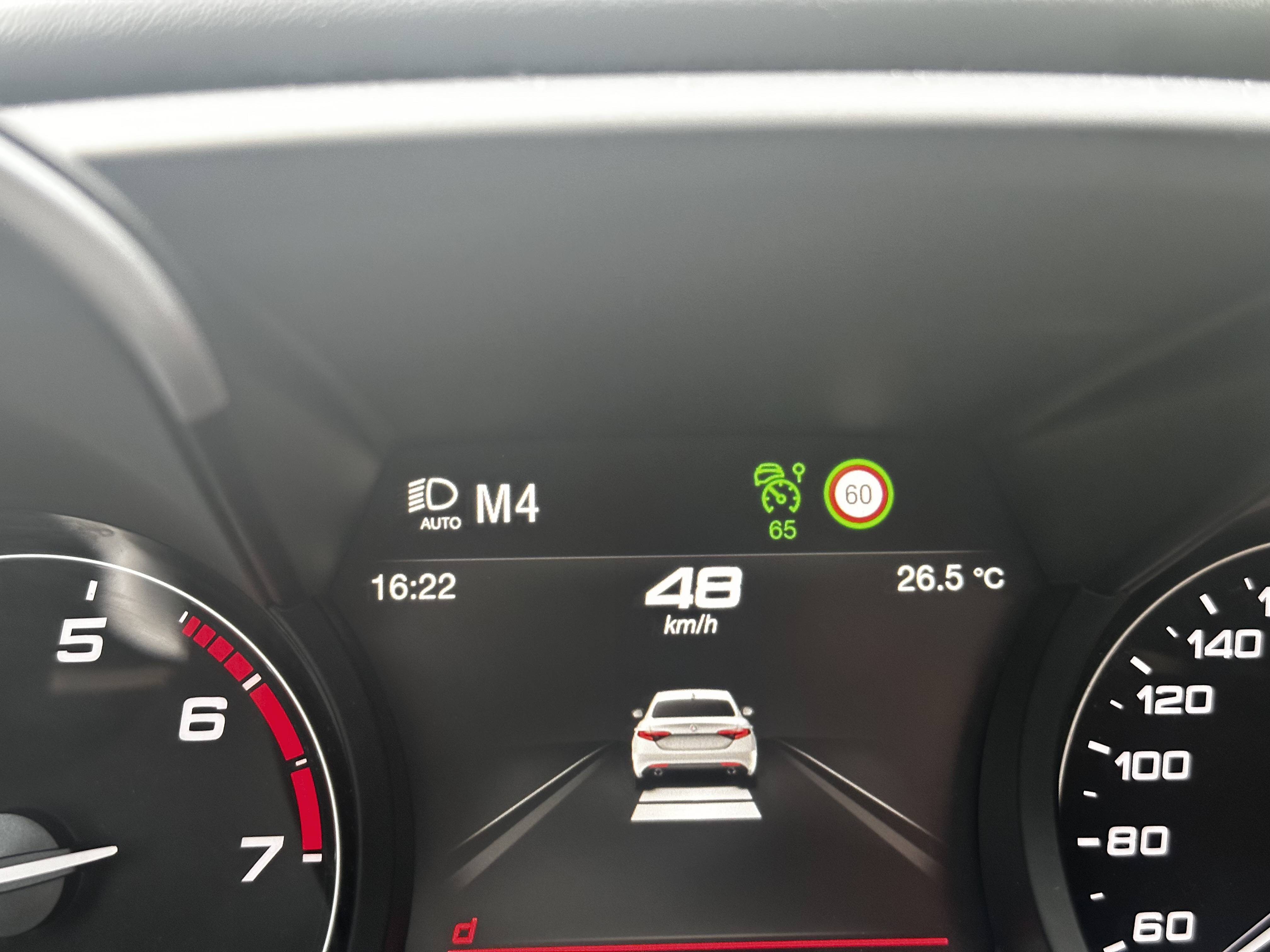

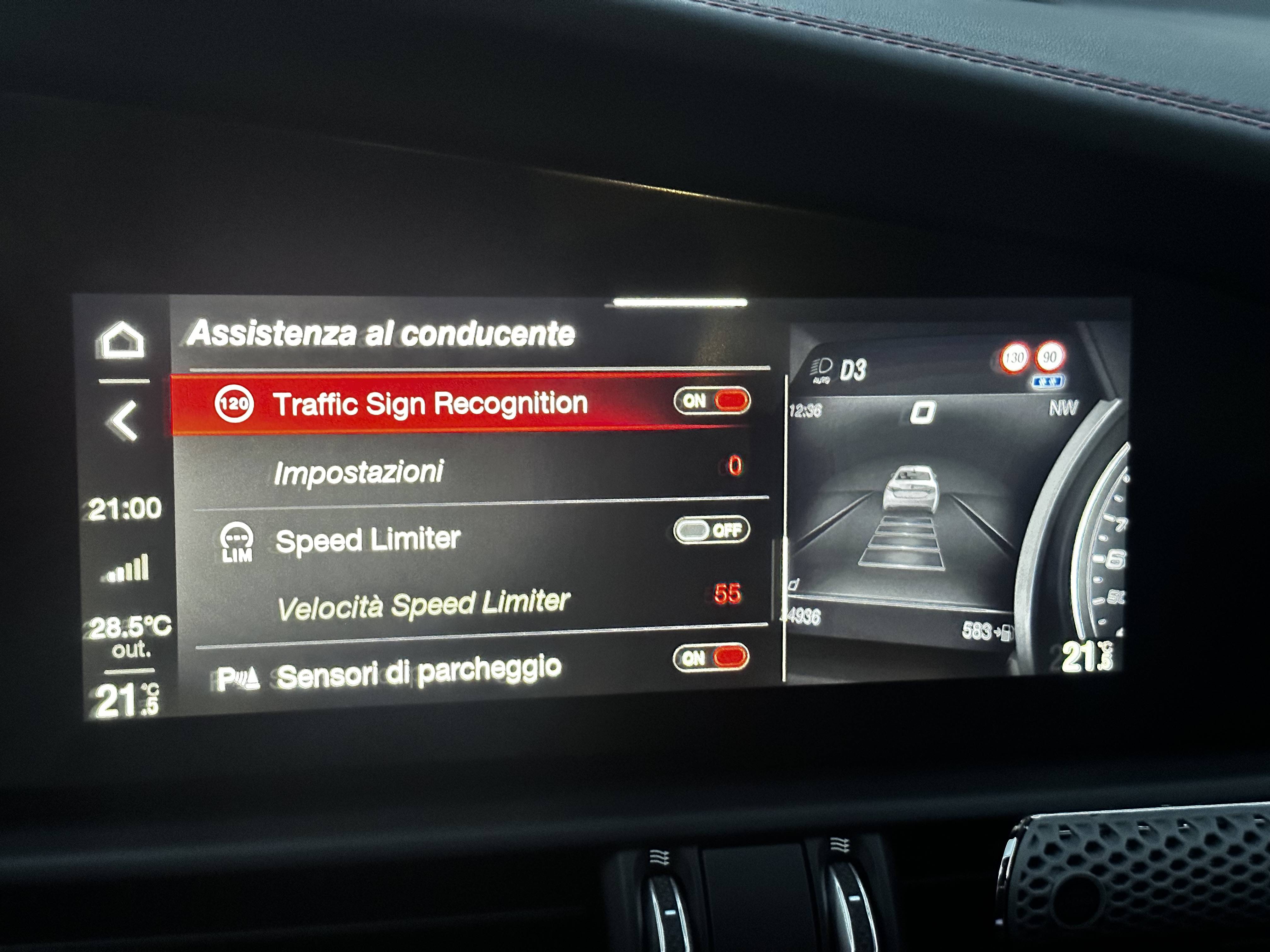

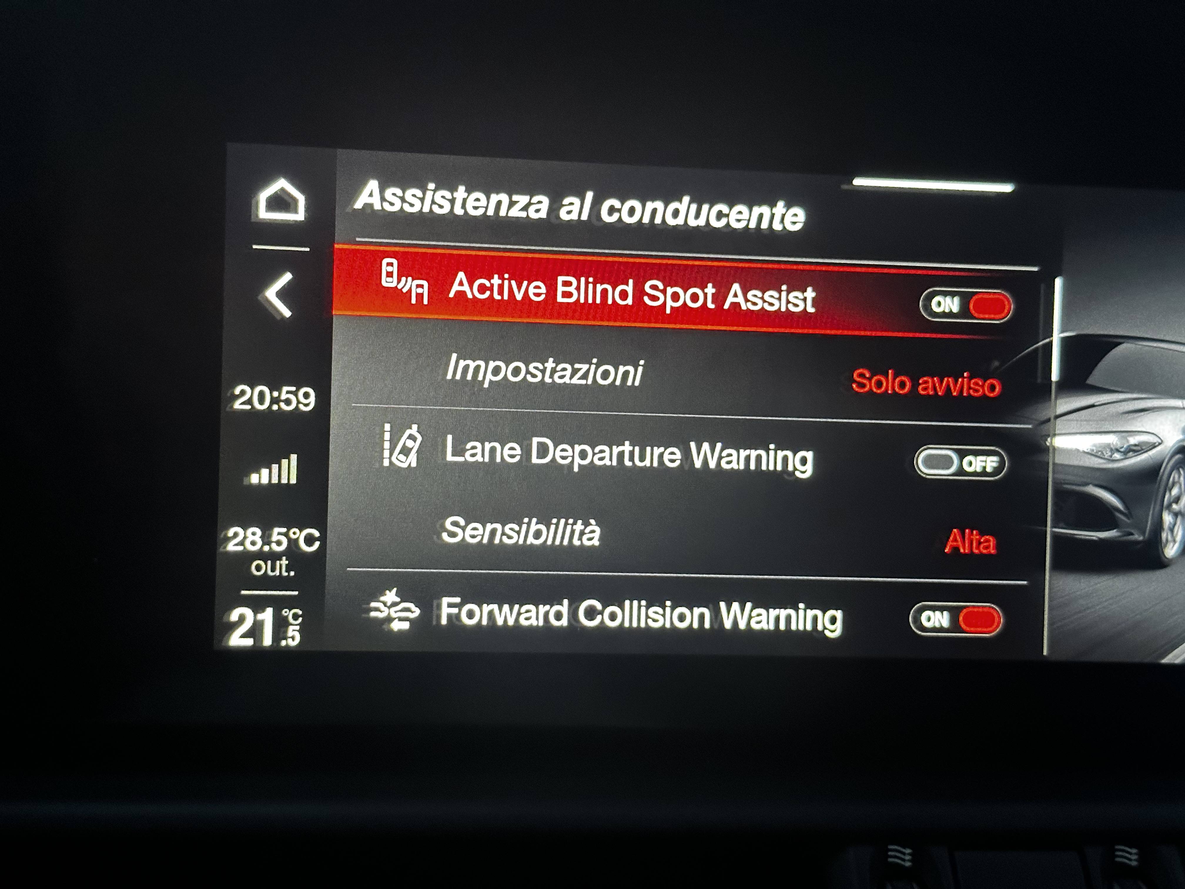

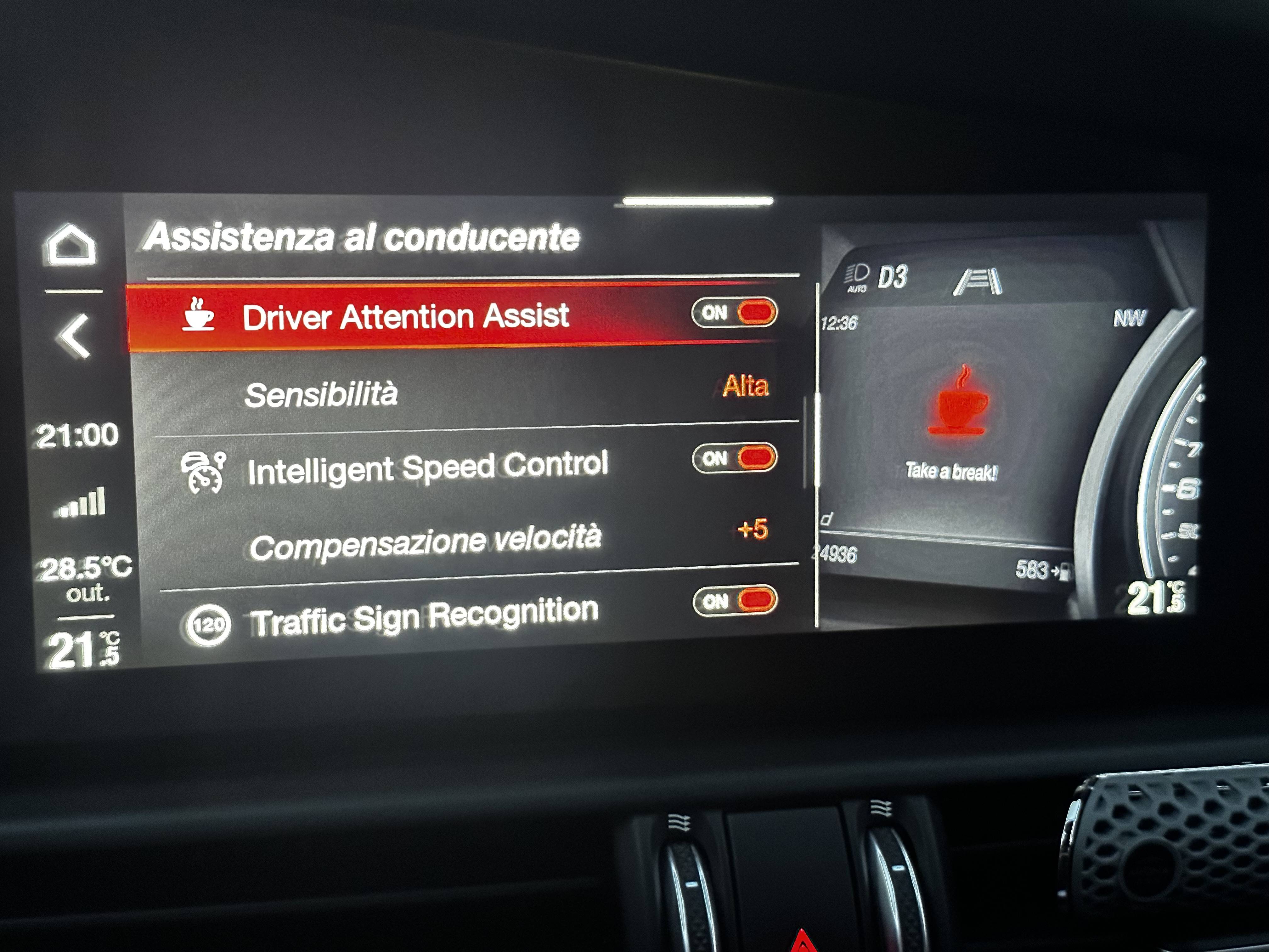

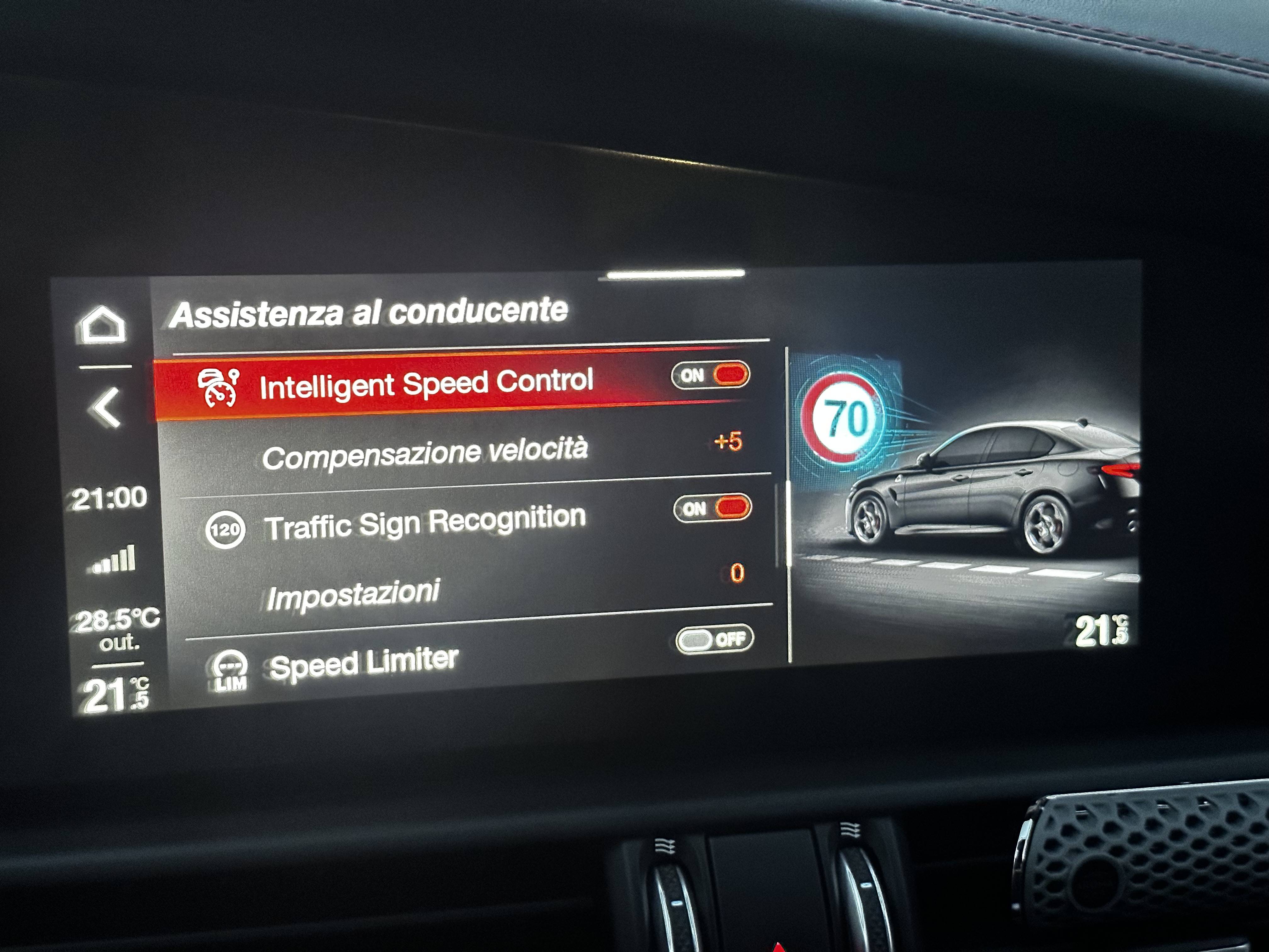

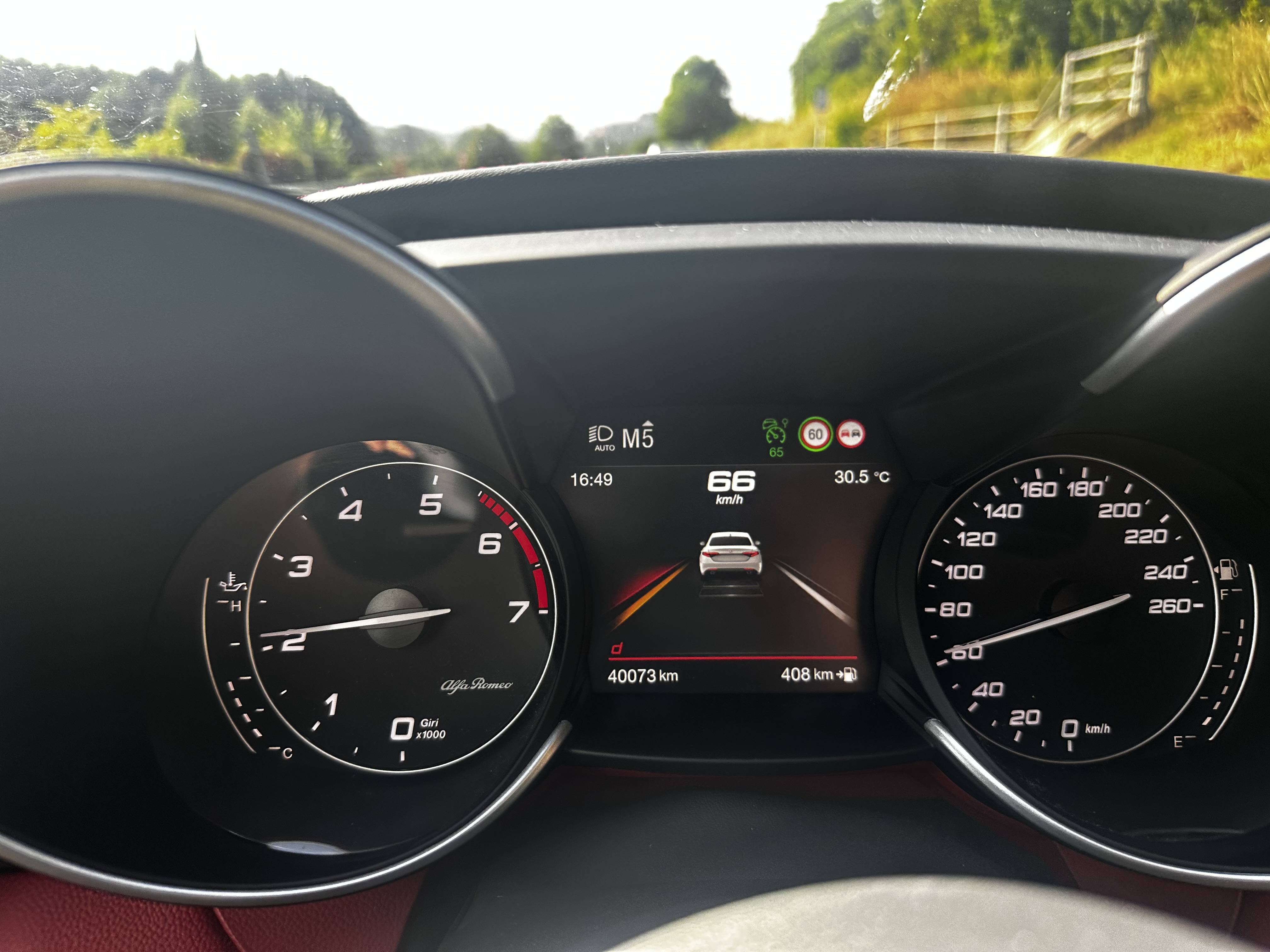

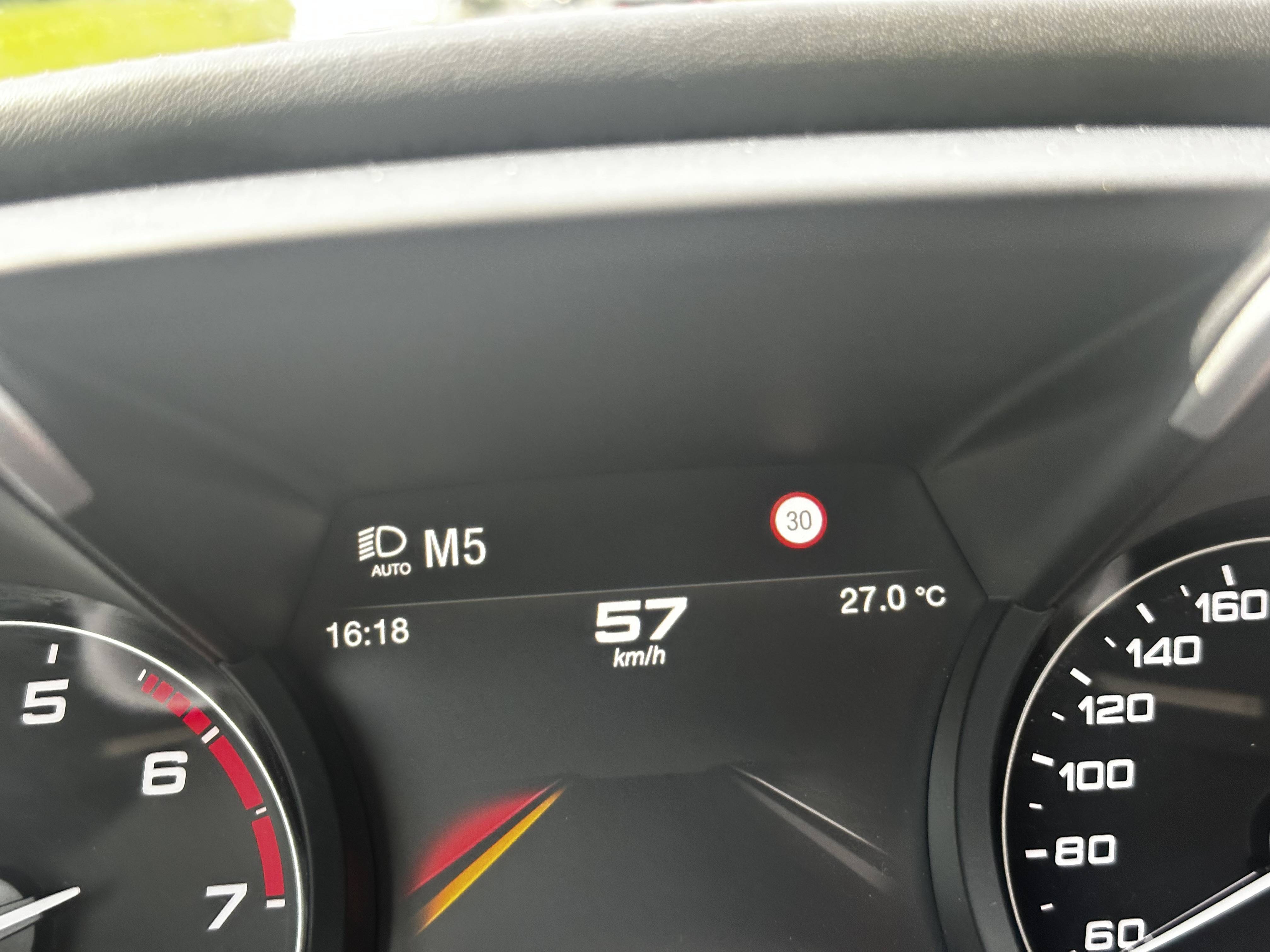

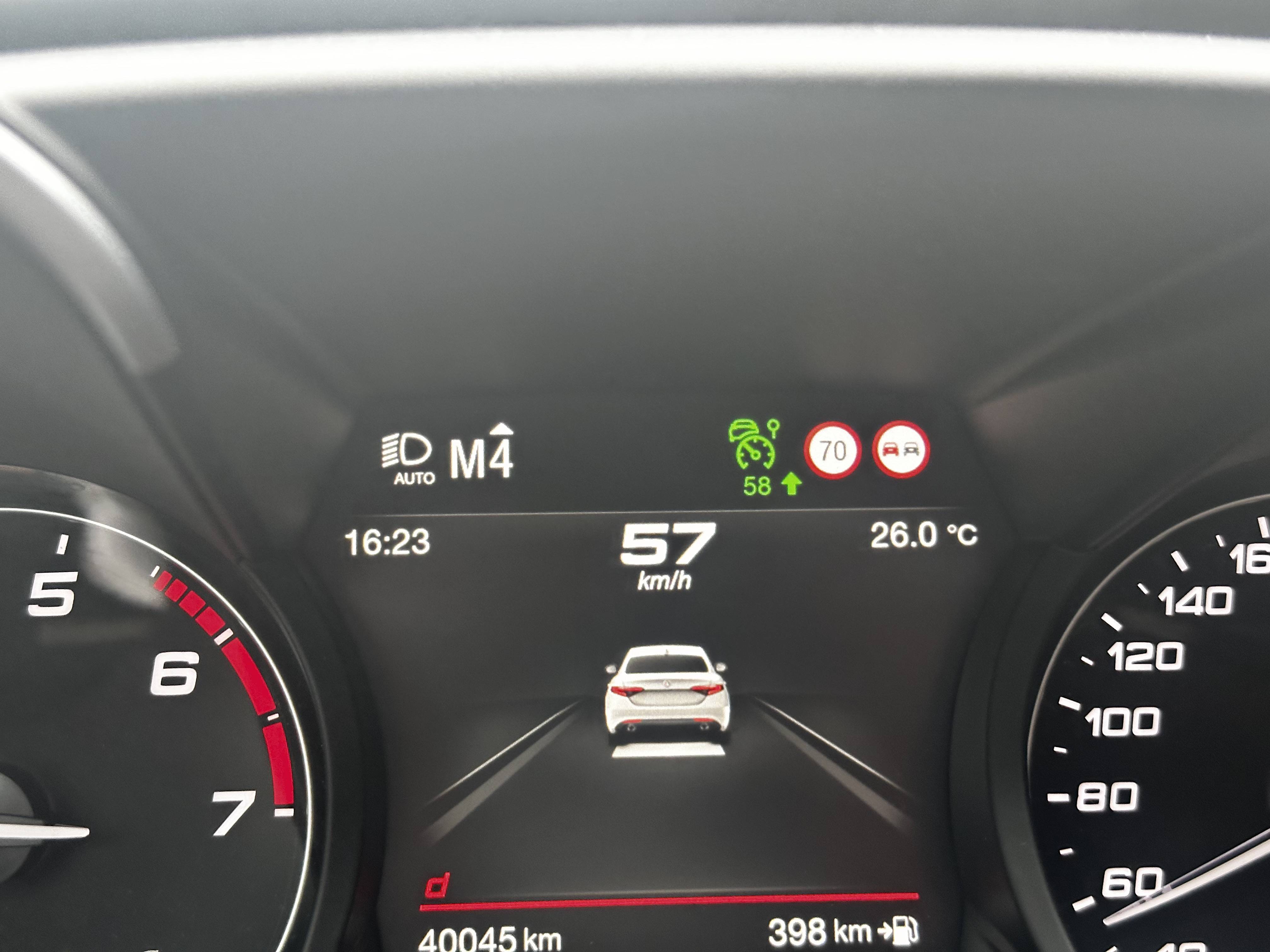

Sono andato avanti nel upgrade my20, dopo la sostituzione del body per l’attivazione dei manometri sul display touch e ricarica wireless, ho sostituito RADAR e TELECAMERA vetro, fatto la scrittura VIN sul Radar, allineamento e calibrazione di entrambi, adesso funziona tutto meno la guida assistita che necessita della sostituzione della scatola guida con una my20 (non credo farò perché non mi interessa)
Comunque ho attivato:
-Traffic sign recognition,
-intelligent speed,
-Driver Attention Assist.
E ripristinato la funzione
-Lane departure warning, che si era persa con il nuovo Body.
-intelligent speed,
Bravo, come sei riuscito a far vedere il nuovo body alla vettura?
