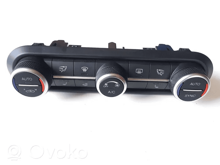

Scusate ho una domanda a brucia pelo ... ho appena trovato la centralina del clima, ( vi allego l'immagine nel caso in cui stessi sbagliando ed il pezzo è un'altro ), e della stessa auto ho trovato anche lo stereo da 8,8" del 2020 ...
Tenendo presente che ho una Giulia Super my17 con schermo da 6" le mie domande sono :
1) L'auto è di origine polacca, per cui lo stereo è in inglese, si può tradurre in italiano?
2) La console centrale del clima, nella parte inferiore, riporta i tasti per il riscaldamento sedile e quello per scaldare il volante, non avendo questi accessori possono creare qualche problema o semplicemente non funzioneranno se premuti?

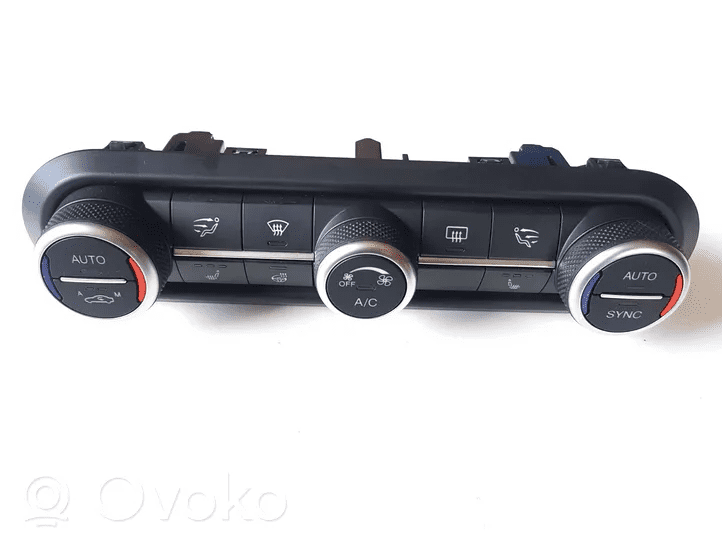

Questa non è la centralina clima ma è il controllo clima la radio basta sia europea, e i pulsanti non danno problemi anche se non hai i sedili riscaldati. Ma se l’ETM è my20 devi sostituire anche la centralina clima il TFT è il monitor con il touch.

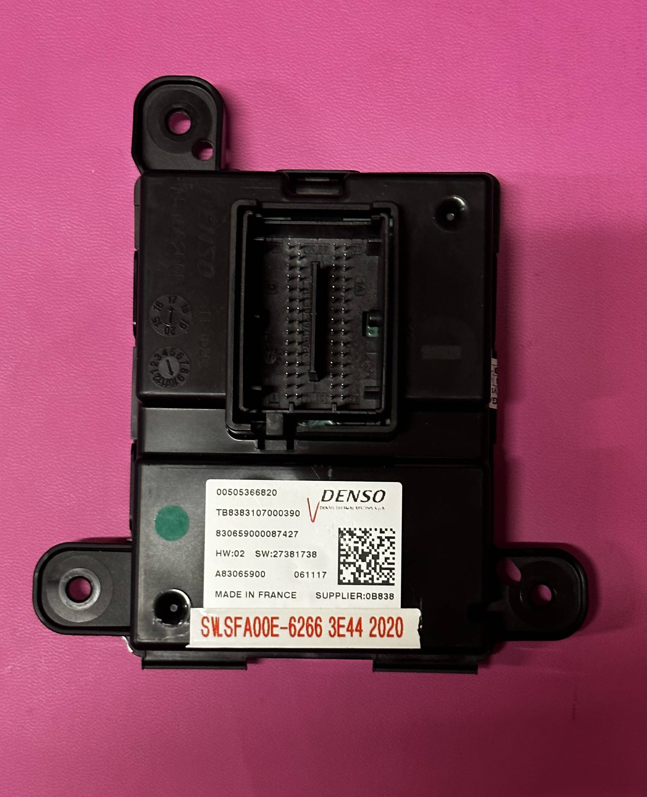

Questa è la centralina clima
Grazie mille! Ma il controllo del clima devo prenderlo comunque o posso usare il mio?
