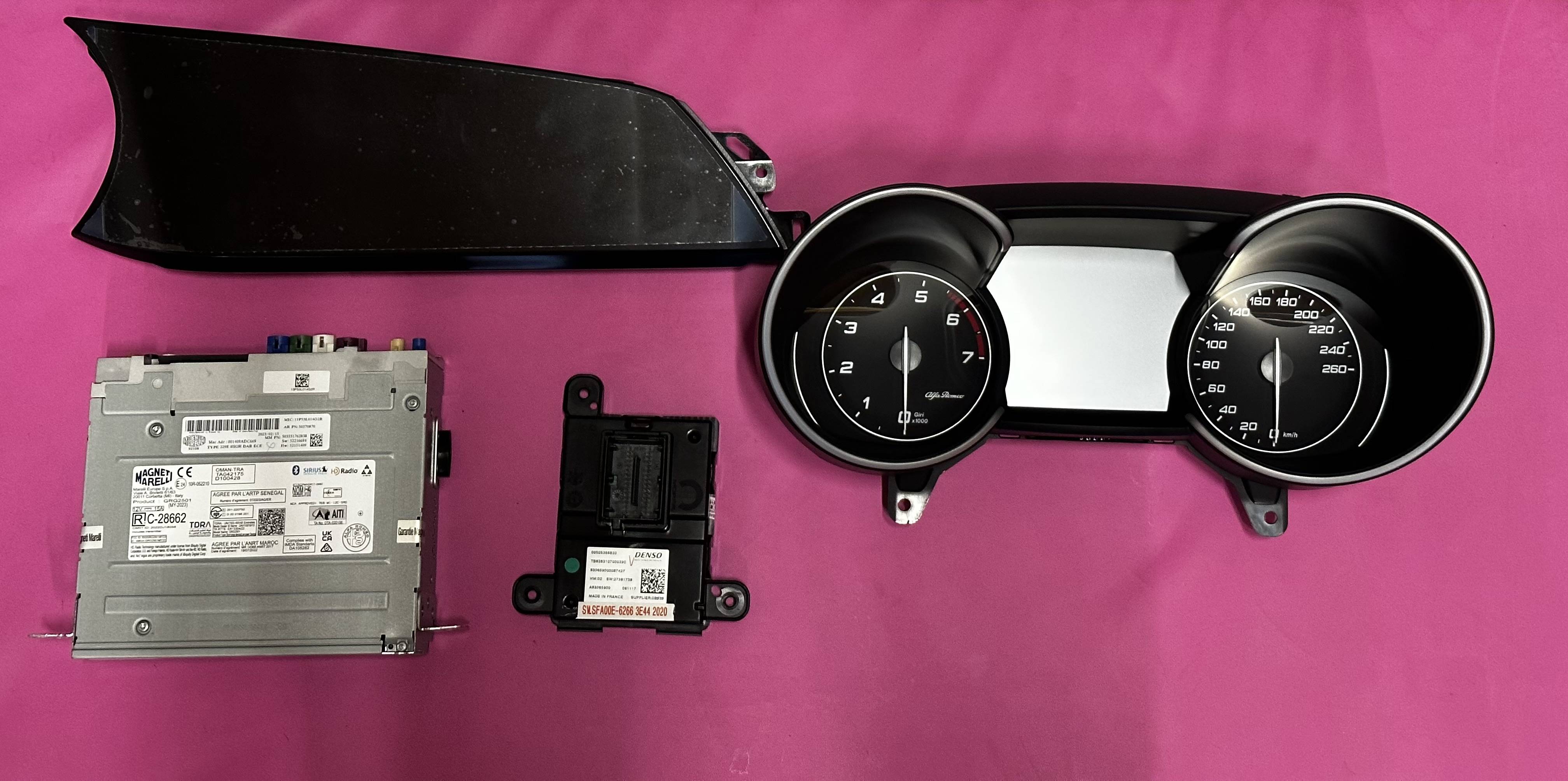

Si esatto è così, la tua non funziona sul my, va modificato il software, quindi te ne danno una già fatta e ritirano la tua, se vuoi ho tutto disponibile anche io
    658.9 KB · Visualizzazioni: 227
