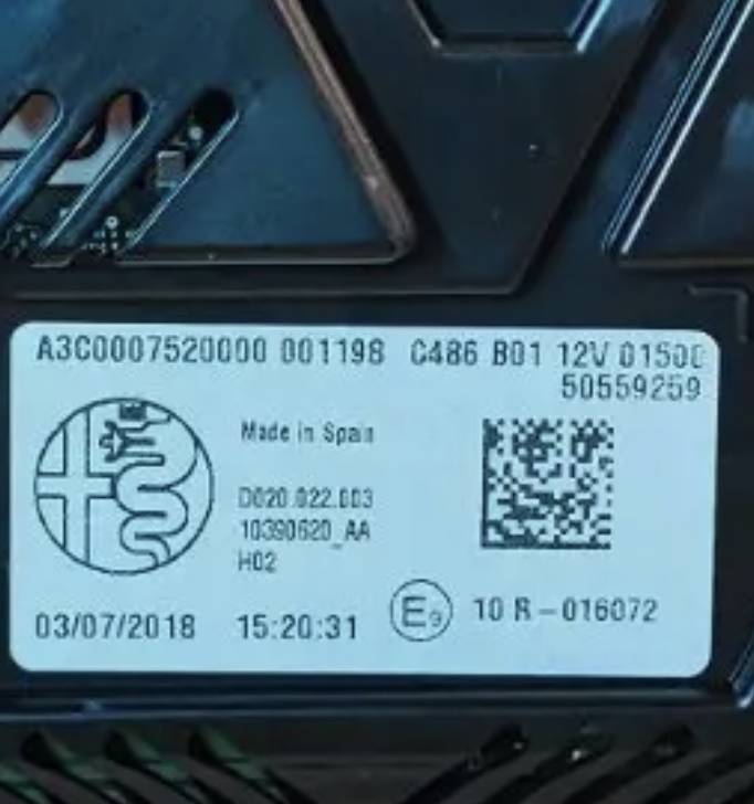

Salve ragazzi,ho letto e riletto tutta la discussione,ma una cosa non mi è chiara,da possessore di una quadrifoglio,vorrei montare solo etm display e centralina clima,e mantenere il mio TfT,a me non interessa attivare tutto quanto,a me interessa che mi funzioni tutto quello che mi funziona ora e avere solo il display touch, si può fare sensa dover cambiare il quadro strumenti della my 20?
Non puoi devi montare anche il TFT my20, perché altrimenti non funzionano più sensori parcheggio e altre cose

Buon pomeriggio gente, dovrei montare quadro my20 su Giulia my18, avendo già montato infotaiment my20 cosa devo abilitare per il giusto funzionamento quadro ? i km posso inserirli direttamente da odometro MES ?
