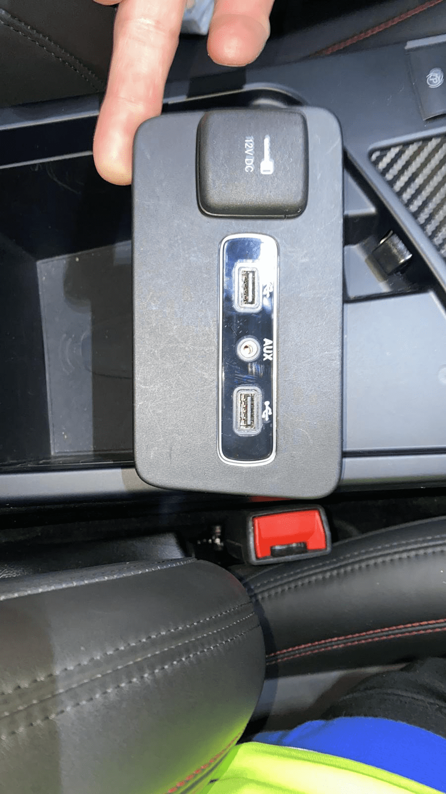

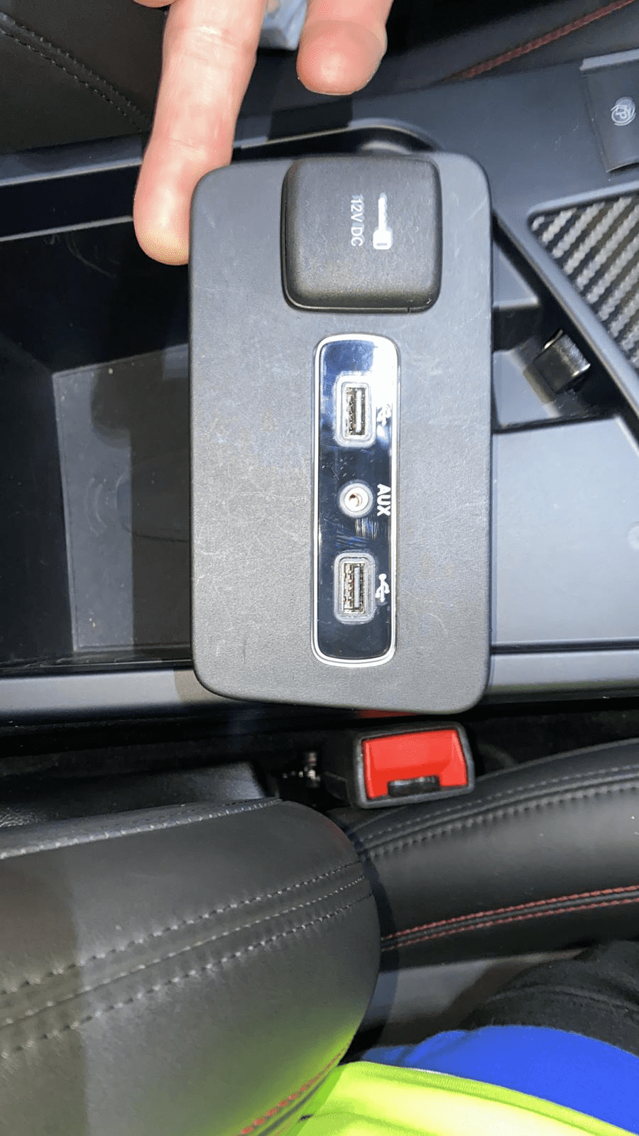

mmmmm, la vedo dura a smontare solo la presa usb…
io ho fatto una faticaccia, ed avevo il tunnel sul banco da lavoro…
Ci vogliono 2 minuti a smontare la presa usb dal tunnel
Reazioni: VURT e Skeggia
ah su giulia è diverso, sono su questa mostrina che viene via con tutta la presa usb.
su stelvio è attaccata direttamente al tunnel e ci sono due ganci che vanno premuti in contemporanea (sono sul retro della presa e non sono per nulla semplici da raggiungere) e sul banco ho faticato non poco, infilarsi da dietro le bocchette posteriori sarebbe un'impresa

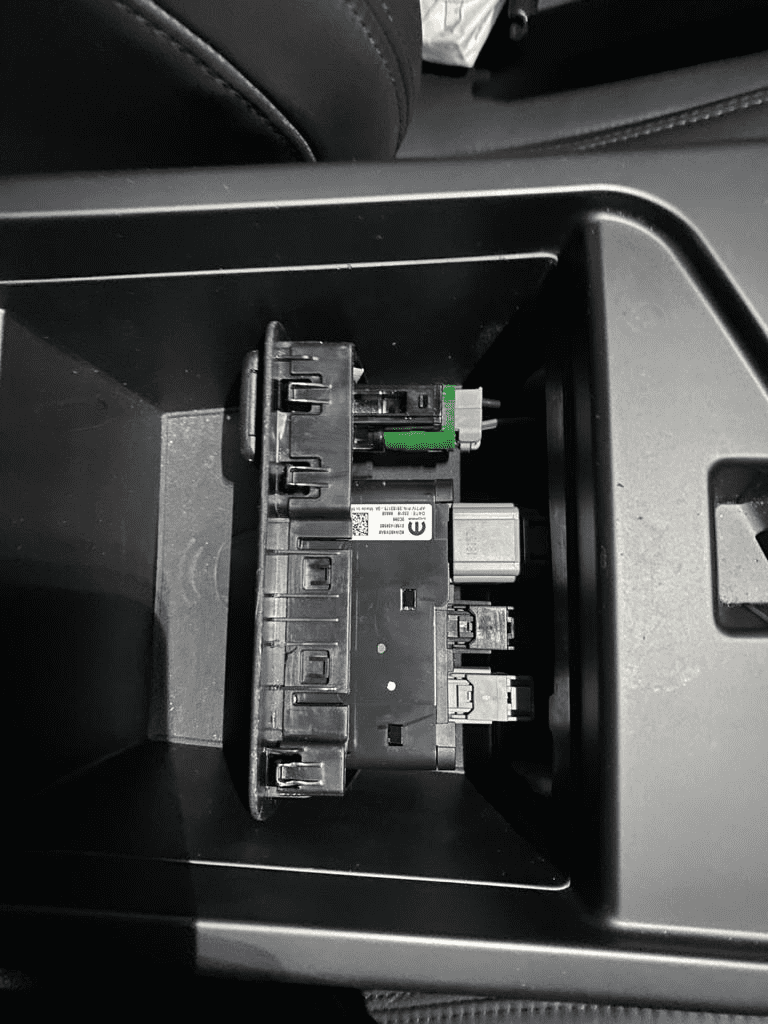

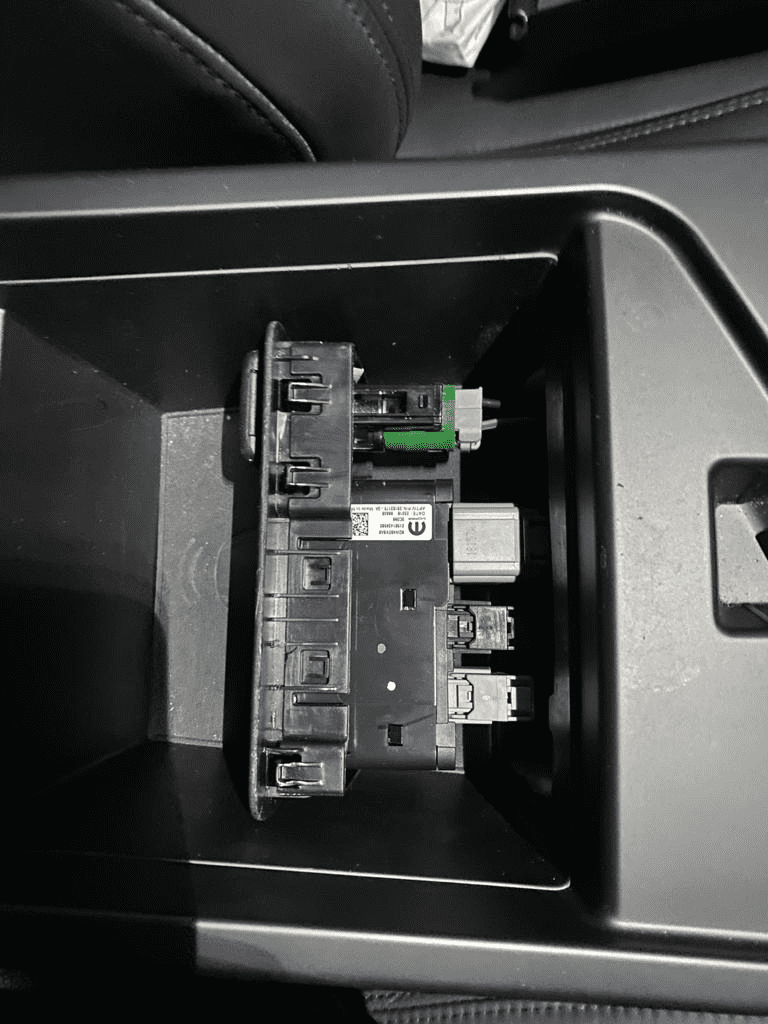

Ciao, mi è arrivato oggi il pezzo a differenza del tuo ho una porta usb ed una usb-c, ( spero non faccia molta differenza ... ), solo che nello smontare il mio ho notato che ho solo uno spinotto grigio come faccio a reperire l'altro? non è che mi serva avere la porta usb-c però non vorrei creasse problemi con CarPlay ...
Le porte sono uguali la usb-c e la nuova lo spinotto nero dovresti averlo all’80% dentro sotto il tunnel in giro da qualche parte ed è il rinvio per quella sotto il clima che dovrebbe essere ben imboscato dietro la mostrina in alto vicino alla bocchetta dell’aria.
Spinotto trovato ed installato!
