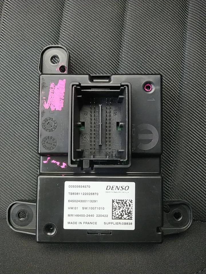

Eccola, per il momento ho rimesso la centralina originale. IMG_20230104_093836.jpg
Quindi in teoria cambiando il ventilatore con quello cod. 77368816 dovrebbe funzionare?
Certo che se devo anche cambiare il blocco dove va inserito diventa un casino...

Non è così facile, è necessario cambiare il ventilatore 77368816, l'alloggiamento del ventilatore 76368815 (non l'intera scatola climatica) e cambiare anche alcuni cavi
A questo punto mi conviene trovare una centralina più aggiornata della mia. Adesso ho una MY 2016 ma non riesco a regolare nulla... quale dovrei trovare? (di che anno/codice?)

Puoi andare in alfa a fare aggiornamento della tua,io ho fatto cosi,ho trovi una centralina di una MY18 o my19
Necessario cambiare il ventilatore 77368816, l'alloggiamento del ventilatore 76368815 (non l'intera scatola climatica) e cambiare anche alcuni cavi
Che cavi? Hai una guida?
