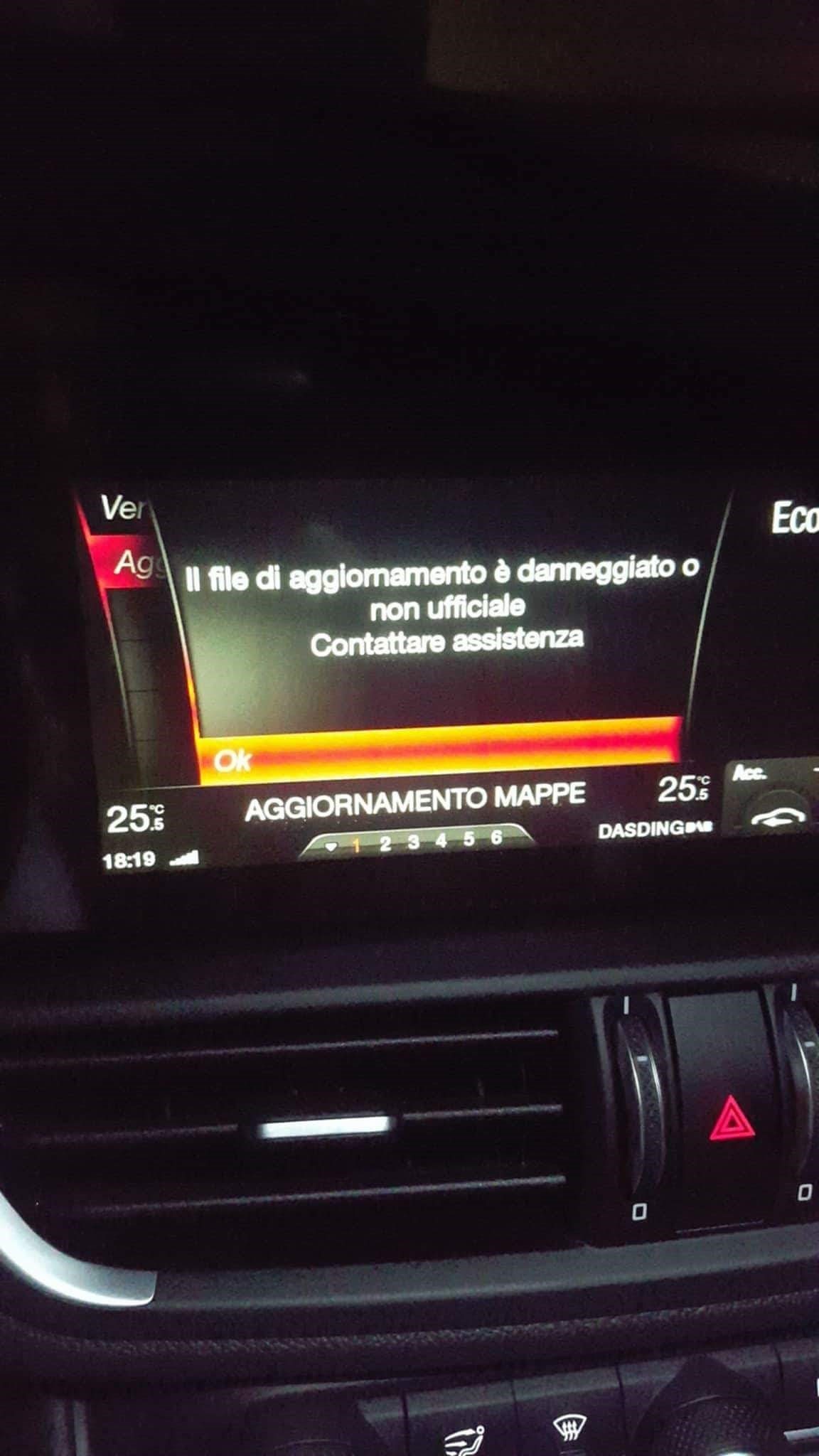

Ciao Amici scusate per il mio Italiano ma vivo in Germania per questo non so scrivere bene.
Ho fatto l'agiornamento del sistema ala mia giulia e adesso la mappa del navigatore non ce piu!
Sono andato sul sito MOPAR per scaricare la Mappa faccio tutto come e scito la ma quanto metto la chiave USB sul auto mi disce che i file sono danegiati ! Cosa posso fare???
Ma intendi dire che non ci sono più le mappe precedenti?
