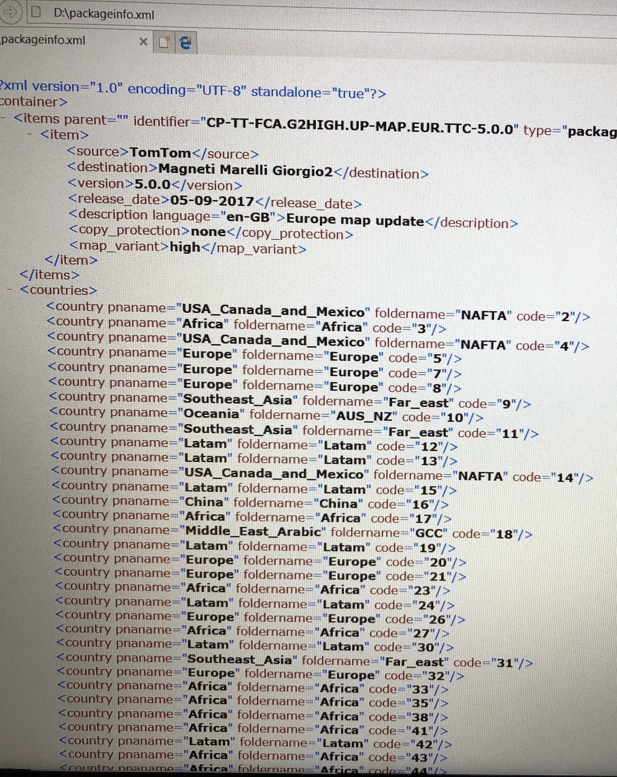

Apri quel file xml (con un semplice editor di testo). Fammi vedere se ci sono date di buil e/o altre info.
Comunque rispondendo alla tua domanda, dovrebbe essere tutto ok.
Reazioni: Odontowoody
Questo mi appare!!!
    2.3 MB · Visualizzazioni: 205
Reazioni: lordaxel
E' strano, non mi torna la data di build. 5 settembre 2017, se così fosse l'hanno resa disponibile dopo moltissimo tempo.
