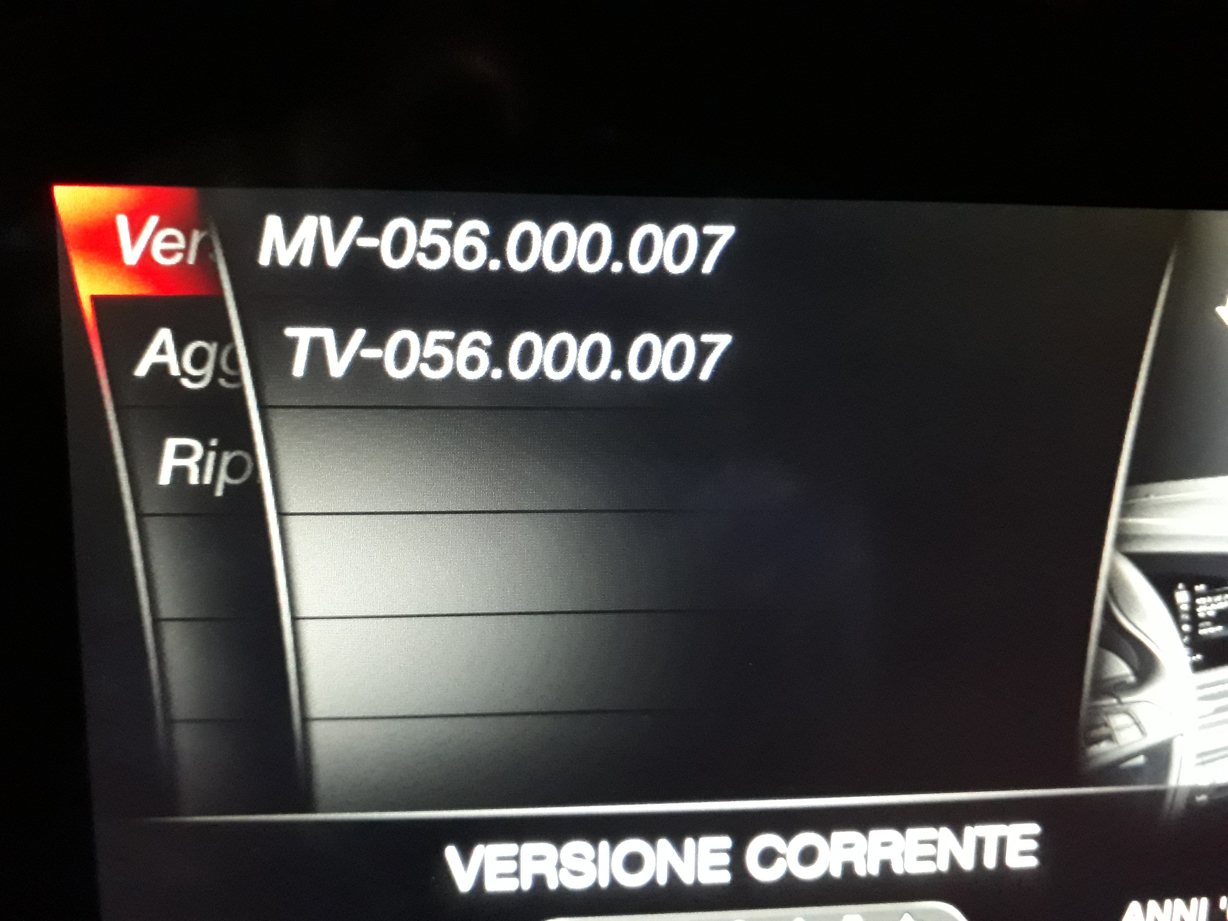

Questa é la versione sw installata sulla mia Giulia ritirata da 15gg my2018.
