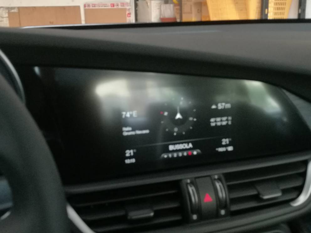

Bella domanda..[emoji23][emoji23] a me pare nulla...poi non so....mi è rimasta la bussola...solo il LUM forse devo aggiornare...

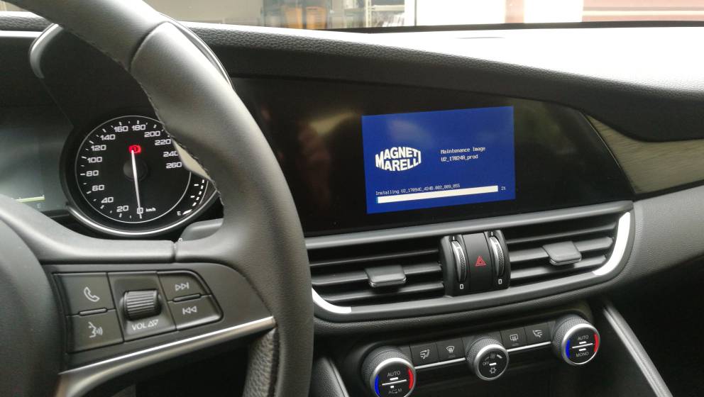

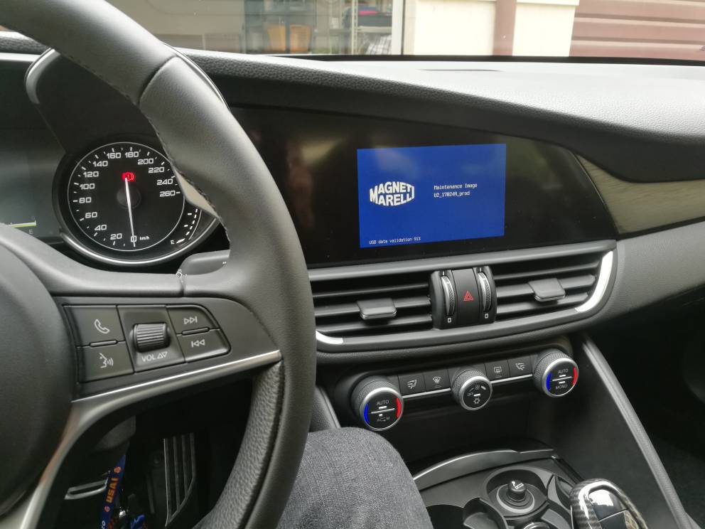

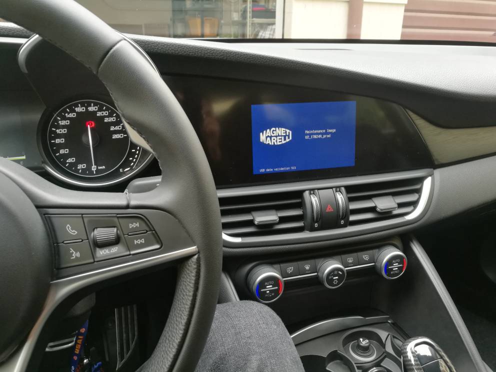

Stamattina l’ho fatto anch’io. Sono dovuto passare dalla concessionaria, però. Ho seguito tutte le varie procedure, formattato la chiavetta, estratto il file etc. Ripetuto più volte la procedura, ma niente da fare, l’aggiornamento non partiva. Sono passato quindi in concessionaria per vedere se la mia auto rientrasse nella campagna 8222, mi hanno detto di no. Ho trovato però il meccanico che si era già occupato della mia Giulia per la 6116, ho spiegato il tutto, mi ha detto di lasciargli la mia chiavetta, mi avrebbe poi trasferito i dati che aveva lui, di passare nel pomeriggio a riprenderla. In realtà poi lui si è accorto che, sulla mia, mancava l’estrazione del file dalla cartella.. Eppure la precedente versione l’avevo scaricata da solo, seguendo sempre la stessa procedura...boh... sono una vera ***** in informatica...:(:(

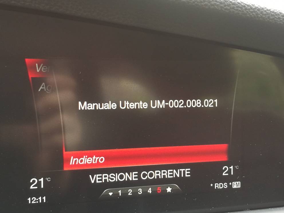

Bella domanda..[emoji23][emoji23] a me pare nulla...poi non so....mi è rimasta la bussola...solo il LUM forse devo aggiornare...Visualizza allegato 163931Visualizza allegato 163932Visualizza allegato 163933
Ma la bussola in che menù è?? che io nella mia non ricordo di averla mai vista...oppure devo ancora scoprirla...

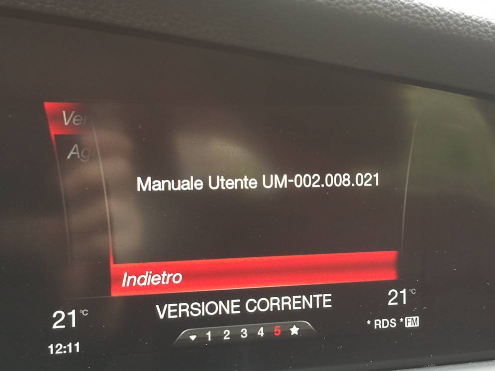

fino ad ora avevo come versione 001.011.020

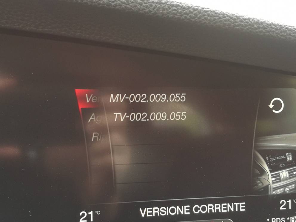

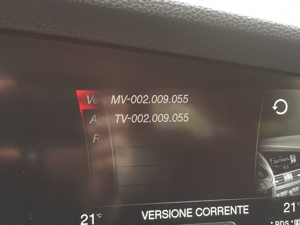

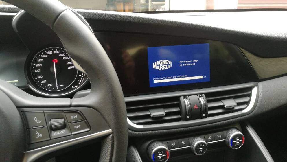

Ad ogni modo stamattina ho aggiornato anche io alla M86 002_009_055, mi rimane da aggiornare le mappe che adesso se seleziono il navi mi dice che non ci sono mappe e poi verificare cosa è cambiato rispetto a prima
