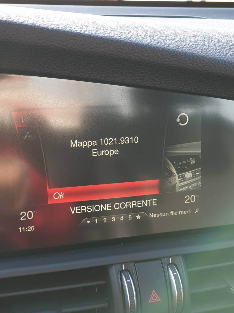

Per la mappa puoi farlo da solo..la scarichi da Mopar..per quanto riguarda il software ti devi rivolgere a una concessionaria!

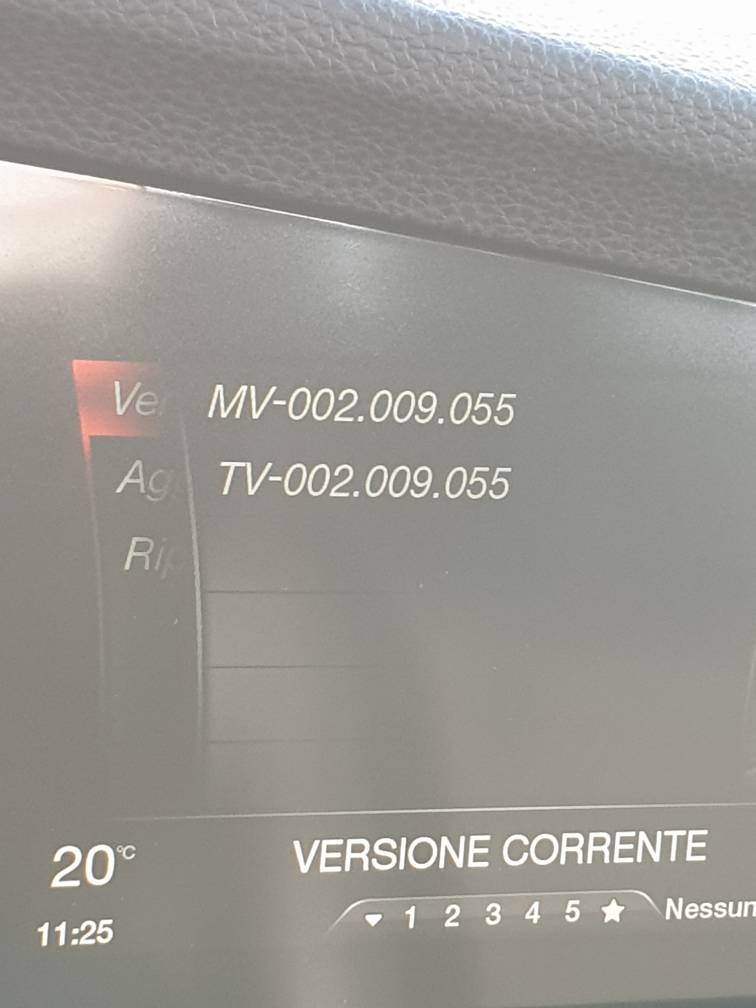

Attenzione che per poter caricare le mappe, dopo il download da maps.mopar.eu, da mesi ci vuole il SW di sistema (infotainment) che inizia con 02...
Fino a un anno e mezzo fa caricava le mappe della serie 9... anche se sull'auto c'era il SW 001...
Ma adesso mi sembra di ricordare che se non hai almeno uno 002...(o più recenti) sull'auto l'installazione delle mappe si blocchi.
Quindi concessionaria/officina per il SW dell'infotainment nuovo e poi mappe fai da te.
Hai ragione..ho dimenticato di dire che prima deve aggiornare il software..poi a procedere con la mappa!
