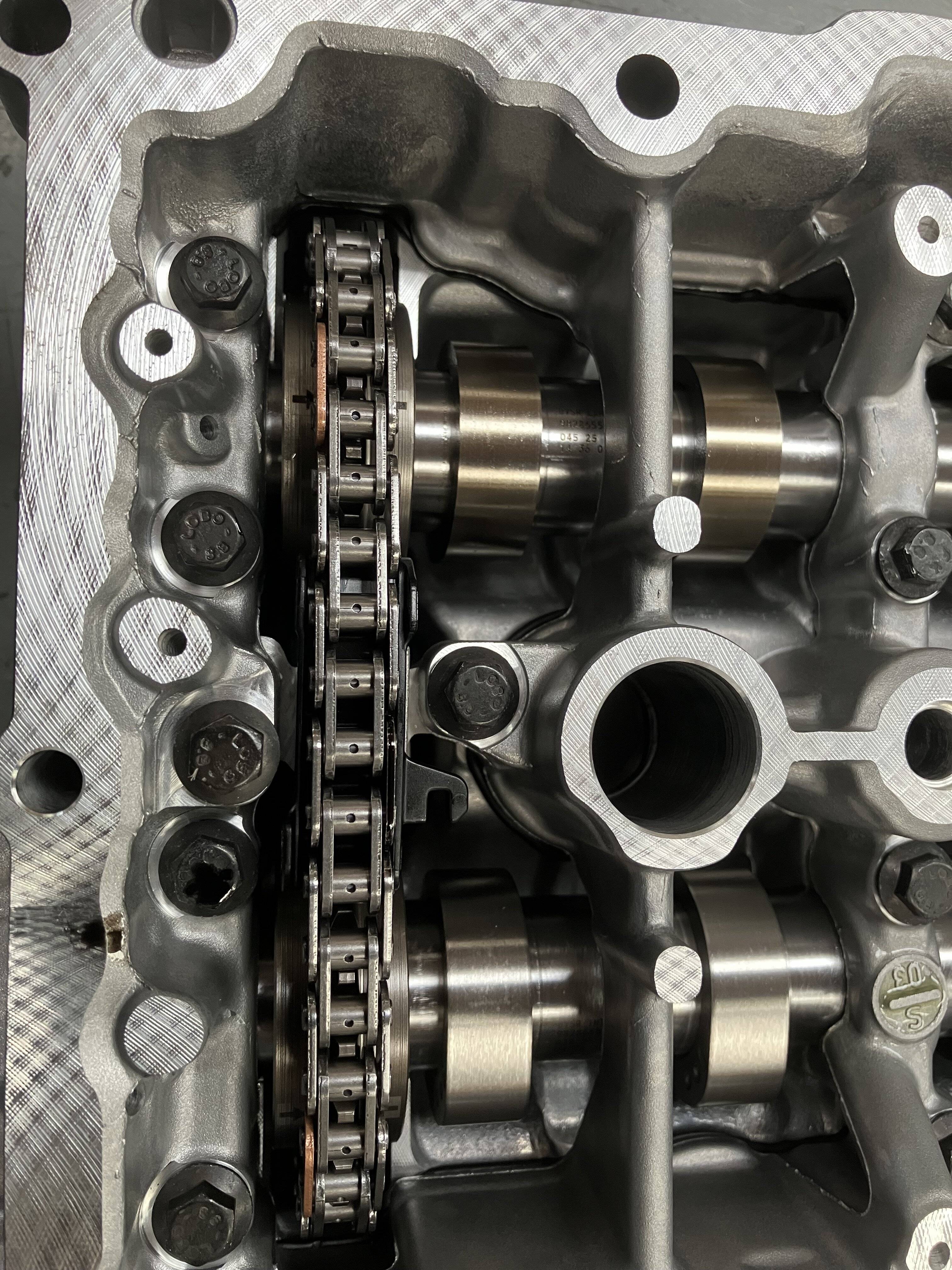

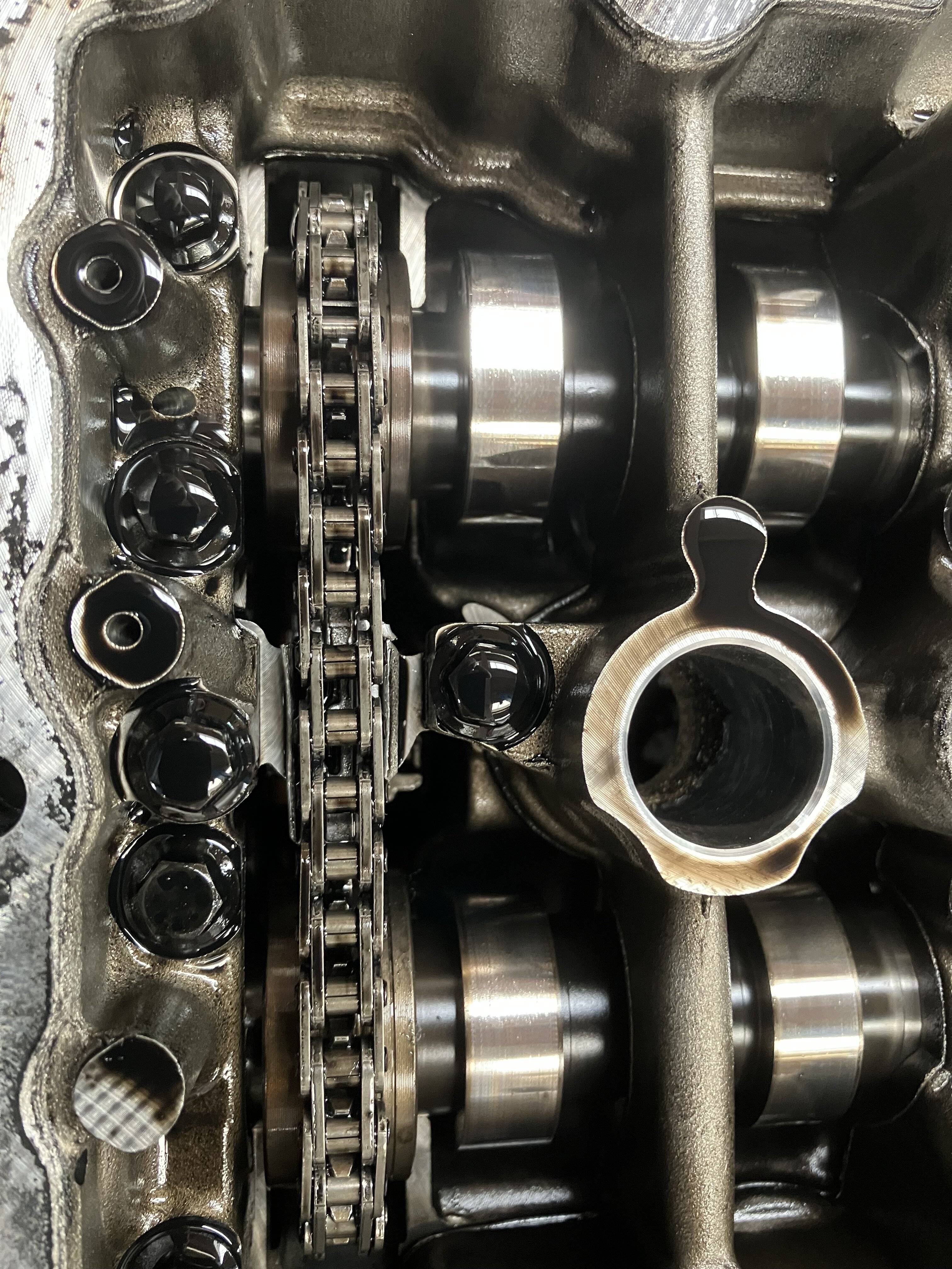

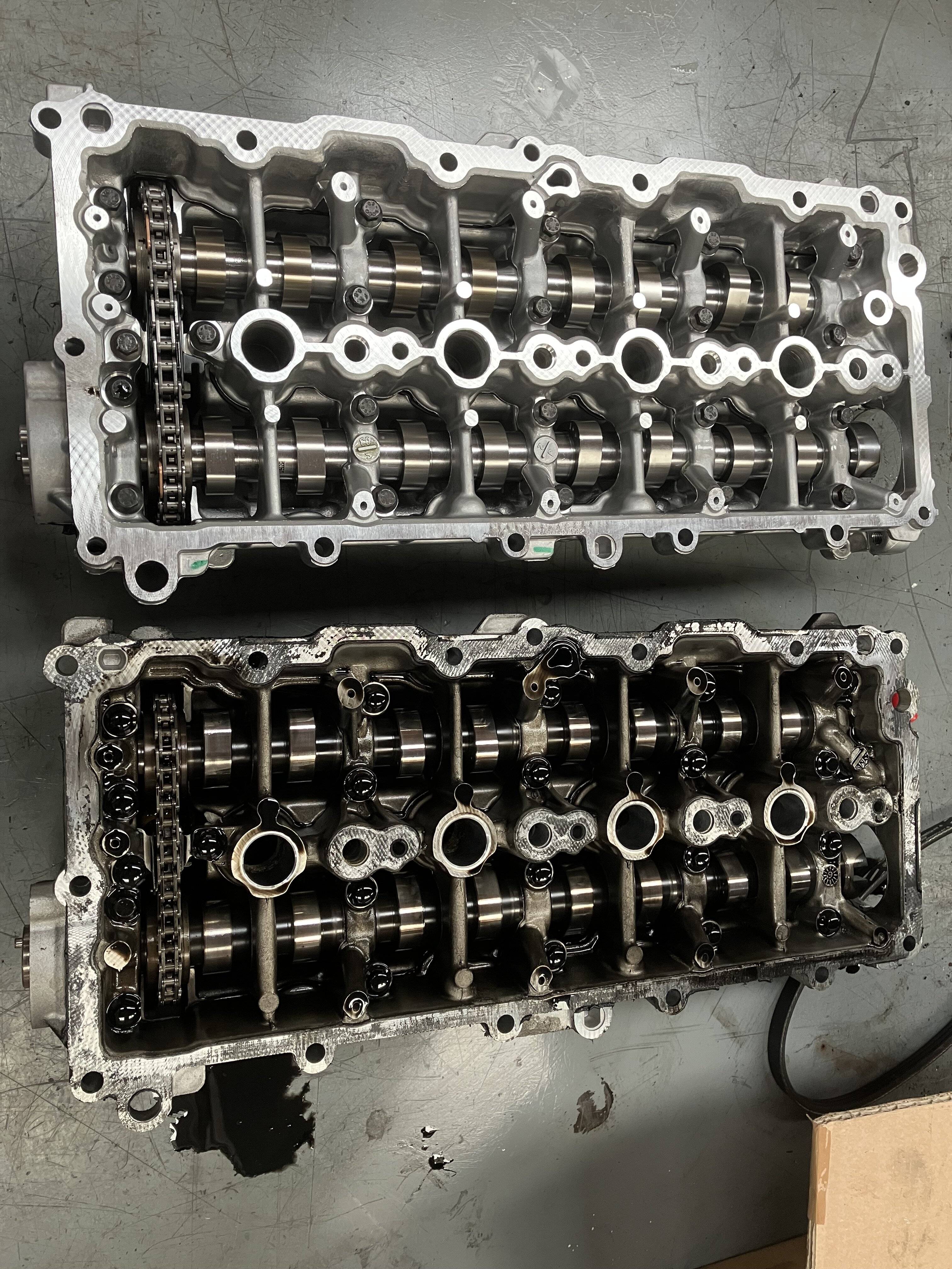

Guardate qua cosa combina il gruppo strllanti cin i bellissimi diesel 1.5 catene fine fine così si lascano in fretta poi mettono olio 0/20-0/30 così si usurano tt subito!!! 77 mila km macchina del 2019!!!
nel libretto di manutenzione c'è scritto quando va sostituita la catena?? io per esempio alla mia lancia ypsilon ibrida 1.0 3 cilindri 70 cv firefly cambio l'olio 0w20 ogni 10mila km. ed a oggi ho percorso 45k km.! cambiato già 4 volte l'olio! e non credo che la catena distribuzione che monta sarà più robusta!!
è un tuo cliente che ha rotto la testata?? la catena sembra usurata ma non mi sembra spezzata!!!

La catena era lasca e la macchina dava problemi.. è un problema noto e hanno corso ai ripari mettendo una catena ⛓️ ii spessa di 1mm… io lavori ne faccio molti ma no sto lì a fare spesso foto ecc non ho tempo ecc però è per fare capire che spesso le cose nella realtà sono molto diverse da quello che la gente dice e pensa…
mi sai indicare se sulla junior la catena è quella rinforzata più spessa??
#20
Strano, normalmente le catene si allungano perchè l'olio non viene cambiato come da prescrizione, quindi diventa più viscoso e non scorre (es. per tenditore bloccato) o è di qualità inferiore alla specifica richiesta (es. semi synt anzichè full synt), non certo perchè è fluido. Più è fluido infatti, meglio scorre e prima raggiunge tutti i punti del motore, preservandolo. Che poi gli ingegneri abbiano sbagliato a fare il calcolo di snervamento del materiale della catena la vedo difficile, però ci può stare tutto. Per me a volte cambiano la tipologia di catena perchè sanno che la gente non fa i cambi dell'olio motore come da piano di manutenzione.
