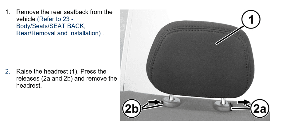

Effettivamente anch'io, quando cercai di levarli, lasciai perdere perché non ci riuscivo... Fammi vedere se trovo qualcosa sul manuale...
Mah, qui dicono prima di levare lo schienale e poi di levare i poggiatesta, ma considera che è il capitolo in cui si rimuove la fodera, quindi comunque lo schienale va rimosso a prescindere:
Ad ogni modo, se serve rimuovere lo schienale, prima va rimosso il cuscino orizzontale e poi lo schienale.
Ti allego un estratto del manuale.
