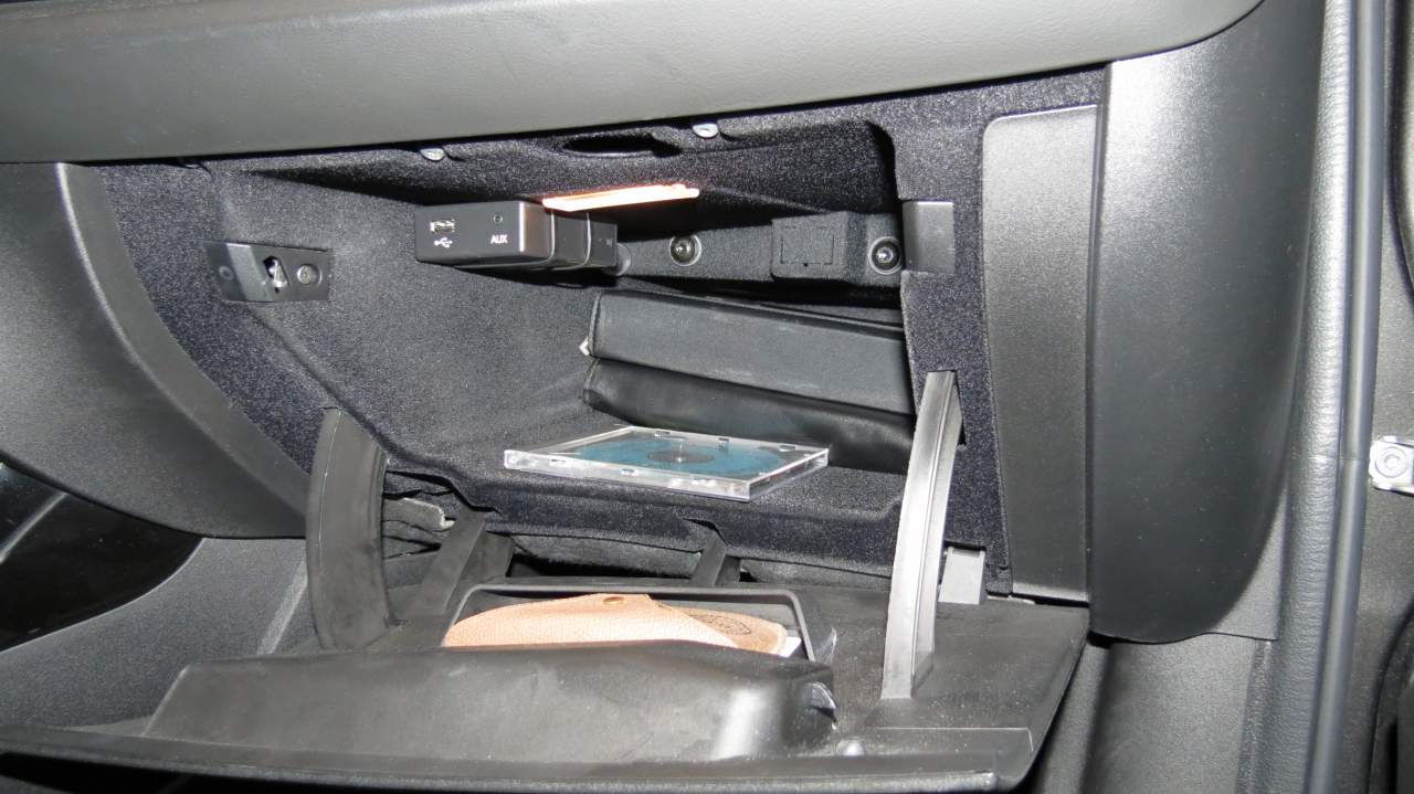

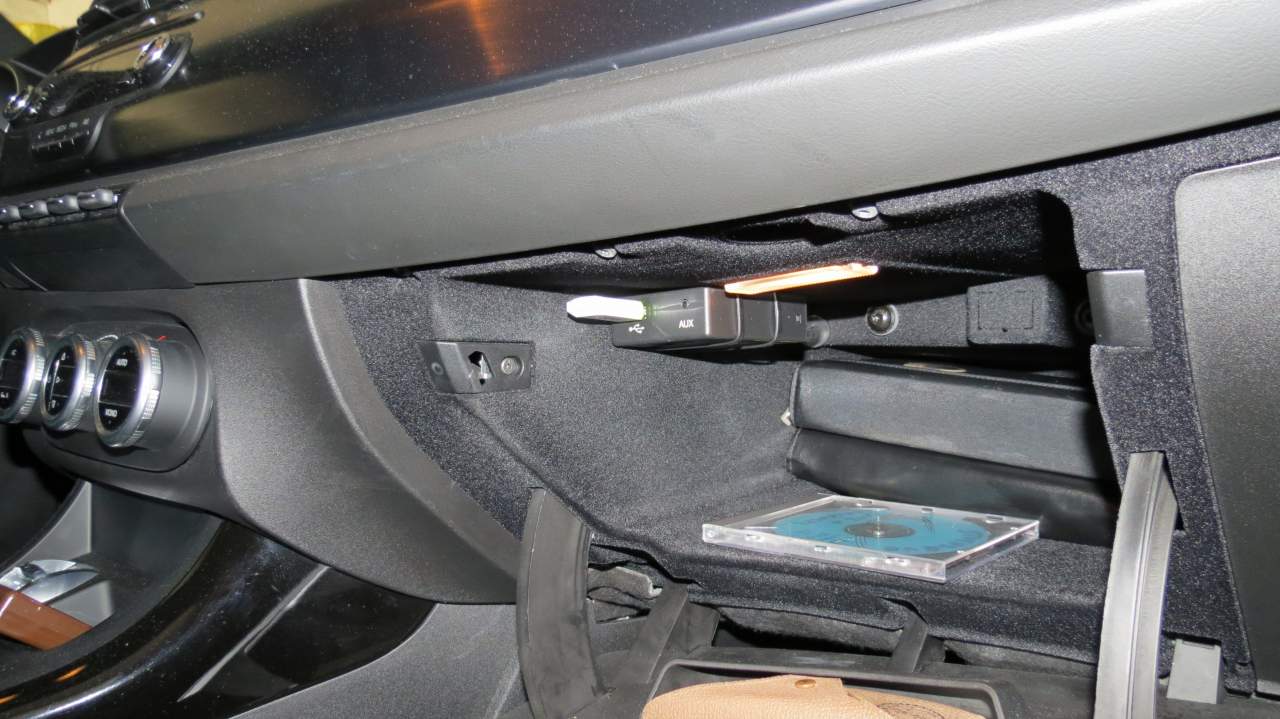

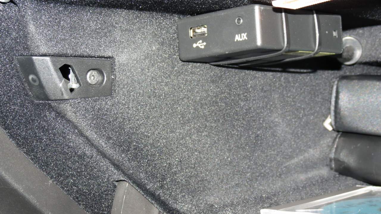

Ciao a tutti io domani passo dall alfa per vedere quale installare come uscita aux/usb (di serie) ....poi chiedo anche informazioni per quanto riguarda i parrot....Cmq vorrei chiedere ad akio se posso sapere quale articolo di serie ha installato e dove è ubicata ....e quale caratteristiche ha...!e se non chiedo troppo se potrebbe postare una foto....
Re: Autoradio Giulietta Distinctive (installare USB/AUX aftermarke)
IMG_0003.jpgIMG_0001.jpgIMG_0002.jpgEcco le foto!! Dirti però chi lo produce non lo so è un accessorio originale Alfa e l'ho visto esposto recentemente in autofficina e sulla targhetta ho letto solo Alfa Romeo ma non marche particolari
Grazie mille gentilissimo ...nel pomeriggio devo andare al alfa ..vediamo cosa offrono loro e valuto il tutto...
