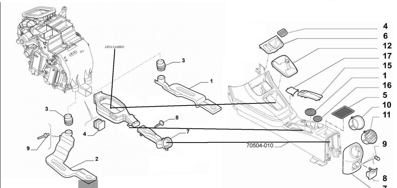

Chiedo ai più esperti: volendo installarlo sopra al manettino DNA, al posto di quella mostrina vuota che c'è lì sopra... è fattibile la cosa? c'è sufficiente spazio lì dietro per ospitare il dispositivo?

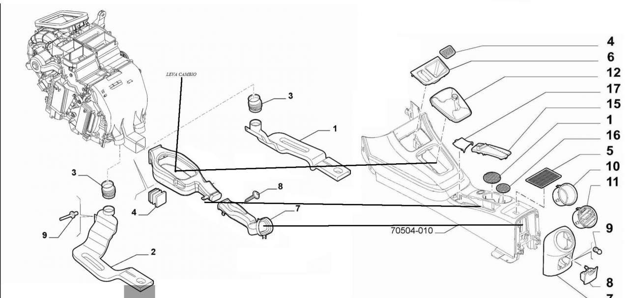

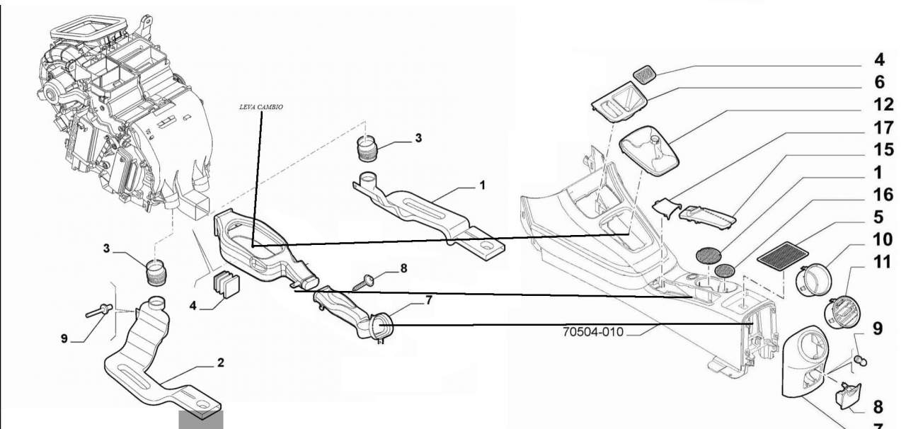

Non sono affatto esperto, ma dall'immagine di cui sopra dubito fortemente ci sia spazio. Se ci fosse stato probabilmente avrebbero ricavato un piccolo vano dietro quella paretina collocata frontalmente alla levetta DNA.
