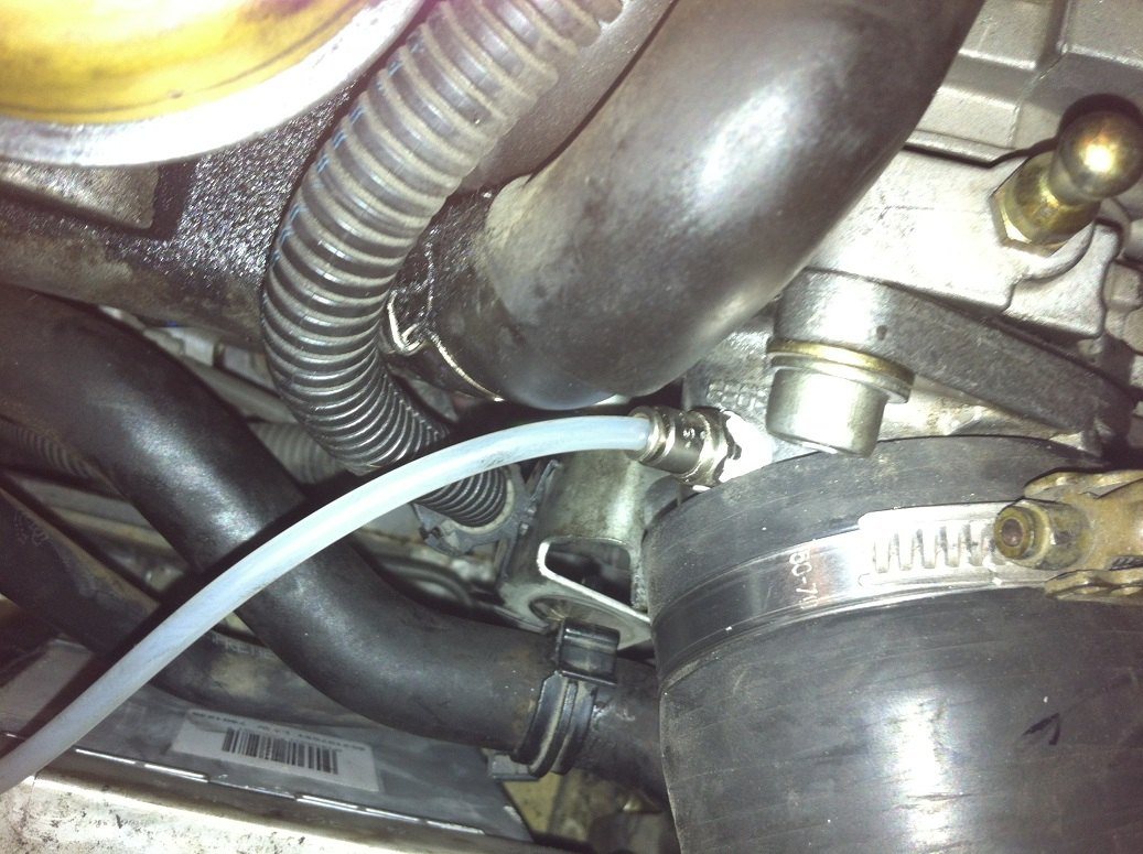

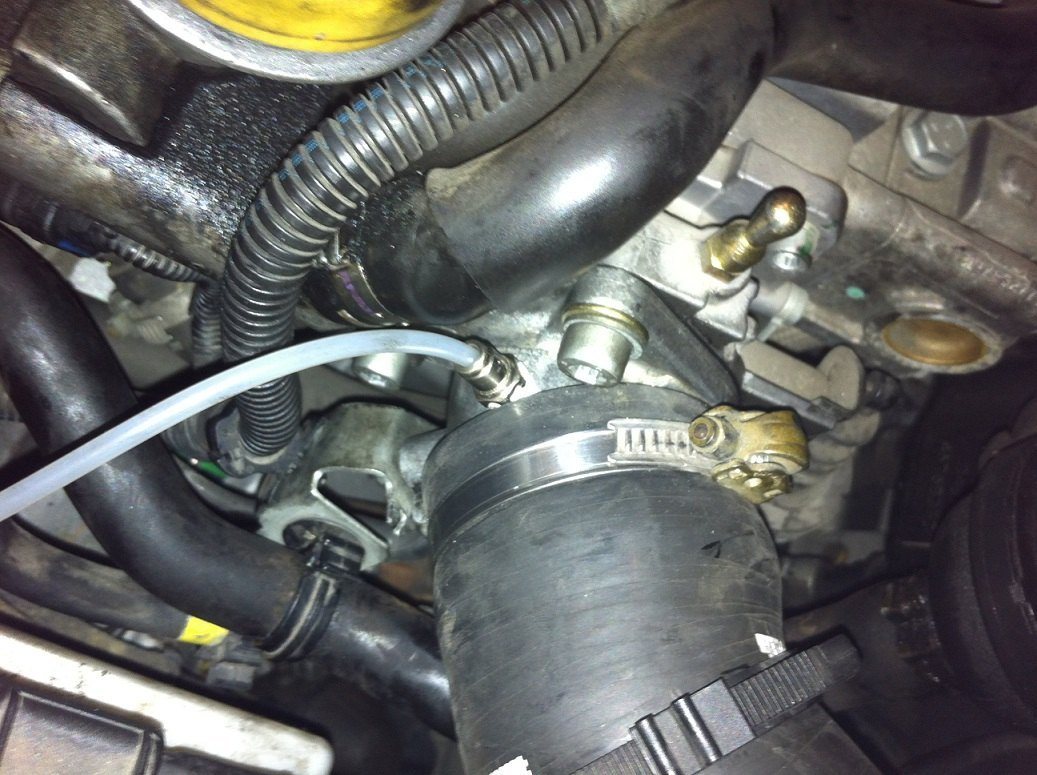

io ho fatto così
Re: [JTD] Installare tubo per manometro pressione turbo

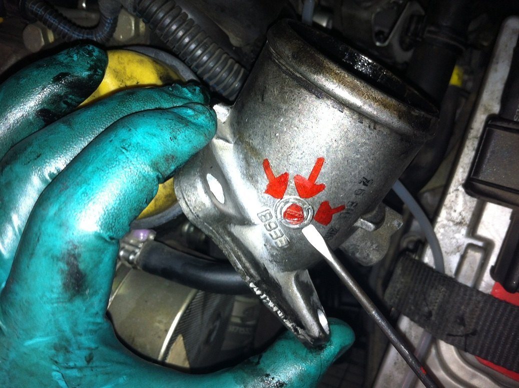

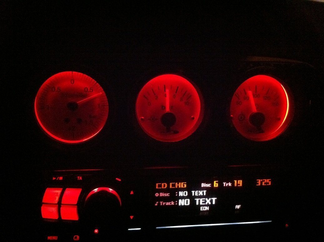

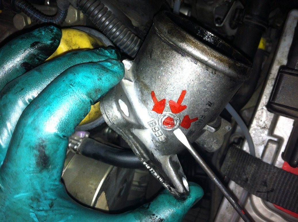

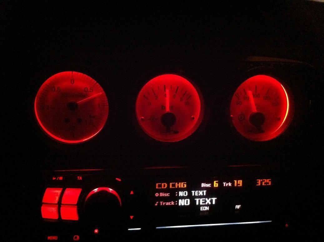

ed ecco che dopo oltre 2 anni son riuscito ad ultimare il lavoro! :lol2:
vabbò, a parte i tempi biblici è ventuto tutto bene. pressione tubo presa smontanto, forando e filettando l' innesto in alluminio sull' aspirazione.
Dici "pressione tubo presa smontanto, forando e filettando l' innesto in alluminio sull' aspirazione".
Ecco, per intenderci, hai forato il collettore d'aspirazione?!
